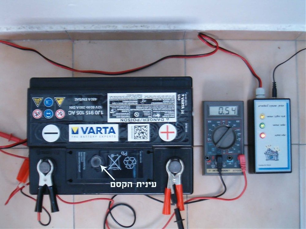

3. מצברים ללא טיפול של וורטא או בוש מצויידים בעינית הקסם שמנטרת את מצב הטעינה של המצבר וגם את מפלס האלקטרוליט

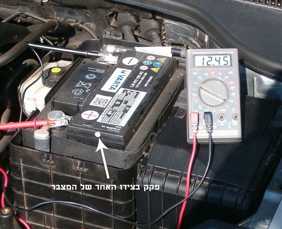

1. מצברים של בוש/וורטא בחלקם מצויידים בעינית הקסם וגם מבנה מכסה המצבר הבנוי בצורת מבוך מונע דליפת אלקטרוליט בזמן הטעיית המצבר הצידה

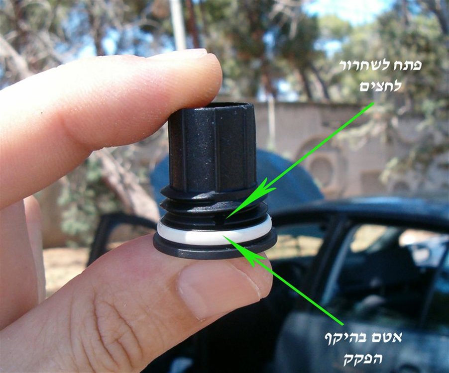

2. מצברים של בוש/וורטא מצויידים בפקקים עם אטם בכדי למנוע בריחת אלקטרוליט בזמן הטעיית המצבר וגם לאפשר שחרור לחצים רק ממקום אחד בצידו של המצבר דבר שמונע דליפת אלקטרוליט על רכיבים שונים בתא המנוע במידה וההתקנה נעשית נכון.
