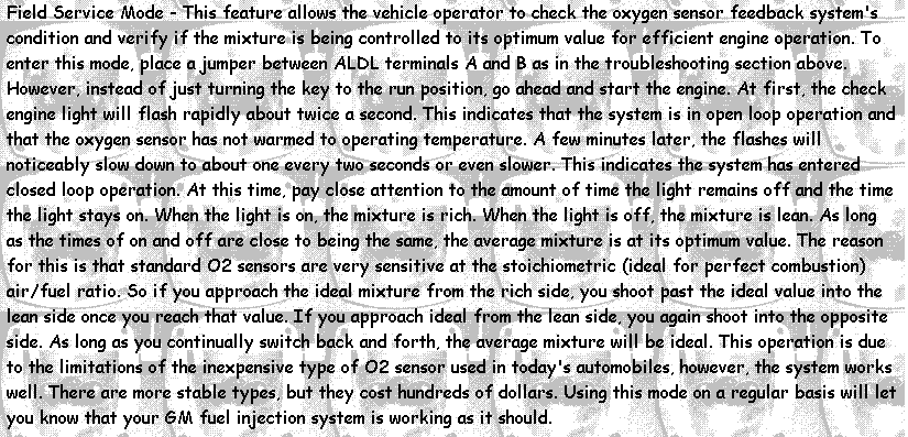

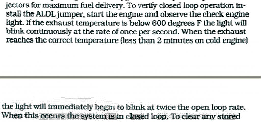

אני מכבד מאוד את הדיעה של חיים, אבל הטענה שהתנעת המנוע כש A וB מקוצרים מסוכנת למחשב לא מוכרת לי. הרי זו בדיוק הדרך להשתמש בתכונה של המחשב לאבחון תערובת עשירה/ענייה תוך כדי עבודת המנוע. במצב מקוצר כזה, כשהנורה דולקת התערובת עשירה וכשהיא כבויה התערובת ענייה. במצב עבודה נורמלי אתה אמור לראות את הנורה עוברת מעשיר לעני מפעם בשלוש שניות עד לשלוש פעמים בשנייה. בלחיצת גז מהירה אתה אמור לראות את הנורה נדלקת וכן הלאה. יופי של כלי אבחון, ואני לא מבין למה נאמר כאן שזה אסור. ההליך הזה מומלץ בספרות במפורש לצרכי אבחון. כשלעצמי, יצא לי לנסוע כך שעות, מתוך סקרנות לגבי מצב המחשב והתערובת. לא נצפו נזקים.

ככול שידוע לי במע TBI הישנות חל איסור \המלצה להמנע ולהניע את הרכב עם מחבר הגישור מחובר ולמייטב ידיעתי בדגם זה אין חיישן חמצן כך שבדיקת סיווצ"ין עשיר\עני ולהפיך לא רלווטי במקרה זה אך ניתן להפעיל את ה -IAC יזום במצב זה.
אשמח לקבל חומר \הפנייה לכזה, לנושא במידה ואני טועה אך זהירות אף פעם לא הזיקה.

המערכת בCJ היא לא מקורית. הוא במקור הרי מוזן ע"י מאייד. היא נשחטה על ידי מספארי TBI 4.3 ליטר, מודל 89 אם זכרוני אינו מטעני. זה נכון שכל או רוב הרכבים במודלים האלה הגיעו לארץ ללא חיישן חמצן, אבל בכולם המחשב הוא אותו מחשב שקיים גם ברכבים עם חיישן חמצן ונדרש רק שינוי של פרמטר בEPROM שלהם על מנת לעבוד עם חיישן חמצן, כך שתכונת האבחון עני/עשיר ע"י קיצור הפינים קיימת במחשב בין אם הרכב מצויד בחיישן ובין אם לאוו (אם כי, כמובן, שברכב ללא חיישן חמצן הבדיקה תהיה לא רלוונטית).
אני אחפש את החומר המתאים ואצרף לכאן.
עד שאמצא בבית את הספרות ואסרוק אותה, הנה תוצאה של חיפוש זריז בגוגל (למרות שהם ממליצים כאן על קיצור הפינים והתנעה/נסיעה התוצאה שלהם שונה ממה שאני מכיר והסברתי, אבל ברור מכאן שלא מדובר על נזק שיכול להיווצר)
http://www.hotrodlane.cc/Instructions/TBI%20Instructions.pdf

ראשית תודה על המידע שסותר את, או שולל נזק אפשרי ליחידת בקרה, למדתי משהו חדש למרות שכבר שנים אני לא מאבחן תקלות בגישור פינים איפה שזה עדיין ניתן במע הישנות אלה רק עם סורק.
( למרות שאני בטוח שקראתי בזמנו על איסור להליך זה איפשהו ויכול להיות שאני טועה - הרי לא המצאתי זאת מהראש ואחפש את הסימוכין לכך)
בכול מקרה תודה על המידע.
