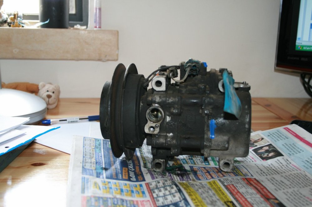

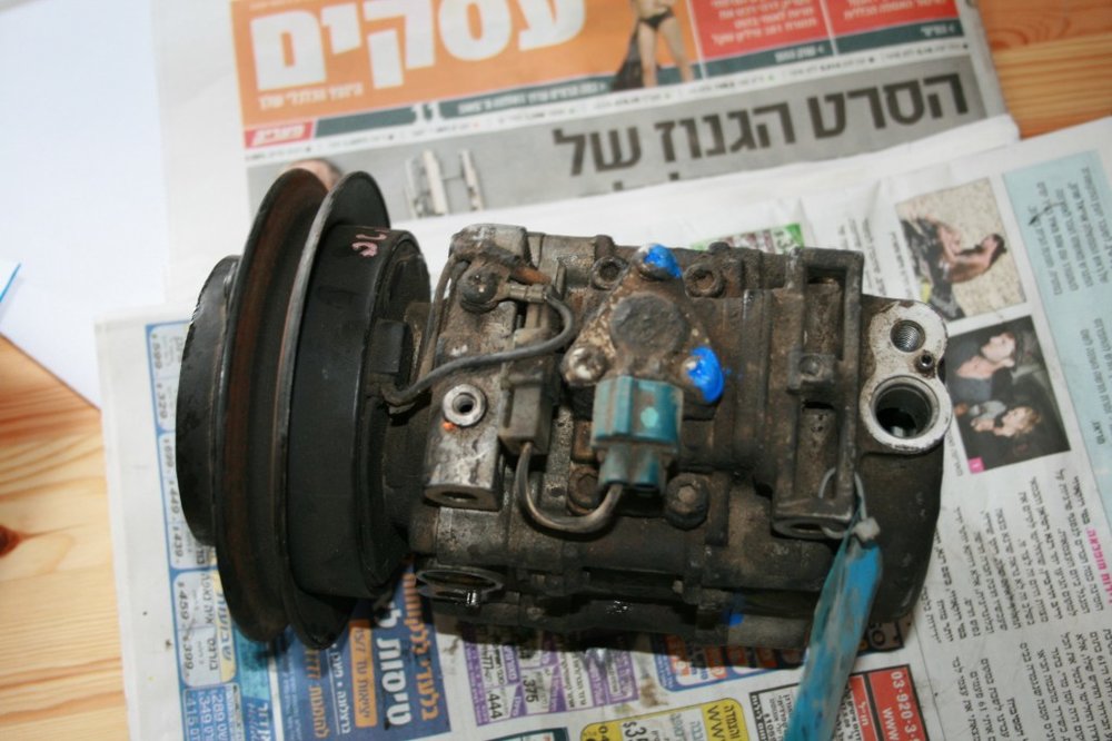

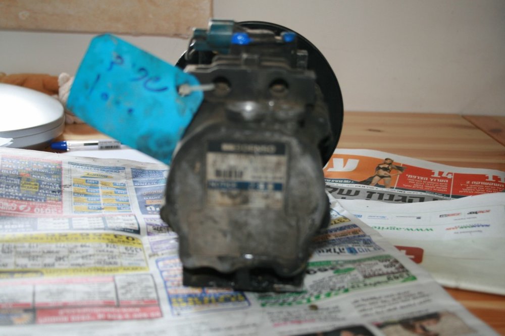

היי עידכון קניתי היום מפירוקיה מדחס זהה לחלוטין למדחס ברכב שלי .
המדחס הוא של חברת דנסו .
בצד של המדחס - לא בצד שקרוב לפולי אלא הצד השני של המדחס .
יש מדבקה מקורית של דנסו ועליה כתובים נתוני - או דגם המדחס : TV10CB 142500-1723
שורה מתחת לזה רשום - ND-OIL 7 11600612
מה עושים שמשפצים מדחס ? , ז"א האם מחליפים רק אטמים ? , או שיש חלקים נוספים שמחליפים ? .

שלום למשפץ,גם אני פתחתי מדחס מזגן,מדחס די מורכב (ספיקה מישתנה)(טמפרה,מיזוג מקורי).למזלי אחרי בדיקה מיקצועית שלי(שנים בבית מלאכה להידראוליקה)בדקתי וראיתי שכול המכניקה שלו מצב מצוין.והספיק לו החלפת אטמים ,ואכן הפסיק לאבד גז מהמדחס.(גם האטמים אמורים להחזיק את סוג הגז והשמן במ"ע מיזוג).ולמדחס שלי התאימו אורינגים הידראולים רגילים.הבדיקות "בקצרה" במדחס בוכנתי יש 5\7 בוכנות .יש ליבדוק את הצילינדרים והבוכנות לחוסר שיפשופים (גוף זר)להתאמה ולאטימה.יש פחיות ושטחים ישרים ( שיחד מהוים שסתומים )צריך שוב ליבדוק אטימות מלאה ושטחים ישרים(אים אין אטימה, צריך עים מישחת ליטוש"קומבורודום"על חתיכת זכוכית בתנועות סיבוביות להחליק,ולישר.יש גם מערכת לויסות הלחץ ולשינוי זוית וספיקה.והמיבנה שונה בהתאם לסוג המדחס. ליפעמים נוזל גם האטם ציר(לפרק ולהגיע אליו (כלים מיוחדים).לפעמים מספיק להחליף את האטם וליפעמים גם הציר שחוק ואז (הרבה עבודה).בקיצור עבודה די מיקצועית והמלצתי להעזר בבעל מיקצוע בפעם הראשונה.

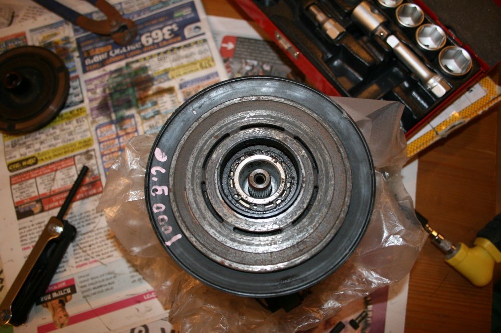

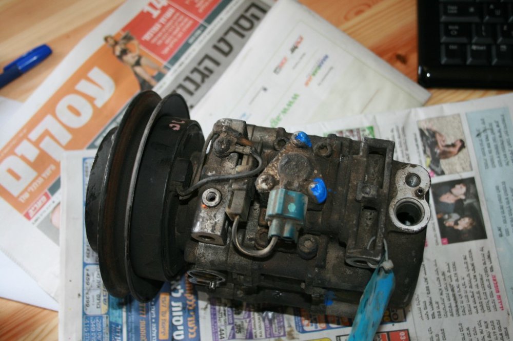

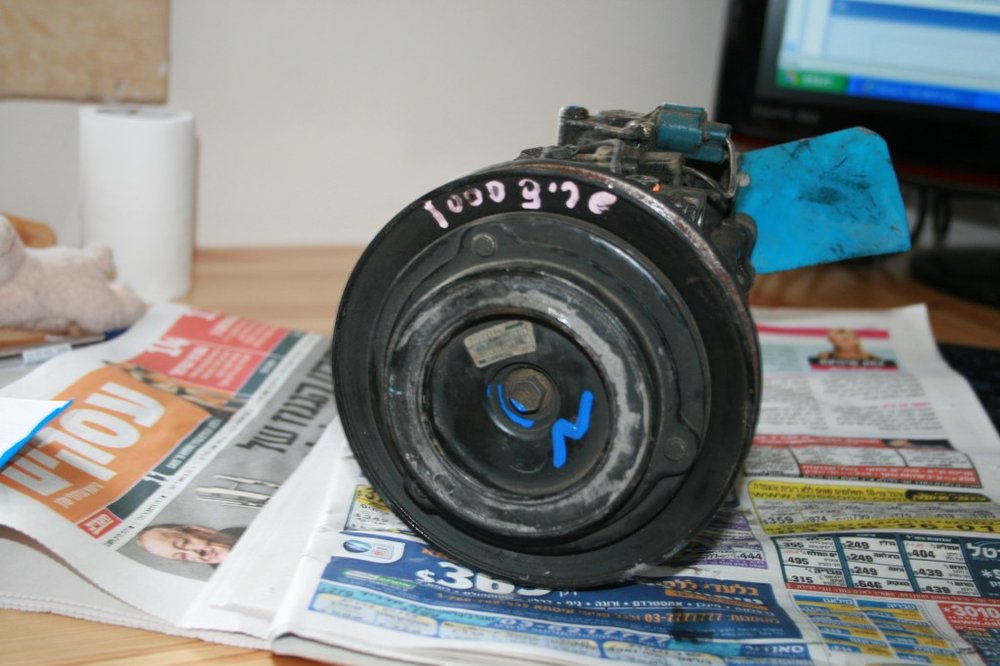

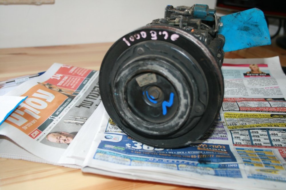

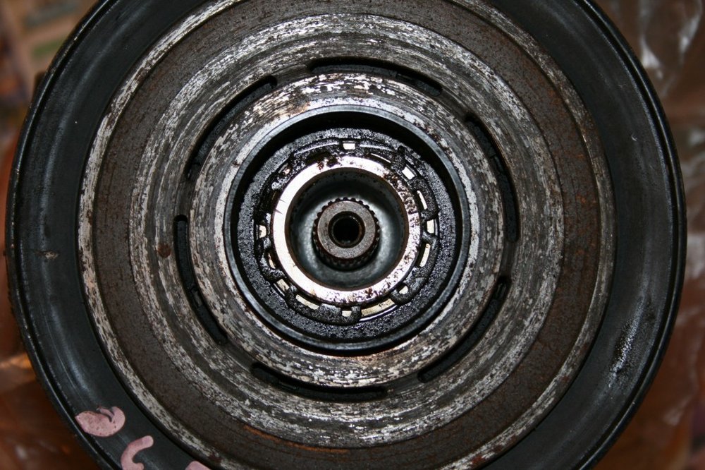

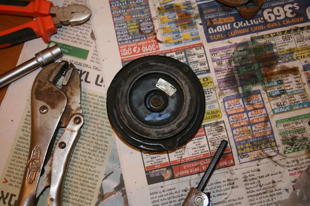

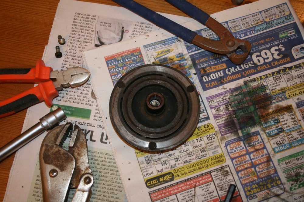

פירקתי מספר ברגים במדחס עם מפתח "אלן" , כמו כן פירקתי עם בוקסה בורג שבתוך הפולי , את הפולי עצמו לא הצלחתי לפרק .
לא הצלחתי לראות את פנים המדחס עדיין .
אני אעלה תמונות .
Sound Stream -Trantula 800.2
שלום וערב טוב למשפץ.ראשית ממש קשה לי ליראות,(:roll:וניקיתי אפילו את המסך).זרוק את הכול לדלי נפט לאיזה יומיים,ואחרי זה מיברשת פלדה ורגילה ושהכול יבריק:shock:.ממה שראיתי (ואני לא מכיר את המדחס הזה)צריך לפרק את הפולי קודם(אולי עים "פרס" (מכבש הידראולי),).יש שם גם דיסקית קפיץ(פליר שפיץ עים שיניים דקות),כניראה לפרוק הקלאץ .אחרי פרוק הפולי יש בירגי אלן שמחברים כ4 חלקים שצריכים להיות ישרים וחלקים לאטימות מוחלטת(אסור לשים שם חומר אטימה )...עזוב עזוב ,תנקה טוב,תסמן טוב את כול החלקים ""חשוב מאוד""שתדע להחזיר בכיוון הנכון (סריטה או הדגשה), פרק את הפולי ואת הברגים ופתח בזהירות את המשאבה(לא ליקרוע אטמים אים יש) וניראה.ותגיד לי מה וכמה נסיון טכני יש לך ,כדי שאוכל לכוון.
