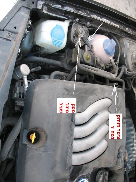

שמתי לב שיש לי חיישן שלא מחובר לשום מקום, אני חושב שהוא קשור איכשהו למיזוג אוויר.
זה החיישן:
מישהו יודע לאן הוא מתחבר?
תודה.
נראה לי שהחלק שייך למערכת מיחזור גזי פליטה כלומר החלק צריך להיות מורכב על החלק העליון של המסנן פחם פעיל.
צלם את כול תא המנוע במיוחד את איזור מיכל העיבוי ואני הסביר לך לאן לחברו.
במאה אחוז זה לא שייך למערכת המיזוג.
איזה כייף לי :)

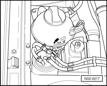

בכול מקרה טעיתי והקונקטור לא שייך למיכל של מסנן הפחם.
בחלק מהמיכלים חסר הסימון של MIN-MAX לכן תמלא עד אמצע המיכל או סנטימטר מעל קו האמצע ראה ציור מצורף.

הכבל הזה הוא הכנה למתג מצב מכסה המנוע והוא בשימוש בכמה דגמים
כגון V5 ודגמים מאוחרים יותר של גולף דור 4 .
ברכב שלך לא קים חיווי למצב מכסה המנוע ולכן המחבר מכוסה עם פקק (זה שנראה לך כחיישן)
ותלוי על פח החזית ללא שימוש.

זהו לא צינור מנותק אלה פיית המזגן בקו הלחץ (הוונטיל),
ממנו בודקים וממלאים גז מזגנים .
איזה רשלן החסיר את מכסה הוונטיל ולכן זה נראה בולט לעין ,
כדאי למצוא מכסה כזה ולסגור אותו אחרת יצטבר שם ליכלוך שיהרוס את הפייה .
