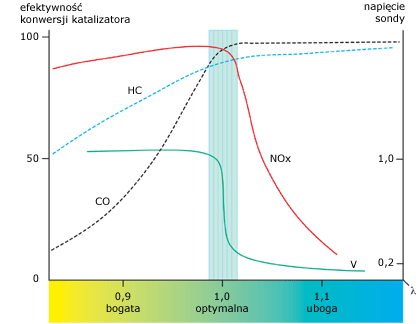

נסו להבין מה קורה בתמונה זו.
אנו רואים שכאשר ערך למדא הוא 1 אז רמת CO ושל HC כולל ה-NOX עם ערכים גבוהים בסביבת למבדא 1,מה קורה פה ?,
במקום שהגרפים ירדו מטה הם עולים מעלה , היתכן כדבר הזה ?.

האם לא נתקלת בגרף כזה מעולם?
נסביר:
הגרף מציג את יעילות הממיר קטליטי בטיפול בכל גז הנפלט מהמנוע ביחס ללמדה.
ציר Y השמאלי מציג את היעילות באחוזים כאשר 0 מלמד על חוסר יעילות ו 100 מעיד על יעילות מקסימאלית.
ציר Y ימני מציג את מתח חיישן החמצן.
וציר ה X מציג את יחס התערובת כאשר התערובת הסטוכיומטרית מודגשת מתכלת.
ניתן לראות שבזמן שהתערובת היא בתחום הסטוכיומטרי יעילות הממיר בטיפול בגזי הפליטה המזהמים גבוהה מאוד.
