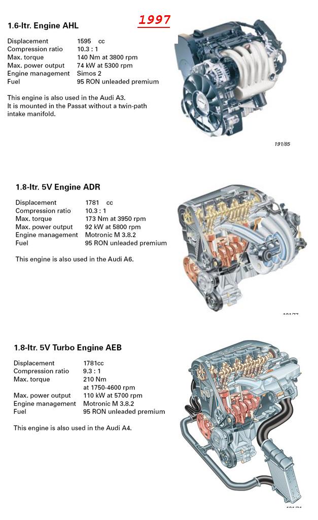

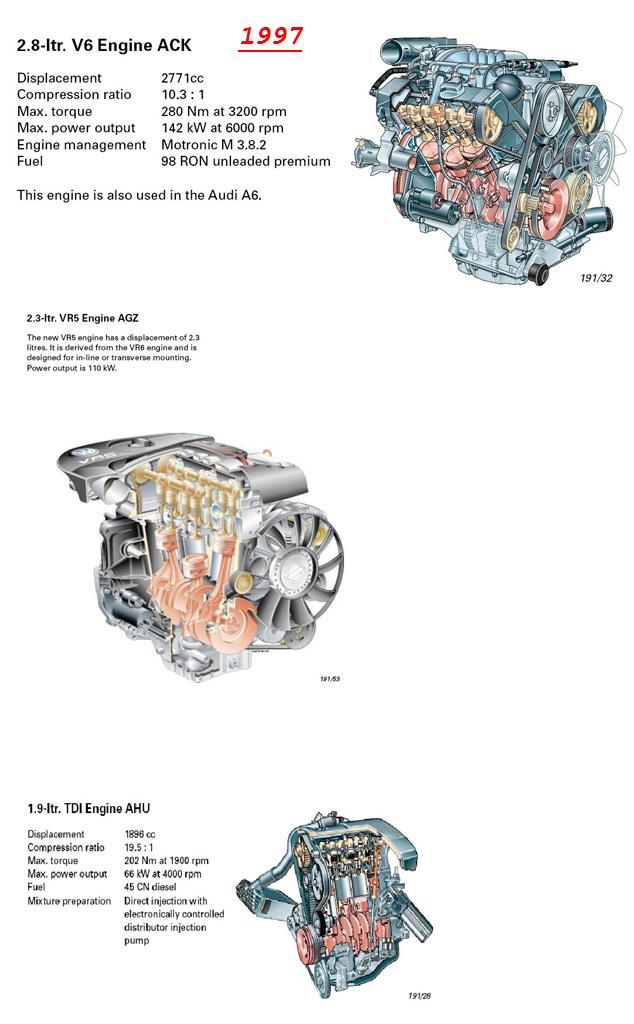

הדיון הזה לא יוביל לכלום במידה ולא נרשום קוד מנוע וקוד ייצור של הדגם.
בפאסאט משנתון 1997 מותקנים מספר מנועים בעלי נפחים שונים עם ובלי טורבו ולאחר מספר שנים היצרן שידרג את המנועים.
אותו דבר בפאסאט 2001.
הדגמים הם (וכנראה נוספו עוד במהלך 1997-2001) ראה רשימה מצורפת וגם עבור דגמים של שנתון 2001.
לא צירפתי פרטים על מנועי דיזל.
Pages from SSP 251-The Passat, Model Year 2001.pdf
