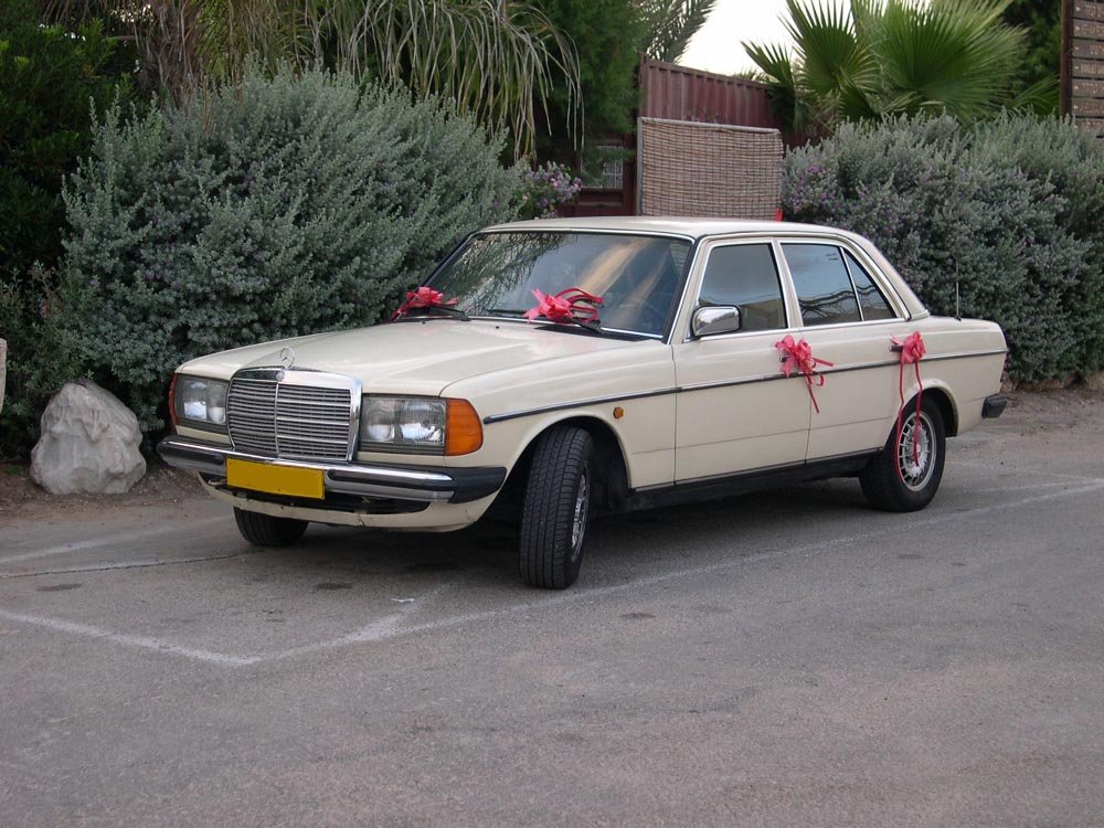

תמונה שלה, לאחר שגוייסה להיות רכב חתונה לפני שבועיים.
