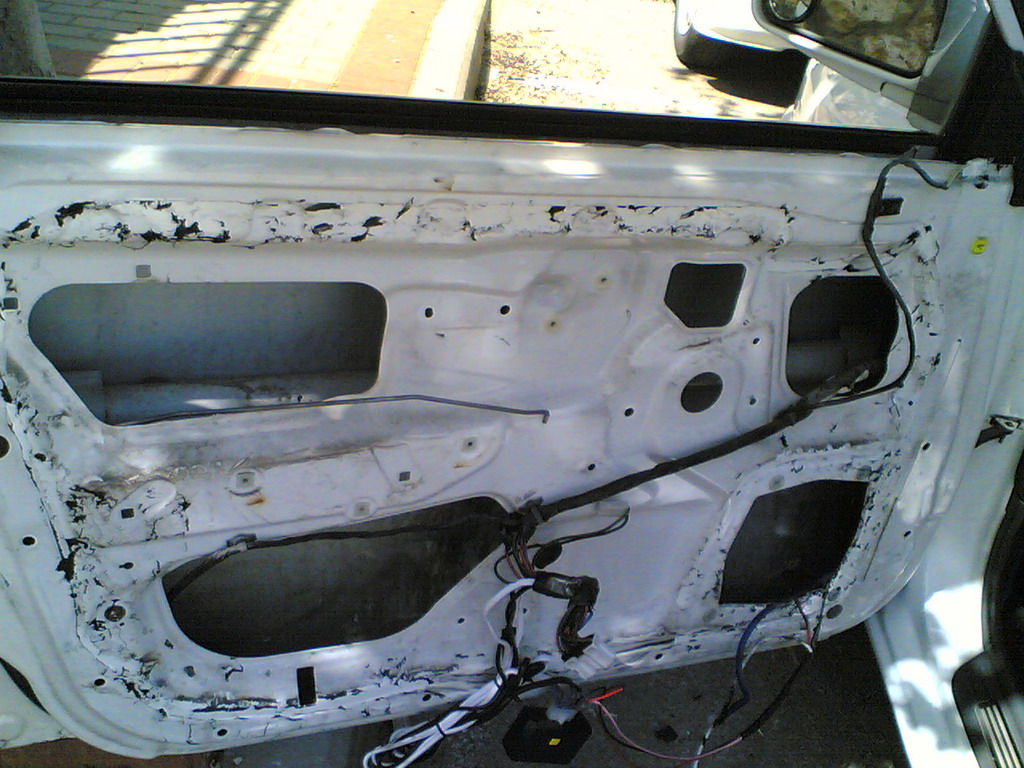

היום אטמתי עם דיינמיט אקסטרים את הדלתות באוטו שלי,הנה כמה תמונות לפניכם,חוויות שמיעה עדיין אין לי כי לא היה לי מספיק זמן כדי לשמוע ולהתרשם לאחר ההתקנה.
שלבי עבודה:

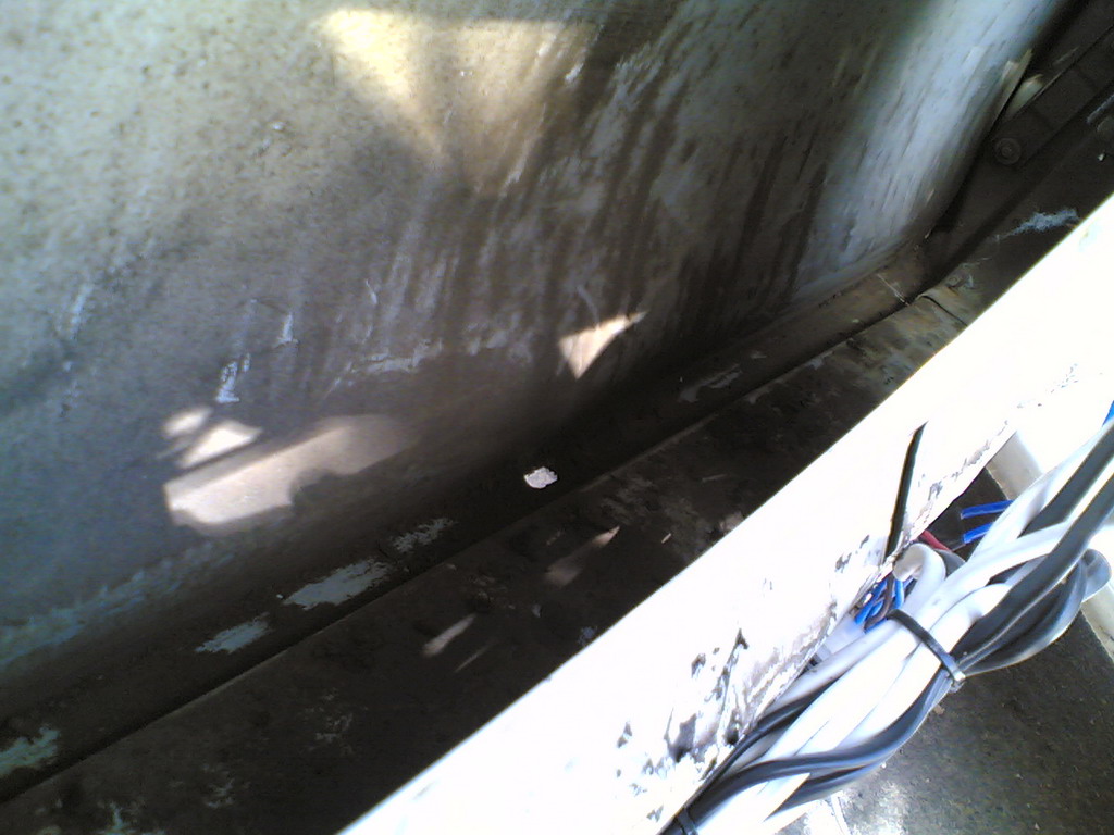

ניקוי טוב טוב עם מיים בתוך הדלת את כל הג'יפה שהצטברה שם עם השנים ולאחר הייבוש ניקוי טוב טוב עם מדלל כלשהו על מנת לנקות את השטח משומנים וליכלוכים ואז ריסוס פנים הדלת בחומר דמוי זפת.
לאחר מכן מנקים את החלק החציוני(שעליו מודבק הדיינמיט) של הדלת מ"דביקי"(חומר גומי שחור שמדביק כיסוי מניילון לדלת) וכמו כן מנקים את כל החלק החיצוני מליכלוכים ושומנים גם כן עם מדלל.

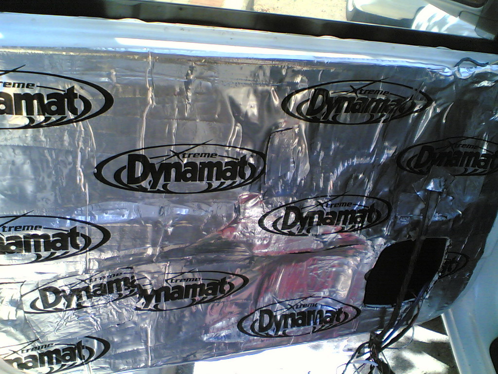

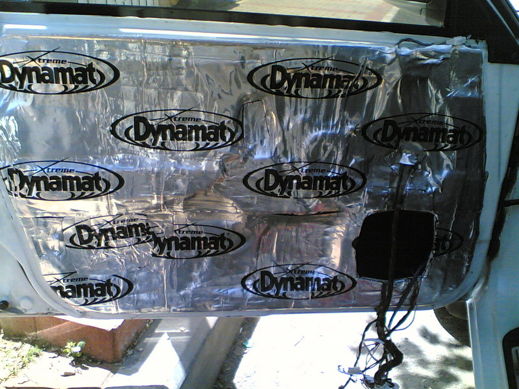

חותכים חתיכות דיינמיט לגודל הרצוי ומתחילים בהדבקה,לאחר ההדבקה עם רולר מיוחד מצמידים טוב טוב לדלת את האיטום.

כמה זמן לקח לך כל העבודה?
אם לא הייתי שורף את המנוע של המרים החלון של הנהג אז הייתי מסיים את העבודה בתוך 3-4 שעות,עצה שלי לכל אלו שיש להם מרים חלונות אוטומטי לא מקורי שסוגר את החלונות בזמן סגירת האזעקה להעיף אותו ומהר כי היום נוכחתי לראות מה הוא עושה לפחמים של המנוע של החלון,לא נשאר מהפחמים כלום לאומת הפחמים של המנועים שלא היו מחוברים ליחידה הזו.
