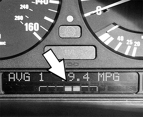

בM3 E36 שנהגתי לא היה שעון דלק כזה, בכלל ראיתי כמה M3 באירופה ובכולם השעון הזה לא מראה את הצריכת דלק, אלא טמפ' שמן.
הנה יש לי עדיין תתמונה שצילמתי להמחשה.
ב Mים שאני ראיתי הצריכת דלק מופיעה במחשב דרך
וזה גם כמו בתמונה שראשונה ששמתי מיקודם.
בשאר הסדרות לרוב יש את הצריכת דלק כשעון אלנלוגי מהופך
