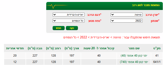

באתר של שנפ החיפוש לא כולל יאריס קרוס, אבל כיוון שהבנתי שהרכב חולק די הרבה תכונות כמו היאריס הרגילה הכנסתי את זה וקיבלתי את התוצאות האלו שרק בלבלו אותי יותר:

מידות אחרות לגמרי מהמחשבון של שנפ :|

במחשבון של שנפ אין את הקרוס. לא מן הנמנע שיש הבדל.
