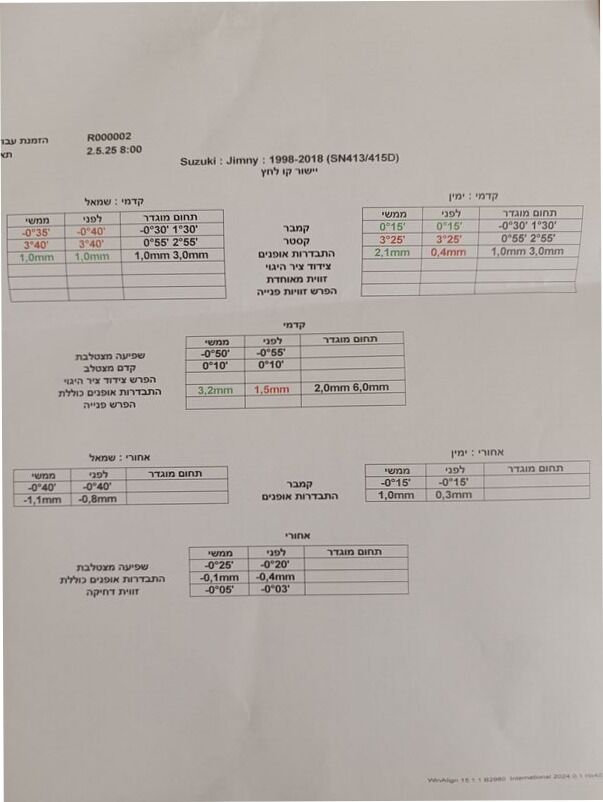

הייתי עכשיו בכיוון פרונט, לא אמרו לי לעשות, הרגשתי קצת רעידות וגם החלפתי בדיוק את כל הצמיגים אז החלטתי ללכת. לא אהבתי את השירות כי הבחור לא ממש הסביר לי האם היה צורך, מה הם תיקנו וכו'.
מישהו יכול על בסיס הטופס הזה להסביר מה היה המצב לפני ומה המצב עכשיו?
כי בלי להבין יותר מדי, צבע אדום במשהו שהוא לא תחת הכותרת 'לפני' נראה לי לא משהו חיובי לאחרי כיוון..  אבל כנראה שלא הבנתי נכון.
קיצר.. מישהו יכול ככה בקווים כלים לנסות להסביר לי מה כתוב פה?
תודה!
קודם כל כדאי לכוון את ה'פרונט' של התמונה, אני מהמחשב ואילצת אותי לעשות תרגילי צוואר.
ל'פרונט' יש 3 זווית:
זווית טו (התבדרות אופנים בעברית) - הגלגלים צריכים לפנות לאותה זווית באופן מקבילי, אם גלגל אחד למשל יהיה ב10 מעלות הצידה כשהגלגל השני ישר לחלוטין, תהיה לך סטייה בהיגוי.
זווית קמבר - זווית הגלגל אל מול הציר האופקי, בפשטות - האם החלק העליון פנימה\החוצה יותר מאשר החלק התחתון של הגלגל?
זווית קאסטר - קצת יותר מורכב לי להסביר בכתיבה, אבל זו הזווית של תנועת הגלגל לעומת הציר האנכי
אולי תמונה שממחישה את זוויות הפרונט תעזור קצת יותר מהטקטס:
I found this useful image to show what caster, toe and ...
לשאלתך, כיוונו רק את זווית הטו - נשלטת על ידי זרועות ההיגוי.

לפני 7 דקות, mcaspi כתב:
ביקשת פרטים או לא שאלת?
האמת ששאלתי, לשאלה האם הייתי צריך לבוא בכלל הוא אמר 'בטח'
ולגבי מה עשיתם הוא אמר ההוא יסביר לך וההוא לא הסביר.. אין ספק שקצת יותר אסרטיביות היה פותר את הבעיה.. סיפור חיי :)
ואני לא מצליח לסובב את התמונה :( כבר אי אפשר לערוך
הרגשת רעידות אחרי החלפת צמיגים  - הדבר הראשון שצריך לבדוק זה איזון גלגלים.
יכול להיות שבזמן ההתקנה של הצמיגים לא איזנו אותם כמו שצריך, במיוחד קדמיים.
בלי קשר, טוב שעשית כיוון פרונט.
