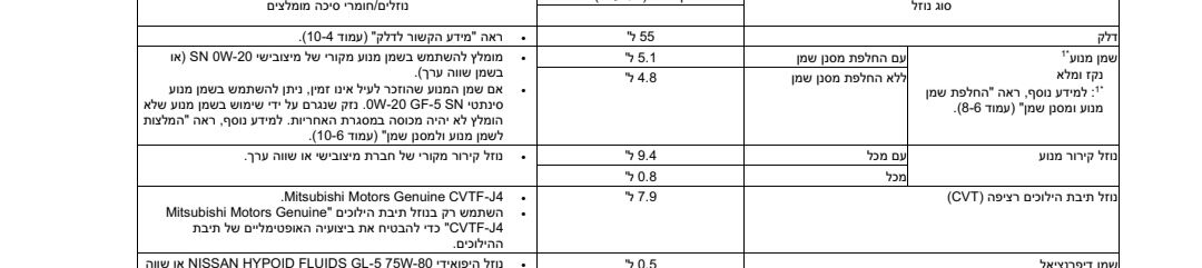

אז לפי זה הבעיה החמורה יותר היא ששמו 5W40 במקום 0W20. אמנם בדגם שלפני זו הייתה צמיגות מתאימה, אבל בדגם החדש נראה שלא...
וכל תקני ה-ACEA לא רלוונטיים, אם כן - מספיק API SN.
נכון! שזה גם מוזר!
