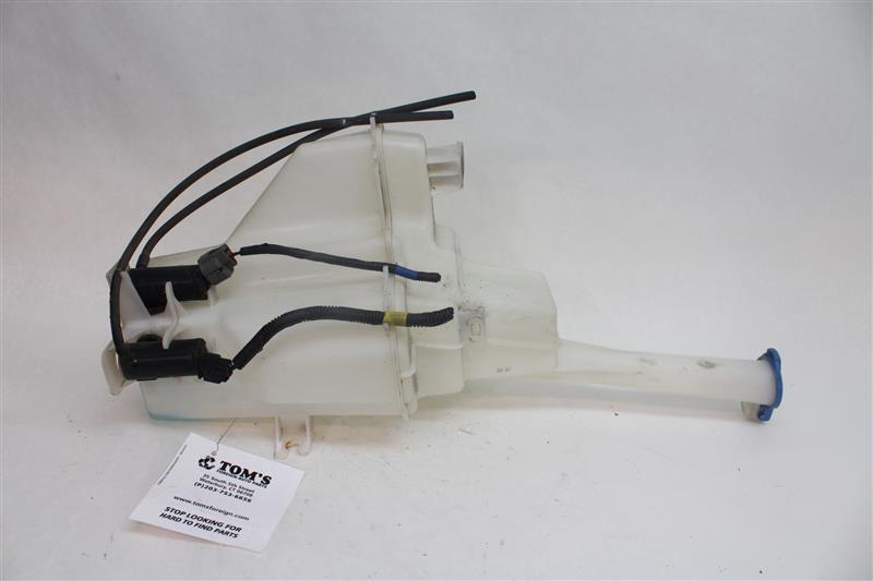

מיכל מלא?
רצוי לנקז. אפשר לחשוב על כמה דרכים (ניקוז מתחתית המכיל, שאיבה עם צינור, ניתוק שפריצר ושימוש במשאבה לנקז) - עדיף לציין את דגם הרכב.
מי קירור שומניים מעט וימרחו על החלון (ושאר חלקי הרכב), הם גם רעילים ואתה תנשום אדים שלו ותרעיל את הסביבה. לא יודע אם יכול להיות נזק אחר.

כן, מיכל מלא
קאיה ספורטז
תרוקן את מיכל המים ושטוף היטב את המיכל. נוזל קירור עלול לגרום נזק לחלקים מסויימים ברכב.

למיטב ידיעתי מדובר בחומר מסוכן ליצורים חיים. נשמע שלא בדיוק "לעניין" (בלשון המעטה) לפזר רסיסים שלו לכל עבר.
לפני 4 שעות, Tom_22 כתב:
מיכל מלא?
אם תדחוף את האף שלך לגלון אנטי פריז ותנשום 10 דקות אז כן אתה תרגיש מסוחרר ויהיה לך כאב ראש
אם תנשום את זה כחלק מהאוויר הפתוח או מכמות קטנה שיצאה מהשפריצר לא יקרה לך כלום
היית פשוט צריך לעצור בלא יודע
לפני 3 שעות, nati4u כתב:
כן, מיכל מלא
קאיה ספורטז
לרוקן מלמטה יש צינור גומי תוציא אותו והכל יברח החוצה
בלי סיפורים ומסע הפחדות על כמה אנטי פריז מסוכן ובלי לבלבל שזה יהרוס חלקים ברכב
כמו שהבחור שמכר קפסולות קפה אמר
"גברת לא צריך לעשות סיפור דבר"
תחסוך את זה, רד שניה מתחת לאוטו אתה תראה את המיכל ותראה על מה אני מדבר, אולי צריך להרים על גק קצת ולהוציא פלסטיקה מלמטה
