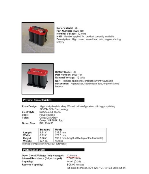

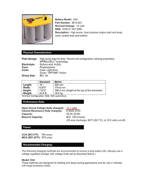

זה קצת משתנה בתלות סוג המצבר, טכנולוגית הייצור והטמפ' החיצונית וכמובן ההתנגדות הפנימית של המצבר.
לדוגמא מצברים תוצרת Optima הסדרה הצהובה המתח ללא עומס עבור מצבר חדש היא 13.1 וולט לעומת מצבר מהסדרה האדומה המתח הוא 12.8 וולט.
אל תתרגש מסטיה של 0.3-0.4 וולט כלפי מעלה מעל מתח נקוב של 12.7 וולט של מתח הקטבים במצברים מסוג חומצת עופרת.
ראה דוגמאות.
