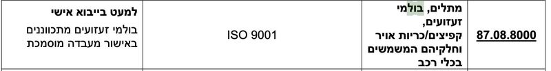

עקרונית, תמיד עושים יותר בעיות עם קוליאוברים לעומת סט של בולמים קפיצים נפרדים כי עקרונית בולם עם אפשרות כיוון מחייב בדיקת מעבדה (אם אני זוכר נכון, בסביבות 800 שקל וזה לא באמת נבדק במעבדה אלא מישהו ממעבדה מגיע למכס ומאשר את זה). בתחום זה מאוד עוזר אם יש אישור TUV שיש ללא מעט קוילאוברים באירופה. אם זה היה סט רגיל של בולמים קפיצים הייתי אומר שאין כל בעיה, קוליאוברים חובה סבלנות ולדעת שיהיו הפתעות ולכן במקרה זה, משתלם יותר לרכוש בארץ. אני מנחש שמדובר ב- KW?

עוברים במכס כן, אבל כתלות בסוג החלק הם מעוכבים לבדיקה או לא - במקרה של בולם+קפיץ יחד כשיש אישור TUV למשל, אני לא שמעתי על מקרים שהחבילה עוכבה, אבל כן היה צריך לשלם מס בהתאם (40% כמו שכתבתי קודם).
במקרה של פנסים זה לרוב כן מעוכב, אני לא יודע מה בדיוק הסיבה - אולי האישורים הנדרשים שונים מחלקי רכב אחרים.
