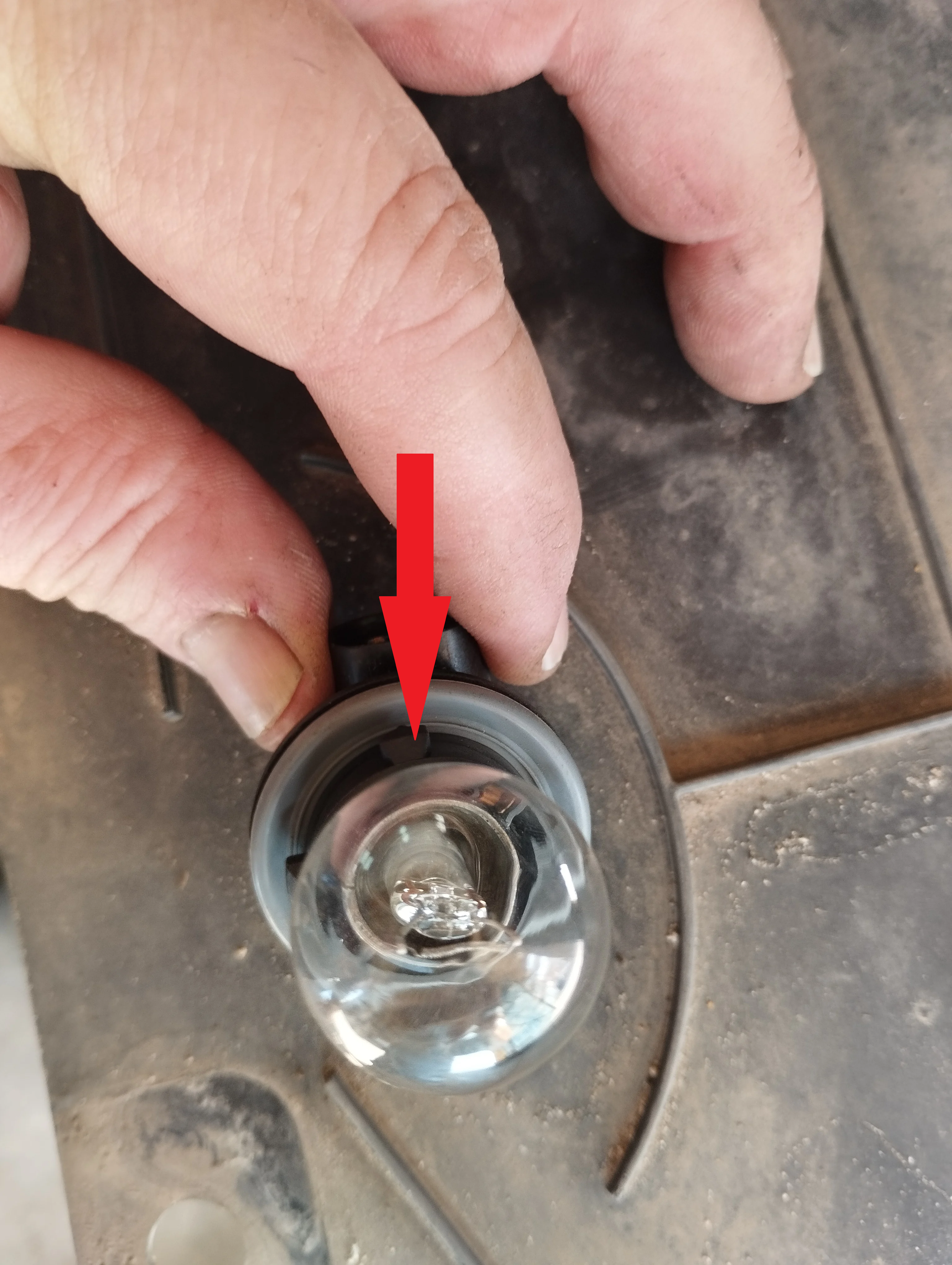

תפרק וצלם את בסיס המנורה. למעשה רואים בתמונה שקיים רק חוט להט בודד למנורה במקום 2 חוטי להט.

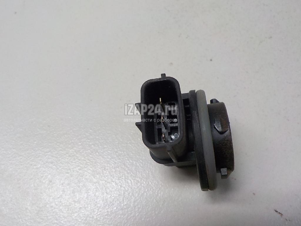

נתקלתי באינטרנט בעוד מקרים שהבית נורה הזה התעוות בדגמי יונדאי, זו נורת להט רגילה שמפיקה הרבה חום ודולקת כל זמן שהאוטו נוסע, כנראה לא בחרו בפלסטיק מספיק עמיד.
כרגע הוא צריך להחליף מה שנקרא DRL bulb holder, ומה זה משנה מה אומר אתר Osram אם רואים בצילום שבדגם שלו ה Hoder הזה עם שני מוליכים ולא שלושה?

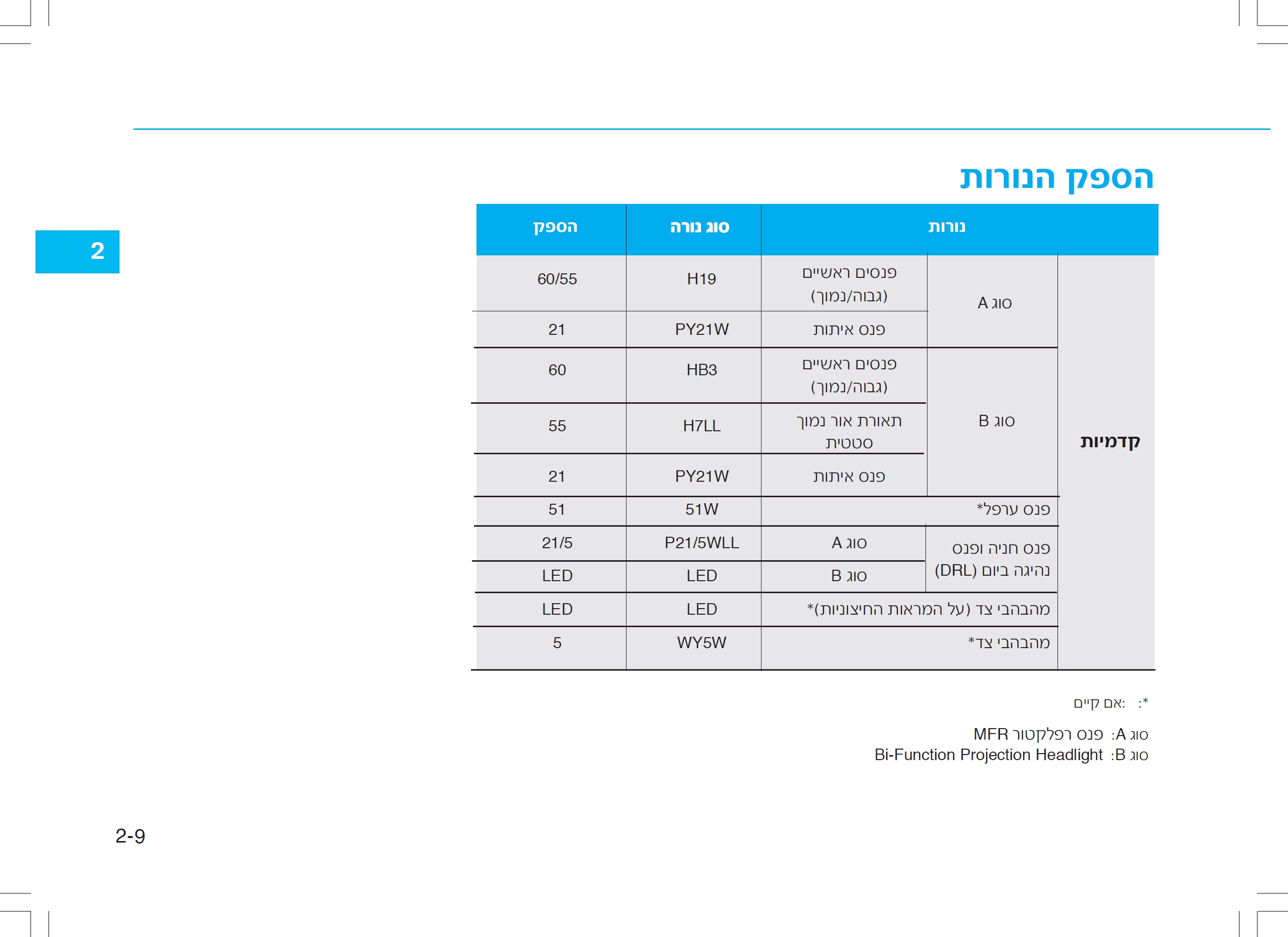

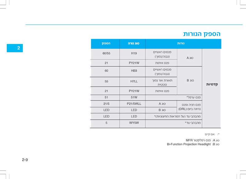

משהו כאן לא מסתדר לי. בספר הרכב מופיע חד משמעית מנורה מסוג P21/5W וגם באתר של OSRAM.

מה מספר השילדה ? אתה יכול לשלוח לי בפרטי.
מה שמצאתי זה אותו חלק אבל עם 3 פינים עבור מנורה P21/5W.

בנתיים מה שמצאתי בדיוק מה שכתבת. בית מנורה עם 3 מגעים. <3
איזה כייף לי :)
לפני 20 דקות, מרק10 כתב:
אתה כנראה צודק שמגע המינוס שם פנימי, קיים חלק כזה עם שני מוליכים בפלג ואחד נוסף בהיקף ה Bayonet.
