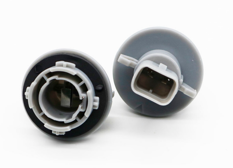

מסתבר שבית המנורה נדפק,ואצל היבואן מחיר בשמיים,מישהו אולי יודע איך נקרא/נראה בית המנורה?

זה בית המנורה שצריך להחליף

מהחום של הנורה הבית שמחזיק אותה התעוות
אפשר להגיד הותך.
תראה בתמונה,הנורה תקועה בפנים אי אפשר לחלץ תנורה.
