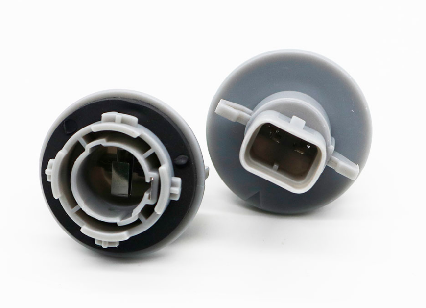

אתה כנראה צודק שמגע המינוס שם פנימי, קיים חלק כזה עם שני מוליכים בפלג ואחד נוסף בהיקף ה Bayonet.
לא יודע אם המק"ט הזה מתאים ספציפית ל i10. בתיאור רשום  כללי יונדאי/קיה.
92215-4L600.
לדעתי מה שבתמונה זה עבור מנורה בעלת מגע אחד כאשר המגע הפנימי יוצר מגע עם החלק החיצוני של המנורה ומגע נוסף בתחתית בית המנורה.
לבסוף מתחברים ל-2 פינים כמו שכתבת.
לדעתי זה בית המנורה שהוא צריך.

משהו כאן לא מסתדר לי. בספר הרכב מופיע חד משמעית מנורה מסוג P21/5W וגם באתר של OSRAM.
זה ספר של הדור החדש שהתחיל ב 2020.
לפותח השירשור יש את הדור הישן שהתחיל ב 2014 ויוצר עד 2019, אבל יש מכוניות מהדור הישן שעלו עם רישוי 2020.
באתר היבואן אפשר להוריד ספר של דגם 2014 אבל הוא לא כולל את הפנסים האלו שנוספו במתיחת פנים שעבר הדגם באיזור 2018.
זו הסיבה כנראה לזה שאנחנו לא רואים שם נורת שני מגעים.
לא מומחה כמו אלו שמעלי, אבל נראה לי שזה אותו דבר כמו שהיה אצלי (ראה קישור בתחילת השרשור)
הנורה היא אור יום P21W 12V. דולקת תמיד הכוונה כשהרכב עובד עד שמדליקים אורות (חנייה/דרך).
המקט הוא 924542K010. התושבת היא BA15S
זה מה שיצא לי ממחקרי אז. בסוף הסתדרתי.
סתם שאלה, ניסיתי אולי להוציא את הנורה ע"י סיבוב?
היי פורגי תודה, אי אפשר להוציא את הנורה
הבית פשוט נמס,והתעוות על הנורה.
היי פורגי זה התאים לך לאיי 10
כמו שלי?
אצלי קיה ריו.
הקישור לעלי (כ10 ש"ח כולל משלוח) מתאים לנורה P21W. התכנון שלי היה לקנות אותו ולחבר (אין קונקטור צריך לחתוך ולחבר/להלחים) אני מניח שזה יתאים. מקסימום הלכו 10 ש"ח.
בכל אופן תחכה למומחים
עריכה אחרונה על ידי FROGIE

אם זה עדיין רלוונטי, קניתי את זה ואין לי בו צורך.
מתאים לחיבור חשמל של הקיה שלי. לגבי ההברגה ל"בית נורה" צריך התאמה קטנה.
אם אתה צריך אותו פני אלי בפרטי.
