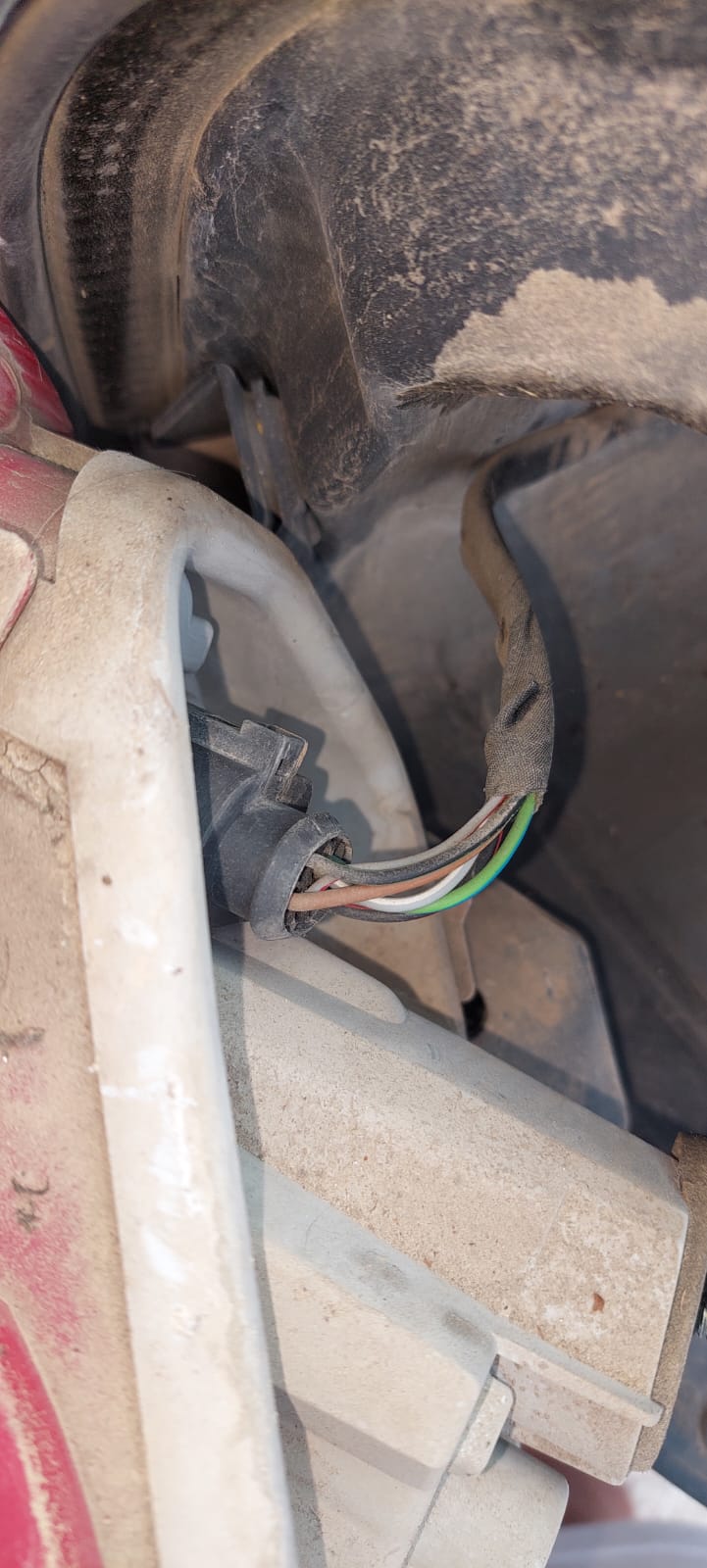

שלום לכולם, יש לי סיאט איביזה 2011 ואני רוצה להתקין מצלמת רוורס באוטו.
ראיתי הרבה סרטונים ואני מבין מה אני צריך לעשות רק שכשפירקת את האורות האחוריים ברכב ראיתי שמגיע לכל הנורות בוקסה כזאת עם שישה כבלים בתוכה בכל מיני צבעים.
השאלה שלי היא איך אני יודע איזה כבלים הם ה+- של הנורת רוורס?
מצרף פה גם תמונה ואז הצבעים של הכבלים שיש שם (סה"כ 6).
תודה רבה לעונים!
1. שחור וירוק
2. חום
3. אפור אדום
4. ירוק כחול
5. שחור אדום
6. אפור לבן
תנתק את הקונקטור מהפנס, פתח סוויץ' ושים רוורס בלי להניע.
תבדוק עם נורת ביקורת או רב מודד באיזה חוט קיים 12 וולט כשבדיקה בין החוטים לבין גוף הרכב.
לפני 2 דקות, Buki כתב:
כלומר אתה אומר כשאני ברוורס אמור להיות מתח רק לכבלים של הנורת רוורס וכך אדע?
אם כן אז איך רק לדעת מה + ומה -?
תודה
תוודא שכל האורות כבויים ואז יהיה מתח רק בקו של מנורת רוורס. בבדיקה פלוס ומיניס לא משנים.
תשים רגל אחת של הרב-מודד/נורת ביקורת על גוף הרכב. כך, כשזה ידלק תדע שהחוט שמצאת הוא הפלוס.
המינוס הוא החוט השחור, ואין צורך לפצוע אותו. אתה יכול להתחבר לכל בורג בשלדה

לפני 16 שעות, אביביזה כתב:
אבל אני צריך לדעת בשביל אחר כך לחבר את המצלמת רוורס והצבעים שם זה לא אדום שחור יש כל מיני
מהצמה של הפנס האחורי אתה לוקח רק את הפלוס של נורת הרוורס, מחבר אותו לקו הזנה פלוס של המצלמה, הצבע שלו רשום בהוראת ההתקנה שמגיעות איתה.
כמו כן בחלק מהמכוניות יש אור רוורס רק בפנס אחד, תוודא שאתה עובד על פנס שיש בו אור רוורס.

בתאריך 24.3.2023 בשעה 18:48, אביביזה כתב:
1. חום=מינוס.
2. ירוק/כחול=פיקוד למנורת רוורס.
3. שחור/לבן=פיקוד למנורת איתות צד שמאל.
4. אפור/לבן=אור ערפל.
5. אפור/שחור=אור אחורי.
6.שחור/אדום=מנורת בלם אחורי.

לפני 3 שעות, מרק10 כתב:
1. חום=מינוס.
תודה רבה!
לוודא רק שהבנתי נכון, אז את הפלוס של המצלמת רוורס אני מחבר לירוק ואת המינוס לחום/ לבורג שאין לו צבע?
לפני 13 שעות, אביביזה כתב:
תודה רבה!
לוודא רק שהבנתי נכון, אז את הפלוס של המצלמת רוורס אני מחבר לירוק/כחול ואת המינוס לחום/ לבורג שאין לו צבע ?
כן.
