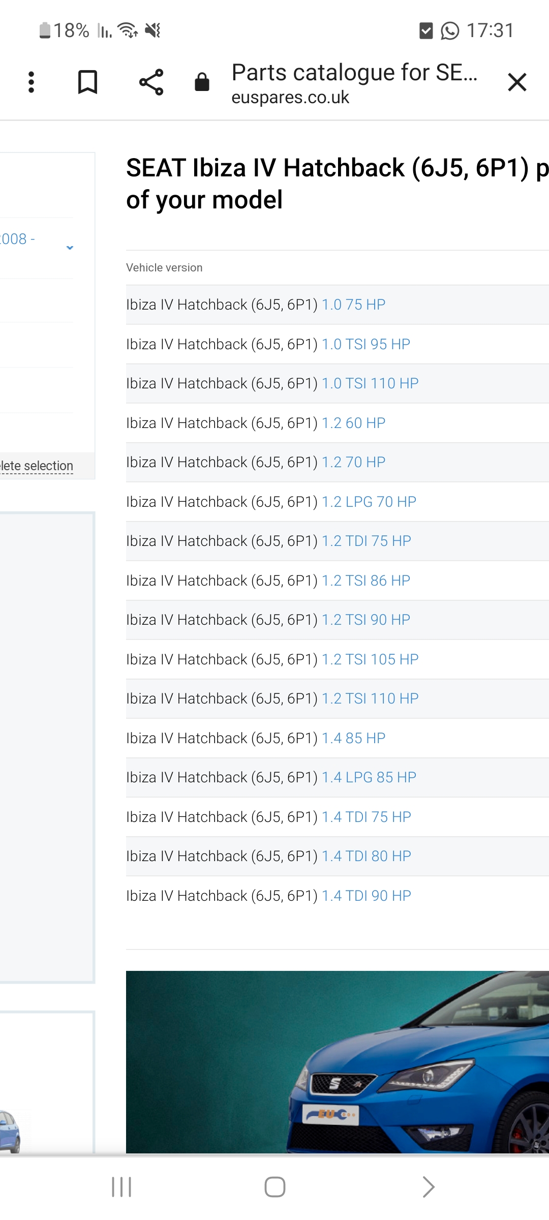

היי אז כשרשום ליד הדגם של הרכב (6j5, 6p1), מזה אומר בדיוק? זה רשום ליד דגמים של סיאט איביזה, מצורפת גם תמונה. תודה רבה חברים
