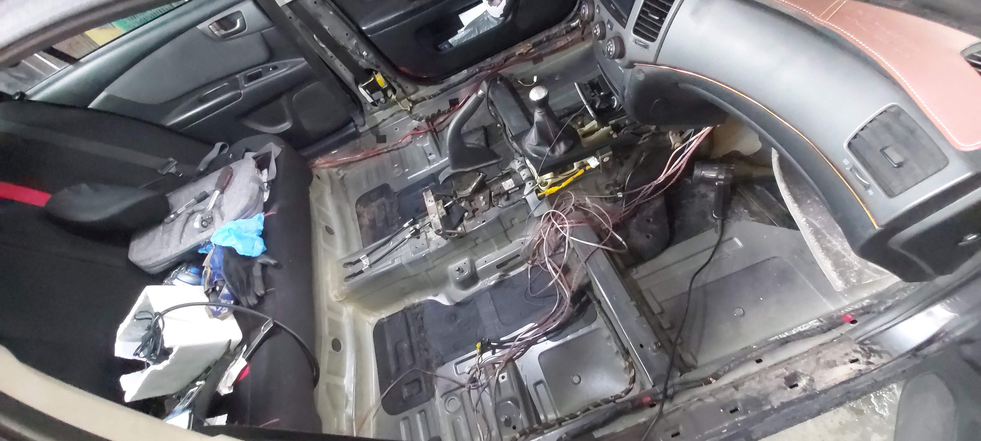

אני מגיב בתור מישהו שעשה את זה לפני 3 שנים ברכב שלו.
קודם כל המזל שלי היה שמים נכנסו עד גובה של 2-3 סמ מהרצפה, אז לא היה נזק לאלקטרוניקה, אבל כן נספג בשטיחים.
הגעתי לרכב שעתיים אחרי שנכנסו המים, דבר ראשון לקחתי צינורית ושאבתי בעזרת כח הכבידה את השלולית עצמה. אחר כך בצהריים כשסיימתי לעבוד נסעתי לחבר עם שואב רטוב ושאבתי כמה שאני יכול. (יצאו שם בערך 10 ליטרים של מים ).

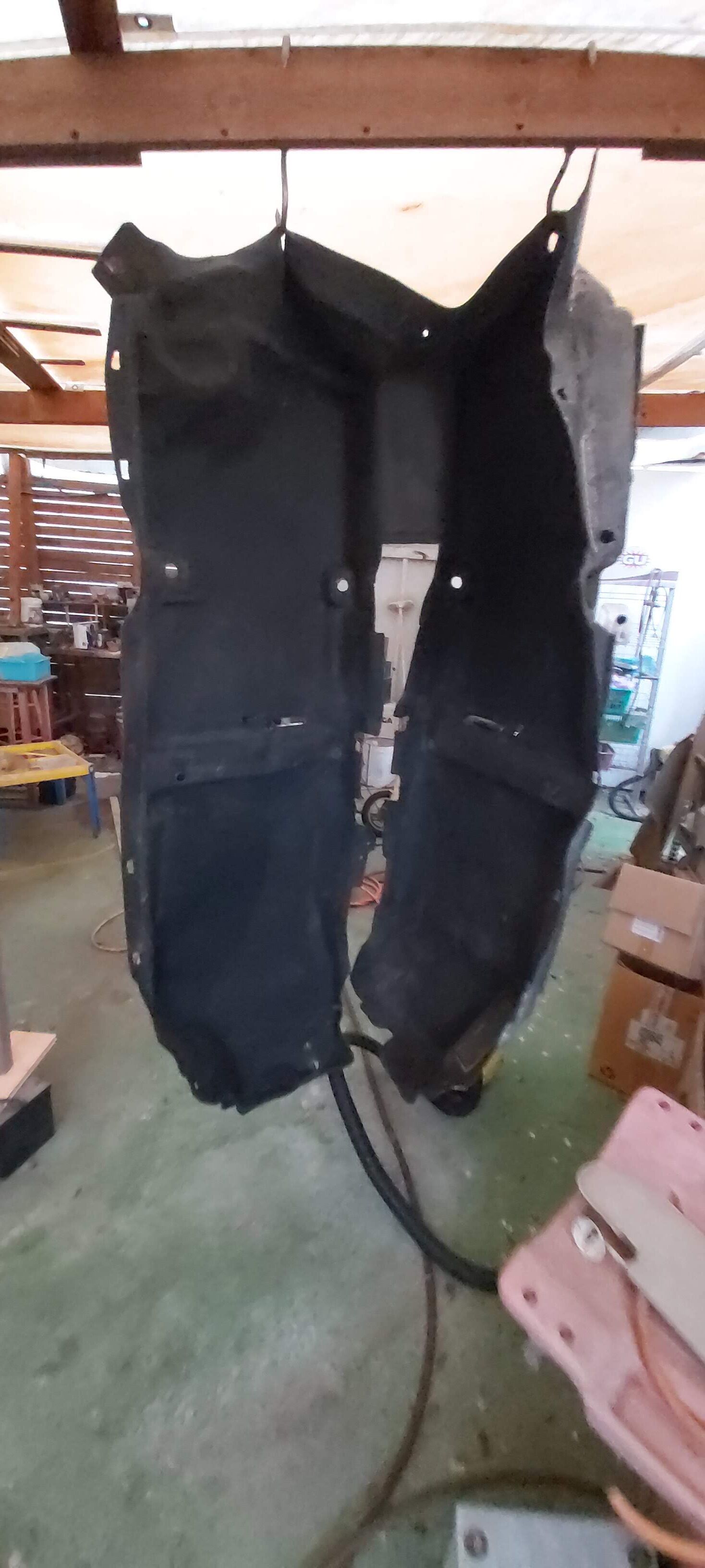

בהמשך הערב פירקתי את כל הפלסטיקה של פנים הרכב ואת המושבים ושיחררתי את השטיח, אותו תליתי לייבוש במקום סגור במשך כמה ימים.
כמעט פוצצו לי את הרכב משגרירות ארה"ב שחשבו שזה רכב ממולכד כשהוא היה נראה ככה:20200120_142149.thumb.jpg.75fb167d942d7a44bbafd43f0460a20a.jpg
אגב, באזור האלקטרוניקה והצמות חשמל, לפחות אצלי, היו ספוגים מאוד מאוד עבים שכנראה נועדו למנוע מלחות ומים להגיע לחשמל. אז כדי לייבש אותם נסעתי לא מעט ימים עם חימום ברגליים בFULL BLAST. וגם בזמן שפירקתי את השטיחים - הפעלתי פן בעוצמה גבוהה על אזור הרגליים.
היה עדיין ריח קל של עובש במשך מספר ימים עד שהכל נעלם והיום אין זכר לשום דבר שקרה שם.
