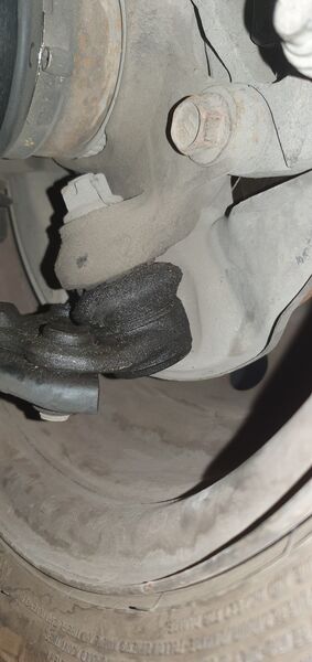

לפני שבוע-שבועיים נשפך לי קצת נוזל בלמים מלמעלה על הboot (איך אומרים בעברית) הקרוב ושטפתי עם מים.
עכשיו בדקתי אם הצבע בסדר ובמקרה גיליתי את זה.
זה תפוח גמור בוודאות? לא הרגשתי שום רעשים או בעיות בהיגוי.

תפוח גמור זה תפוח שדופק/יש בו חופש/גומיה קרועה וגריז בחוץ. גריז שיצא זה כתוצאה מגומיה קרועה.

טוב מחר אנקה קצת כדי לראות אם יש קרע או גריז שיוצא.

זה אכן גומיה וזה גריז שדלף.
מדובר בקורולה 2004.
יש תחליפים טובים? אני מטפל במורשה והוא קורע במחיר מקוריים.

בחו"ל בטוח. בארץ, לא בטוח בכלל, בדוק בחנויות החלפים.

יש בזול ברוק אוטו למשל, רק תודא ששהמקט 90309 מתאים אצלך
https://www.rockauto.com/en/catalog/toyota,2004,corolla,1.8l+l4,1432915,suspension,ball+joint,10070
או יותר יקר של MOOG (שזה נחשב איכותי) באמזון למשל
https://www.amazon.com/Moog-K90309-Ball-Joint/dp/B000C5A0OO/ref=sr_1_1?qid=1667828065&
