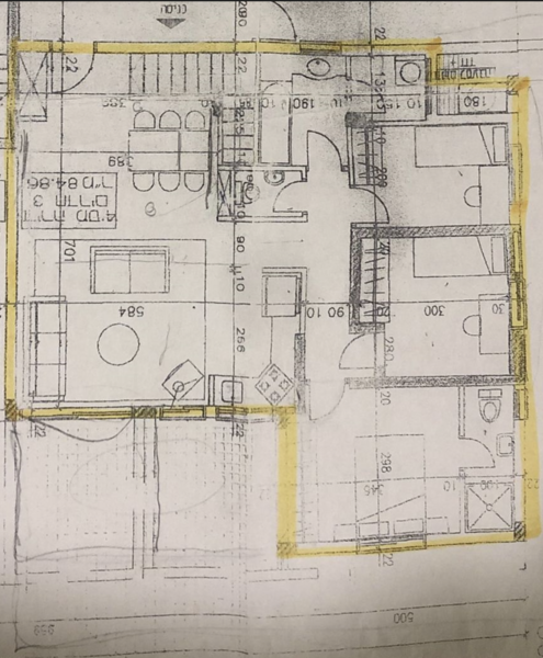

3. אכן הדירה פונה לחזית קדמית. יש לא מעט דירות גן ברחוב הפונות לחזית קדמית שסגרו את הדק עם פרגולה + בנייה בצדדים, אבל בצורה מאוד פרוביזורית. בבניין של הדירה יש גם מרפסת מעל שסגרה את כל המרפסת בבנייה קלה. האם זו יכולה להיות אינדיקציה טובה שהעירייה מעלימה עין?

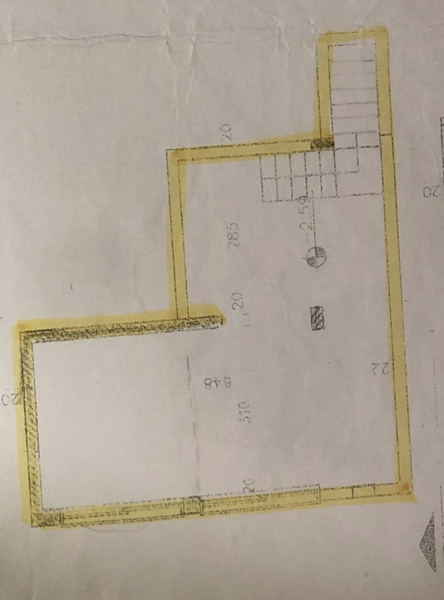

אם שמים את הדירה הזו בצד, זו הדירה עם המרתף:
הפרגולה נסגרה ע"י ויטרינה עד קו הבניין וחדר השינה הקטן הורחב על חשבון חלק מהאמבטיה (נשאר מקום למכונת כביסה ומייבש ועל חשבון מסתור המזגן.
מנועי המזגנים תלויים על דופן הבניין על הדופן הימנית. שם נמצאת חפירת האוורור של המרתף.
אתה רואה כאן מלכודות בולטות?
המון תודה.
אולי אפשר להצטופף קצת למעלה וליצור רק חדר עבודה במרתף.

לטעמי, הדירה עם המרתף טובה הרבה יותר מהדופלקס, בעיקר בעקבות ה"שדרוג" שאתה מספר שהיא עברה, ללא שיתוף הולת"ב.
הבעיות העיקריות שהיו בתכנון המקורי, הן ששכחו לתכנן לה מטבח, אז ברגע האחרון העמידו משהו של פליימוביל, והחדר, שאמנם היה קטן, אך גם במצבו הקודם היה יעיל.
גם יחידת ההורים אינה מדהימה, אבל היא בהחלט ראויה למגורים גם במצבה המקורי.
אני מניח שמי ש"שילמו את המחיר" על הרחבתו, הם מסתור הכביסה וחדר הכביסה (שטח אפס ושטח שירות בהתאמה) ולא האמבטיה כמו שכתבת, כך שגם כאן ישנה עבירת בניה קטנה.

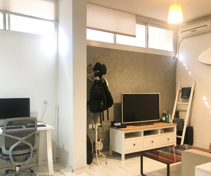

אני מניח שהחלונות במרתף לא גדולים במיוחד במידת הגובה, ונמצאים גבוה מהרצפה (לפי החלון שנוגס בקיר הממ"ד היורד לאדמה)
מלכודת? אין פה משהו קריטי. אני תמיד ממליץ למי שקונה דירה עם חריגות בניה, לשקול בלב שלם מה יקרה אם יכריחו אותו להסיר את החריגות שלא ניתן להכשיר האם זה הופך עבורך את הדירה ללא ראויה למגורים?
מה שניתן להכשיר בעזרת בקשה לשינויים לא נחשב בעיני  ל"צרה" גדולה מידי. זה עניין של זמן ומעט כסף, וזה הופך לחוקי.
הבעיה היא עם דברים שמהווים סטיה ניכרת מתכנית, כמו חריגות מקווי בניין, או שטחים מעבר למותר בתכנית (אחרי הקלות).

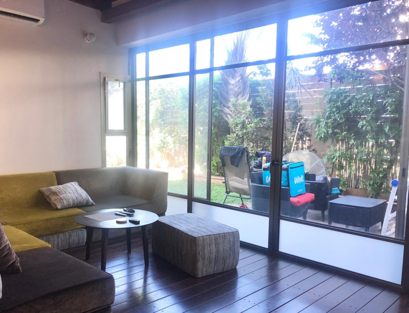

אכן, האיזור המשותף בבית לא גדול, אבל עדיין יותר גדול מדירת הדופלקס. ספרתי כ- 34 מ"ר עבור סלון + מטבח + פינת אוכל, שזה קטן מאוד, אבל גדול יותר מהדופלקס שם היה 30 מ"ר בלבד.
ההזזה של הסלון החוצה פתרה את הבעיה. אפשר אולי להעביר את פינת האוכל החוצה במקום הסלון, אבל עדיין המיקום לסלון יהיה מצומצם בגלל הצורה שפחות מתאימה לסלון.
הסגירה של הפרגולה היא עד קו הבניין, ומשתמשת בקירות הבניין, כך שאני מניח שהמצב הרבה יותר טוב מבחינת בידוד, אטימה ואישור אולי במקרה הצורך.
החלונות במרתף לא ענקיים אבל יחסית סבירים:
המון תודה שוב.
האמת שלפי התמונות זה נראה לא רע בכלל
מה גובה סף החלון במרתף מפני הקרקע? זה קריטי לגבי יכולת הניקוז וסכנת הצפה של המרתף.
בכל מקרה , מרתף זה פוטנציאל להצטברות לחות ועובש ולכן יתאים לשימוש כחדר עבודה/משחקים/ איכסון אבל ממש לא כחדר שינה .
כל החלון הוא מתחת לפני הקרקע. לא בדקתי בדיוק, אבל כנראה החלק העליון שלו הוא ממש מתחת לפני הקרקע.
חדר שינה במרתף ויתרנו, כרגע האפשרות היא קצת להצטופף למעלה וחדר עבודה בלבד למטה וקצת אכסון / מזווה.
