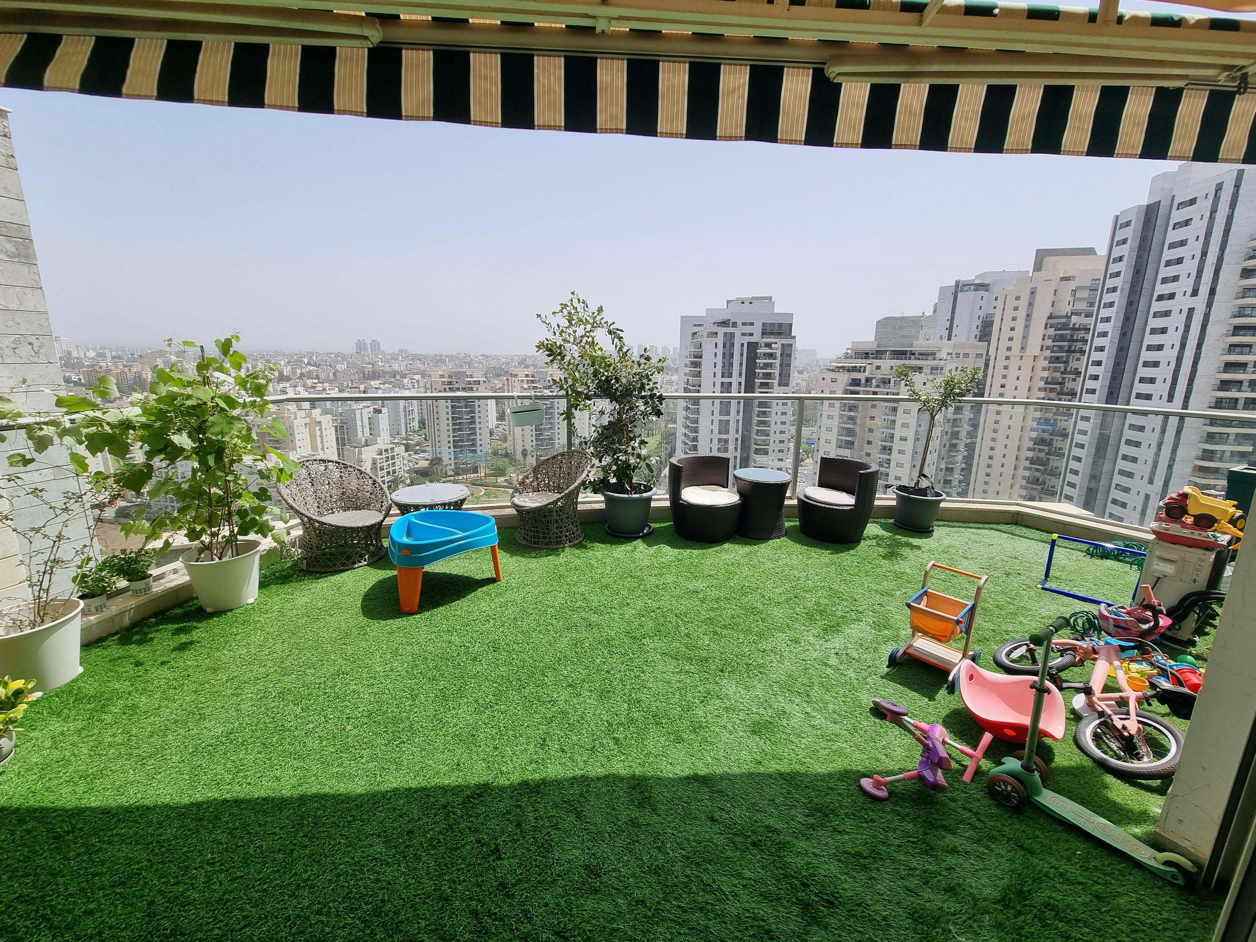

לגבי הרעש, היה מורגש מאוד כשביקרתי בדירה. המרפסת מאוד רועשת ופונה לכביש ובניינים. הרעש גם מהדהד יופי בין הבניינים גם בקומה גבוהה.
גם היום יש לי קצת רעש כביש בקומה 19, אני בקו בניינים שני, אבל זה הרבה פחות מורגש.
הנוף גם פתוח כמעט לגמרי מזרח - דרום - מערב, והמרפסת גדולה בהרבה, 30 מ״ר. יש מעט בניינים גבוהים בטווח הראיה, פונה לפארק ירוק גדול. תענוג לשים שם בריכה לילדים, כמה צמחים ולשבת שם.
בתקופת הקורונה המרפסת נתנה לנו המון שפיות.
מבאס מאוד לשפוך כזו כמות של כסף ולהשתעבד למשכנתא של 2 מיליון בלי איזו פיסה קטנה של ירוק בעיניים ומרחב.
אם הייתי יכול לרכוש את הדירה בה אני גר בסכום דומה, אפילו שצריכה שיפוץ כלשהו, הייתי קונה.

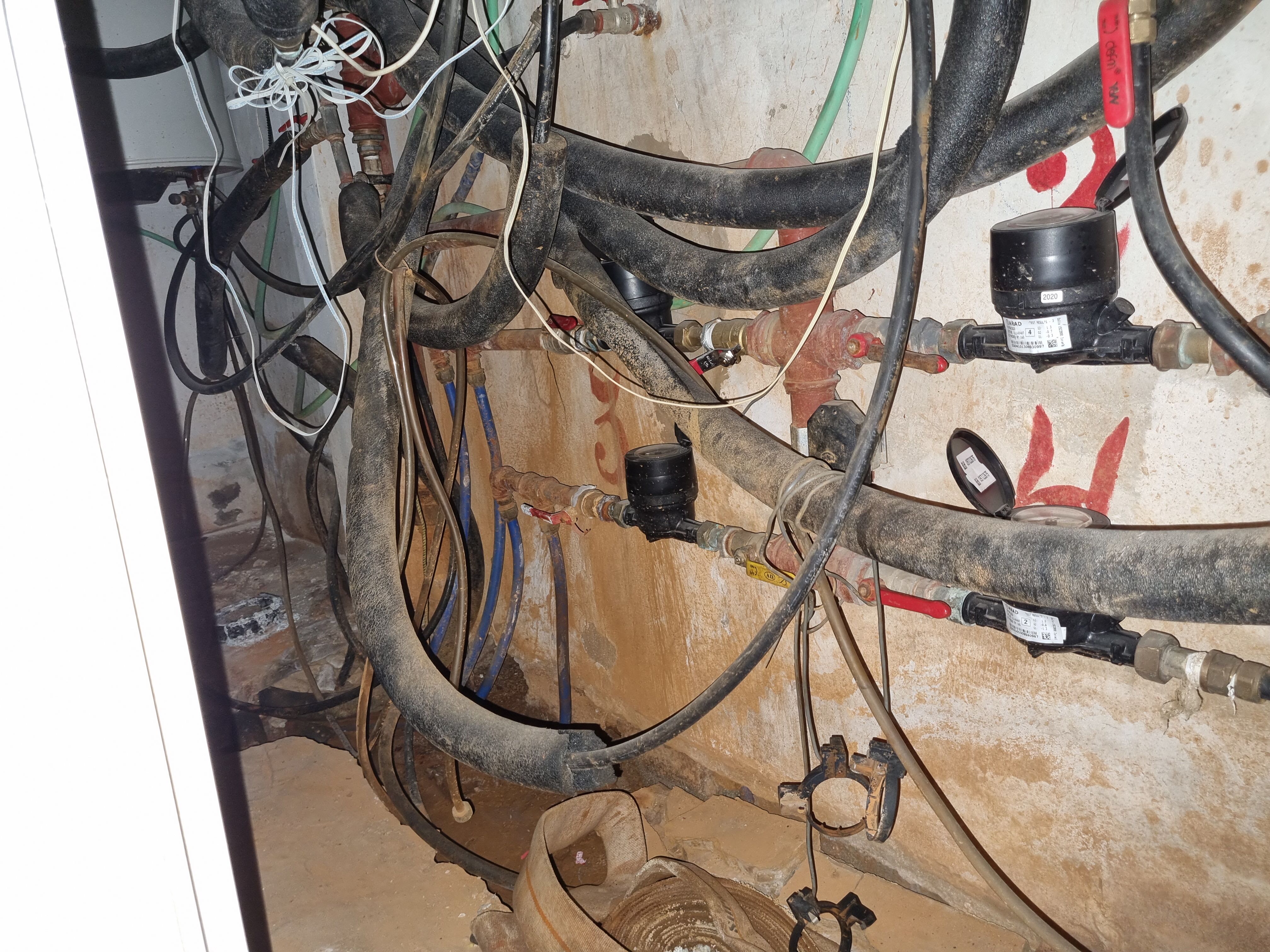

לא נראה לי סביר שהם יכולים להתחייב על מצב הצנרת בבית בן 25. קרוב לוודאי שמדובר בצנרת פלדה, דרג ב' (מעטים הקבלנים שנתנו בזמנו סקדיול 40).
וכן, סביר מאד שמצבה כרגע אינו מזהיר. זה דבר שאתה צריך לקחת בחשבון בתמחור.
ביוב בשנים הללו בוצע בHDPE בחוליות (לא מולחם) ואין סיבה מיוחדת לתקלות באיזור הזה.
האלמנט המטריד ביותר הוא הצנרת היורדת מדוד השמש. האם הנ"ל יורדת בפיר יעודי או "קבורה" בקיר החיצוני?
אין לי שמץ של מושג. יש לך מושג כיצד ניתן לקבל אינדיקציה?
תשמע, מסתמן שזה בניין שנבנה בסטנדרט טוב מאד.
הקו הארוך ביותר בבית הוא הקו אל ומהדוד. כשיש פיר, הנזק הגדול ביותר שעלול להיות הוא המטראז' של הצינור.
נראה מה יגיד המהנדס מבדק בית.
עריכה אחרונה על ידי natco

הדוד הוא לא בגג. יש מערכת סולרית מרכזית וצינור קצר לבית, ויש ברז אוטומטי. שסוגר את החיבור למערכת המרכזית במקרה של הפרש טמפרטורות לטובת הדוד.
קשה לקבוע בוודאות את סוג הצנרת בבית. מהברז הראשי יוצא צינור sp. לא ידוע אם יש או איפה יש חנוכיה, מניחים שהכל מחובר בשרשור בתוך הבית. הבודק אמר שאין סימני חלודה בברזי המים, מה שהיה מצפה אם קיימת צנרת פלדה בת 25 שנה.
המסקנה שלו סבירה?

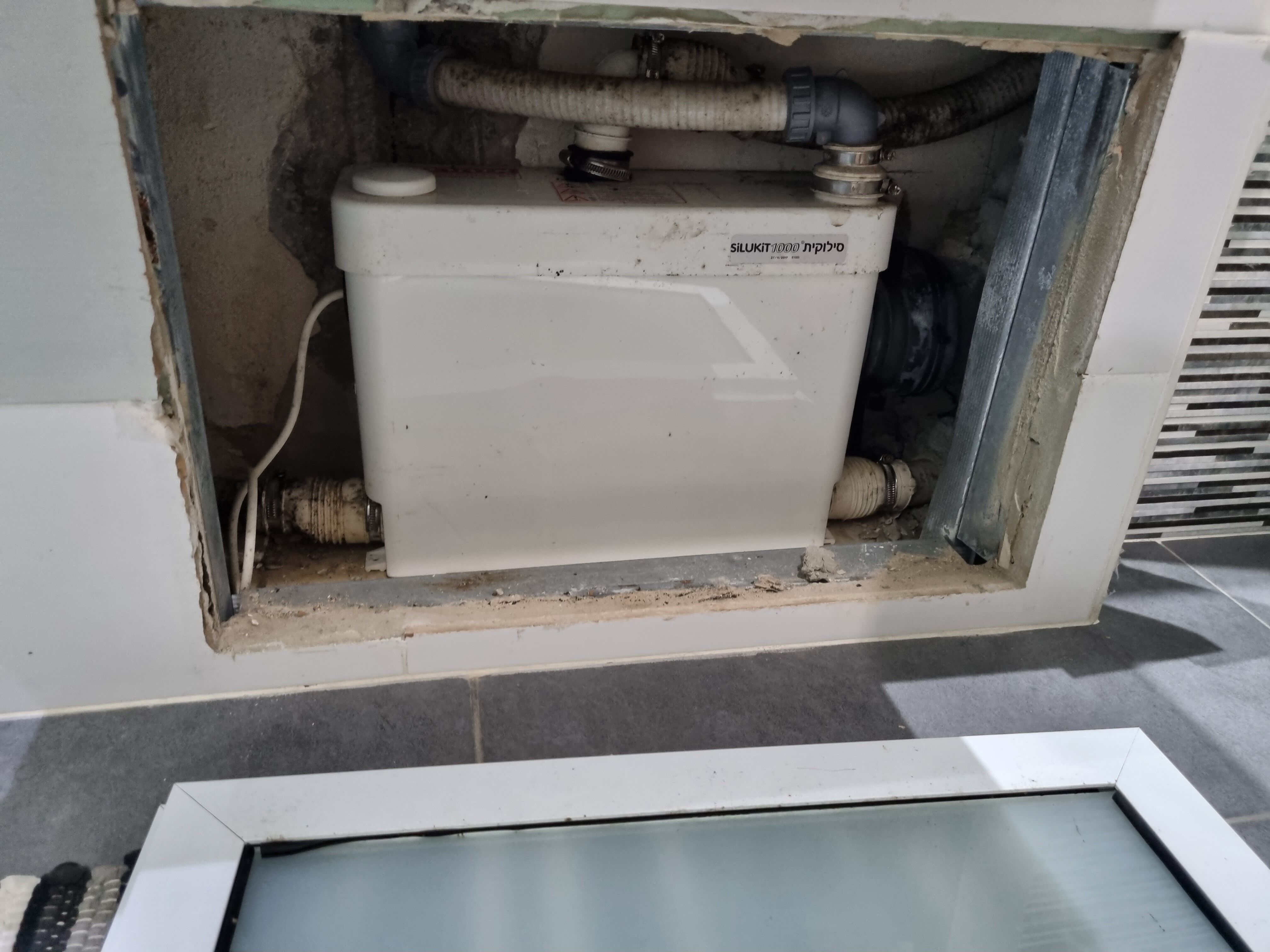

במרתף יש מערכת משאבה לניקוז המים מהמקלחון, כיור ושירותים.
מישהו מכיר את המערכת? היא טובה? צפויה לעבוד היטב בלי תקלות?
