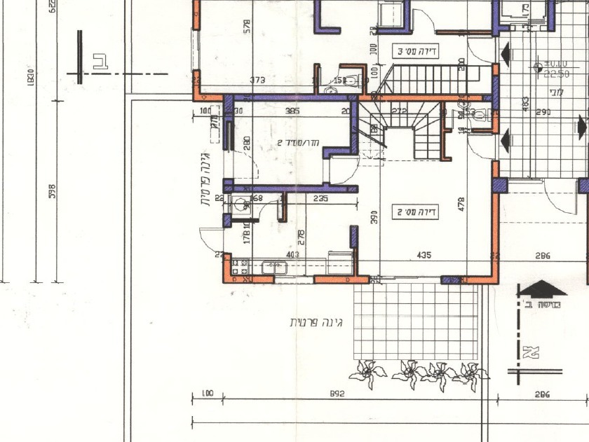

כיוון שאתה עם 3 פעוטות - מה החלוקה מבחינת המפלסים? האם חדרי הילדים נמצאים במפלס של חדר ההורים או במפלס האחר? או שיש חלוקה אחרת, ואז אפשר בשלב ראשון לצופף את הילדים בקומה של חדר ההורים, וכשהם גדלים לפזר אותם בין הקומות.
לגבי תוספות בניה - אחת הבדיקות שצריכות להתבצע היא מה מותר ומה אסור (מבחינת הרשות המקומית, וגם ההתייחסות של השכנים), כולל זכויות בניה שלא נוצלו ולמי הן שייכות.
הקומה העליונה סבבה.
שלושה חדרי שינה סבירים, במצב סביר. אולי המקלחת הצמודה לחדר ההורים צריכה שיפוץ קל וזהו. ילדים + הורים בקומה אחת.
הבניין בן 25, יוצא מנקודת הנחה שצנרת + אינסטלציה לא דורשים טיפול.
מפלס תחתון חייב טיפול. הקטנת המטבח לצורך יצירת איזו פינת אכילה שמספיקה למשפחה. שבירת הקיר שממשיך את העמוד בכניסה למטבח - שם תהיה הכניסה, ובצד השני דלפק אכילה.
צפוף אבל אולי איכשהו סביר.
עדיין צריך לצאת לכיוון המרפסת וליצור שם לפחות פינת אוכל סגורה.
ביציאה מהמטבח גם קיימת כבר פרגולה סגורה די גדולה שמשמשת בתור מעין מזווה / אחסון.

נראה שאפשר להסתדר עם שולחן במטבח. נדמה לי - ויתקם אותי @natco, שהקירות המסומנים בכחול הם קרות נושאים, ושיש בעיה לפתוח את המטבח (ודרך אגב, אישית אני לא סובל מטבח פתוח).
את הקירות הכחולים אתה לא יכול להוריד, זה עמודים וממ"ד.
אבל מה שאולי אפשר זה להעביר את המטבח לקיר הימני הסמוך לכניסה, שיהיה פתוח עם הסלון.

ברור, הכוונה להוריד רק את הקיר הכתום ליד.
בכל מקרה, כל שטח הקומה הוא 48.5 מ"ר, מינוס 18 מ"ר של הכניסה, שירותים, מדרגות וממ"ד.
לא באמת אפשר לדחוף סלון + מטבח + פינת אוכל בגודל סביר למשפחה בשטח שנשאר (30 מ"ר).
חייב להרחיב החוצה.
אפשר להצליל ולמזג את החלל הזה עם מזגן נפרד.
לגבי מחיר, לא בטוח כמה זה זול. שתי ויטרינות, + כ- 20 מ"ר חלונות, אלומיניום + זכוכיות, ועוד הדק והפרגולה אני לא רואה איך יוצאים בפחות מ- 150 אלף אלא אם כן אני טועה.
