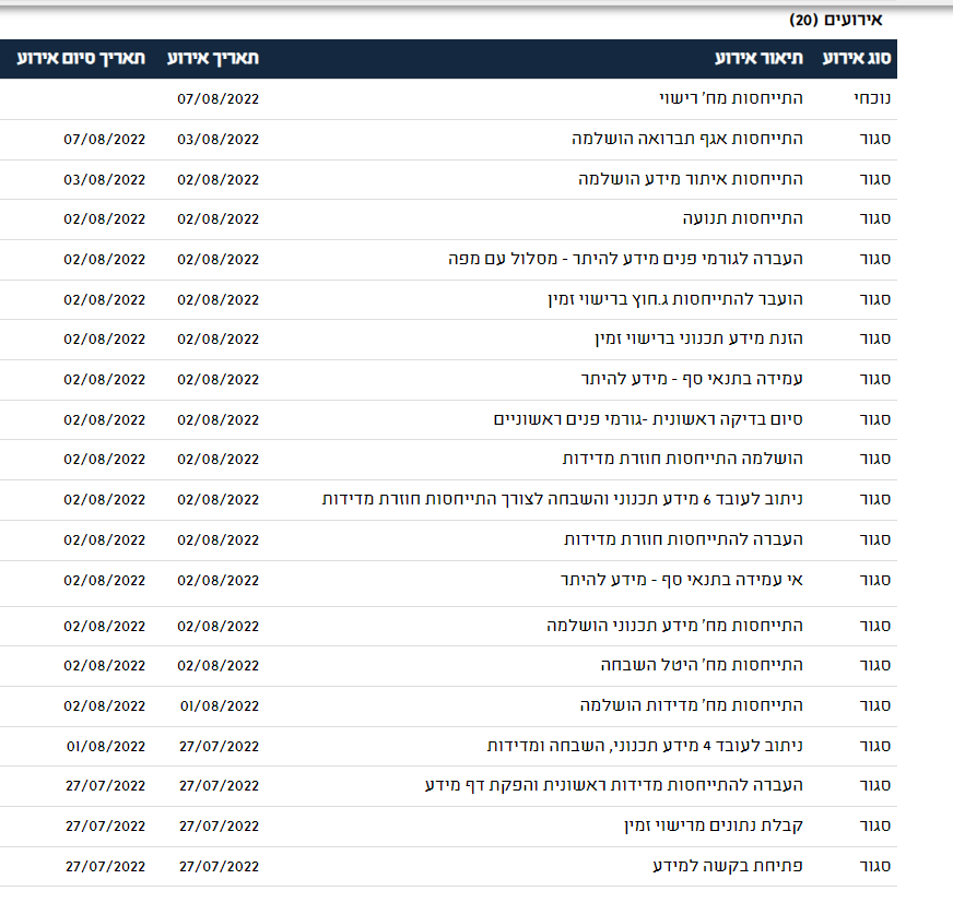

באיזור שלי נשאר מגרש אחד פנוי לבניה. התחילה פעילות בתיק בניין.
במחלקת המכירות של החברה לא יודעים בכלל במה מדובר.
יש טעם לנסות לאתר מישהו בכיר יותר, או שזה ממש לא שלב בו ניתן לסגור עסקת פריסייל כלשהי לידיעתך?
כל הפעילות העניפה הזו, היא עבור תיק מידע להיתר.
הפרויקט נמצא בשלב תכנון ראשוני, לפעמים אפילו היזם עוד לא נחשף לתכניות בשלב הזה.
לדעתי, תוך 3-4 חודשים זה כבר יהיה יותר מגובש.
זה בערך יהיה השלב בו ההיתר יוגש לראשונה לבדיקת הוועדה.
ללא אישור עקרוני, בד"כ לא פותחים פריסייל.
