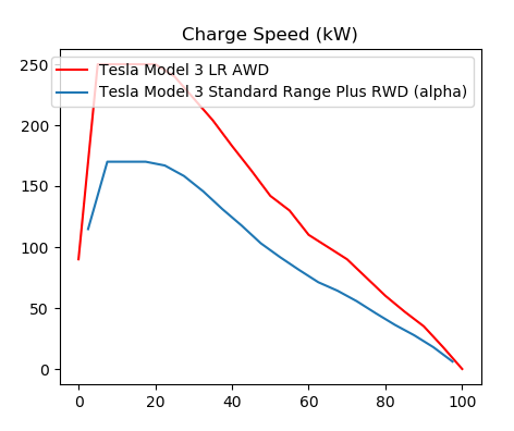

הבעיה היחידה שקוראת מתחת ל 20% , זה שרכבים שיודעים לחמם סוללות לפני טעינה מהירה , כמו טסלות ועוד כמה, מפסיקים את זה עם הסוללה מתחת ל 20%, כך שקצב הטעינה  איטי יותר בתחילת הטעינה, כי חלק מהאנרגיה מתבזבזת על חימום הסוללה וגם זה בעיה שקיימת  במדינות קרות לא בארץ ישראל.
הנה נתוני טעינה מ 0% של טסלה מנורווגיה:
ניתן לראות שכבר ב %0 הוא מקבל 90kwh ועולה במהירות אחרי חימום הסוללה.
