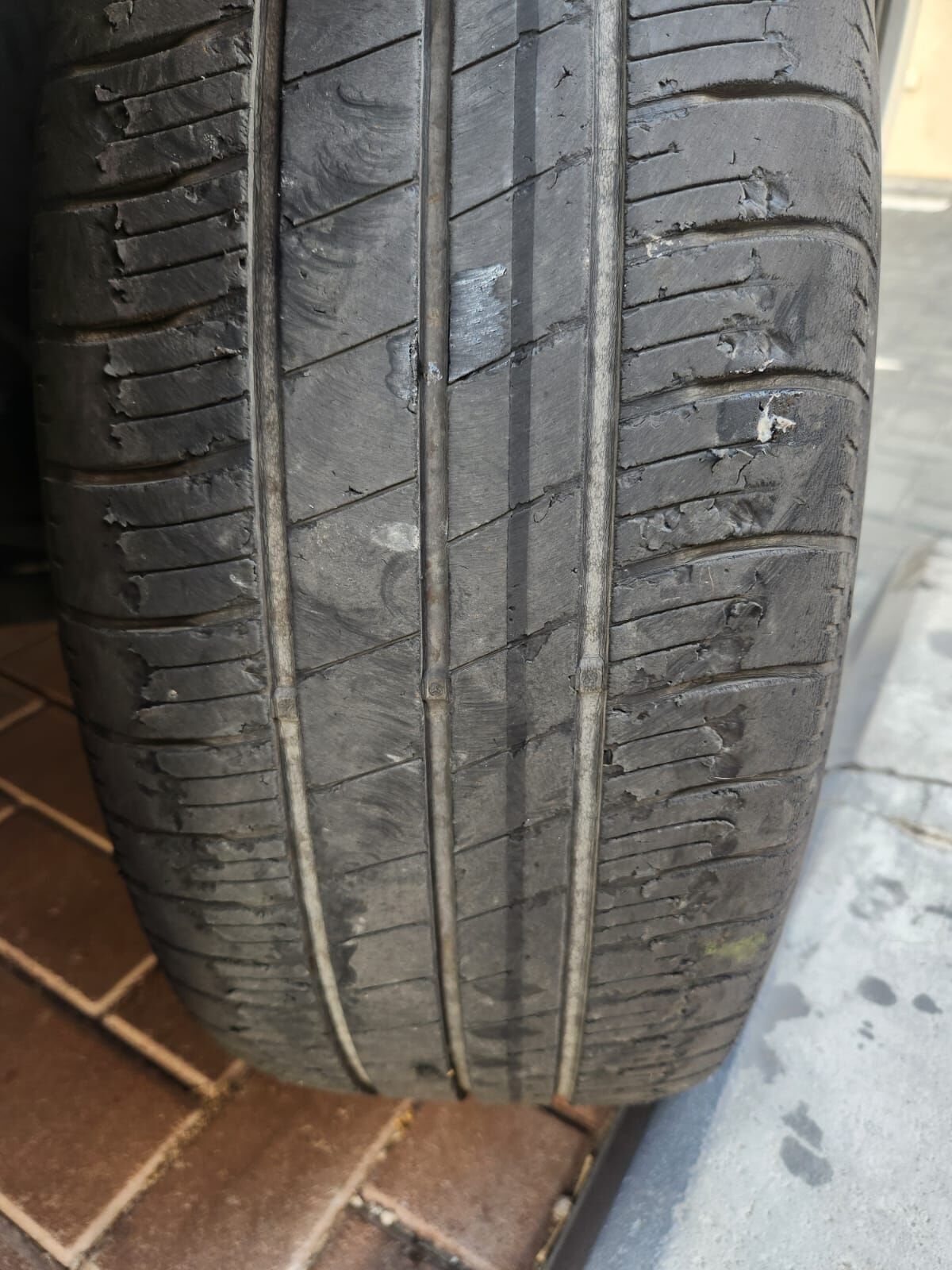

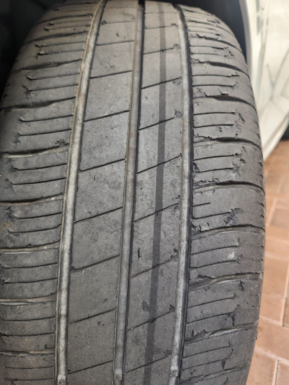

  2. אני ייקה רציני בעניייני ניפוח, לחץ האויר הוא 40-42 PSI, נבדק אחת לחודש לפחות ומעולם לא נסע על פחות מ 38 (כלומר בבדיקה התחלת הניפוח ב 38) , גם לא היו פניות תחת עומס כתוצאה מסגנון נהיגה, מה שכן : 1. אופן שחרור המומנט לגלגלים המניעים מאופיין בפרצי מומנט רציניים בעת שימוש במנוע החשמלי - אבל גם על זה ניתנה תשומת לב, ו 2 - משקל הסוללה מאחור בעיקר - וזה מורגש אבל לא בטוח איך זה משפיע על השחיקה,. בנוסף ובהתאם להמלצות היצרן בוצע סבב צמיגים בין הסרים כל 10-15K קמ - יש סימני שחיקה גם באחוריים אבל זה מהסבב הקודם שלהם בציר הקדמי.
  3. אז הנה תמונות המחשה לאופן השחיקה, לדעתי הוא אינו שגרתי לנסיעה על כבישים בלבד ובאופן רגוע מאוד, השחיקה הזאת נגרמת רק או בעיקר בסרן הקדמי ()
  4. תודה!, אבהיר, אני מתכוון בעיקר ל traction, treadwear, temperature ו fuel efficiency' ובדקתי את הרישום במדבקה והרשום על המדבקה ועל דופן הצמיג, הופתעתי לגלות שאותו דגם של אותו יצרן - במקרה זה Goodyear efficient grip performance היה עם B בחלק מהם בעוד של הצמיג המקורי יש A, וגם ה treadwear היה בערך נמוך יותר במיובא מול המקורי, כשחיפשתי צמיג אחד להחלפה (בשרשור הזה ) זה היה חשוב כדי לקבל 4 צמיגי זהים, כעת זה חשוב אבל אני לוקח בחשבון את היחסיות ושהשילוב הוא החשוב.. אגב לגבי הצמיג מאותו שרשור אחרי שהבנתי שצמיג זהה לחלוטין לא אמצא ואם להחליף לא אתפשר על פחות מזוג חיפשתי מי שיצליח לתקן והגעתי לשמחתי לצמיגי מילר בצוות קריית אתא שהשקיעו עבודה יסודית בתיקון (רגיל ותקני ללא אילתורים) שאיתו הצמיג גמע עוד 46K קמ בלי בעיה. לעניין מקדם העומס - אני מתלבט אן לא להעדיף 95 בגלל העובדה שמדובר ברכב כבד יותר (משקל הסוללה) ,
  5. כיום מורכבים הצמיגים המקוריים - Good Year Efficient grip performance, אגב עם דירוג שחיקה וחיסכון (התנגדות לגלגול) A - מפרט שלא מגיע לארץ בצמיגים מיובאים, ואנקדוטה נוספת - פרופיל השחיקה של כל 4 הצמיגים זה משהו שמעולם לא ראיתי ברכבים קודמים שלי או של אחרים - הופיעו בסוליית הצמיג קרעים קטנים שהולכים ומתרבים, ו... כבר מחייבים החלפה למרות שגיל הצמיג ועומק החריצים עדיין תקין. המחשבה שלי שזה נובע ממשקל רכב גבוה (PHEV כבד יותר מאחיו הרגילים) בשילוב המומנט , אבל אני נוסע בד"כ די רגוע (רק ככה אפשר למשוך צמיגים 59K ) חשבתי על Kleber Dynaxer HP5 - אשמח לשמוע המלצות או רעיונות אחרים
