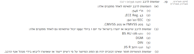

בשביל הסדר הטוב, להלן הסטנדרט הנדרש לשמשות
screenshot-he.wikisource.org-2022_05.26-16_28_35.thumb.png.57492b5846fbf2f2362446de429d6e6e.png
כאן מצוין כי אסור שיהיה ציפוי
screenshot-he.wikisource.org-2022_05.26-16_26_38.thumb.png.f33c83dadaa55c6a5d137bec964fdad7.png
וכאן ניתן להסתמך על כך שאם יש ציפוי אז צריך שיהיה ציפוי שלא "משפיע" על הנהיגה, קרי ציפוי שחור פחם לא ישרוד את בית משפט..
screenshot-he.wikisource.org-2022_05.26-16_27_24.thumb.png.49da8fd73932c312d950f3d12282846a.png

ציפוים אסורים בצורה מפורשת על פי תקנה 365 ד'. תקנה 27 ד' מדברת על הגבלת ראות מסיבות אחרות, כגון לכלוך, מטען וכדומה.
אך מה עם סעיף ה'? הרי אפשר לא לעשות כלום עם השמשה האחורית אך עדיין להעמיס את תא המטען בצורה שחוסמת את שדה הראייה של המראה המרכזית. אז מצד אחד החוק אוסר כל ציפוי ומצד שני מאפשר פרצה מסוימת.
