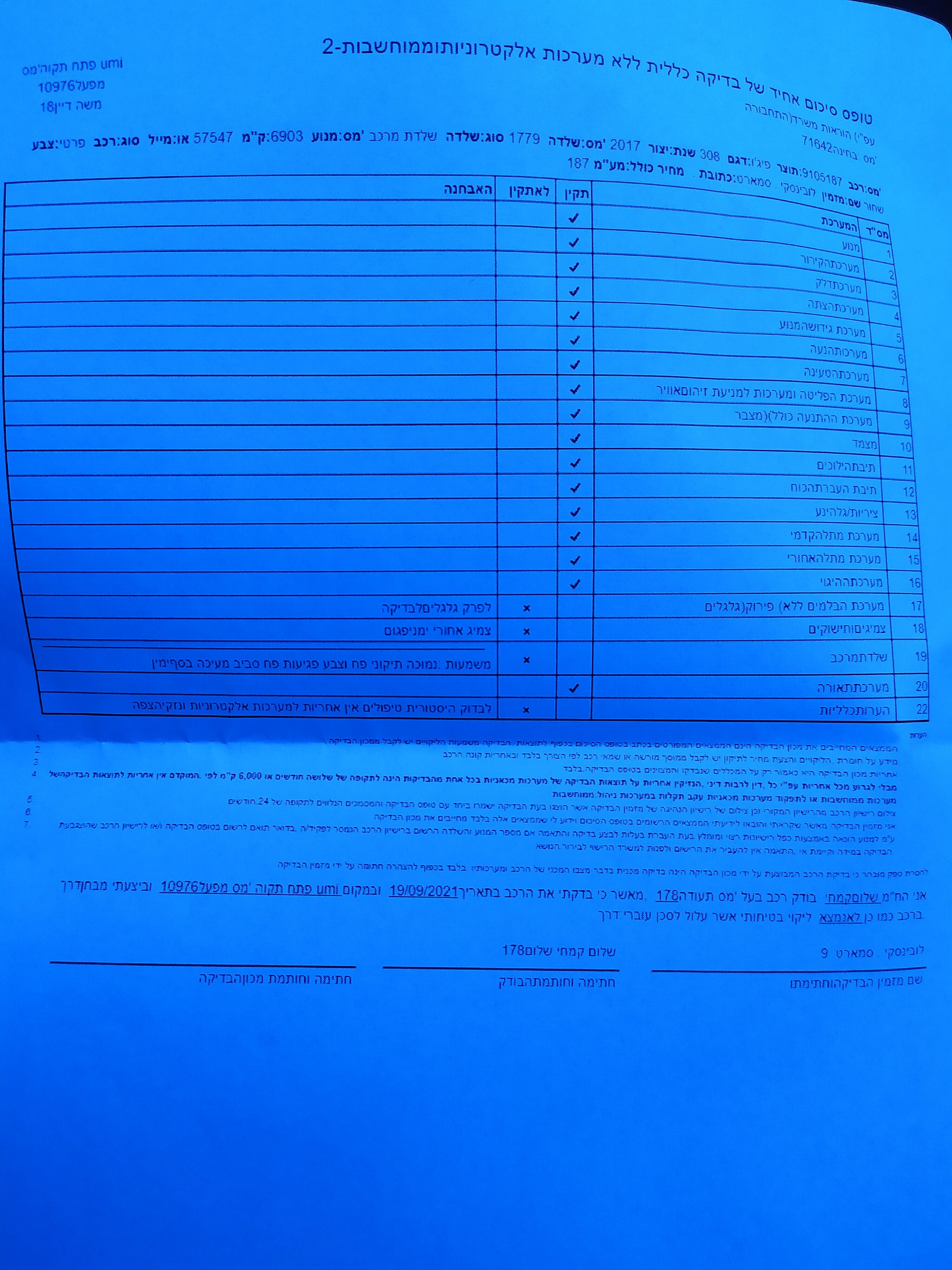

מדובר בפיגו 308 שנת 2017 עם 58 אלף קמ.
אלה התוצאות שנתנו לי בלובינסקי טרייד. אני אבדוק את הרכב אצל אורן בכל מקרה, השאלה האם התוצאות (הלא אמינות מלכתחילה משום שבוצעו על ידי החברה) בעייתיות.
לפי הבדיקה השלדה לא תקינה?
הפגיעה במשמעות נמוכה, בד"כ לא פגיעה מהותית - צריך לבדוק לגופו של עניין

לפחות לפי הבדיקה הזאת אין פגיעה בשילדה, אבל צריך לבצע בדיקה משלך.
הייתי ממליץ לך ללכת למכון בדיקות רק כדי לבדוק תאונות, אם הרכב נקי ללכת למוסך מתמחה בפיג'ו(אני אישית הייתי בגבע) שיבדוק את הרכב מבחינה מכנית וייתן לך את האוקיי הסופי והיותר מרגיע, הם גם בודקים את רוויזיית הרצועה ומה מצבה
הבדיקה שהוזמנה נקייה מאוד ובסבירות נמוכה מאוד תקבל תוצאה זהה אם הבדיקה היא מטעמך. הריג'קט היחיד הוא מכות קלות שאתה יכול כנראה לראות בעיניים - שזה משמעות נמוכה

הכי מצחיק שסימנו את המנוע תקין- מוכן לשים 2 משכורות שלי על השולחן ואומר,שאין מצב בעולםפ שמישהו במכון הבדיקה פירק את הרצועה/הסתכל בכלל וראה את מצבה האמיתי
אין איש בעולם שיוכל אותי למחוק אצלך אני קיים.
מכון בדיקה לא בודק רצועת טיימינג.בטח לא יפרק שום דבר.
לפני 8 שעות, yulianx כתב:
ברור שלא,אבל איך לכל השדים והרוחות הוא כותב שהמנוע תקין ?
אם אורן מצא שיש סימני התפוררות רצועה ובמכון לא היו מתעצלים ופותחים לפחות פקק מילוי שמן היו מוצאים שבבים, לא ?
מעניין מאוד,אם עוד 3 חודשים היה הולך מנוע מה מכון הבדיקה היה אומר..
אבל כיוון שזו בדיקה מוזמנת אין ממש למה לצפות.
נקודה נוספת למחשבה- זה לא מגרש סוג ג' והלאה,אלא טרייד אין של היבואן והם מכירים את המחלות של הרכב- לא עלה בדעתם לפני מסירת רכב ללקוח לבדוק את מצב הרצועה או שהם סאדיסטים ונהנים לראות את הלקוחות שלהם סובלים ?
