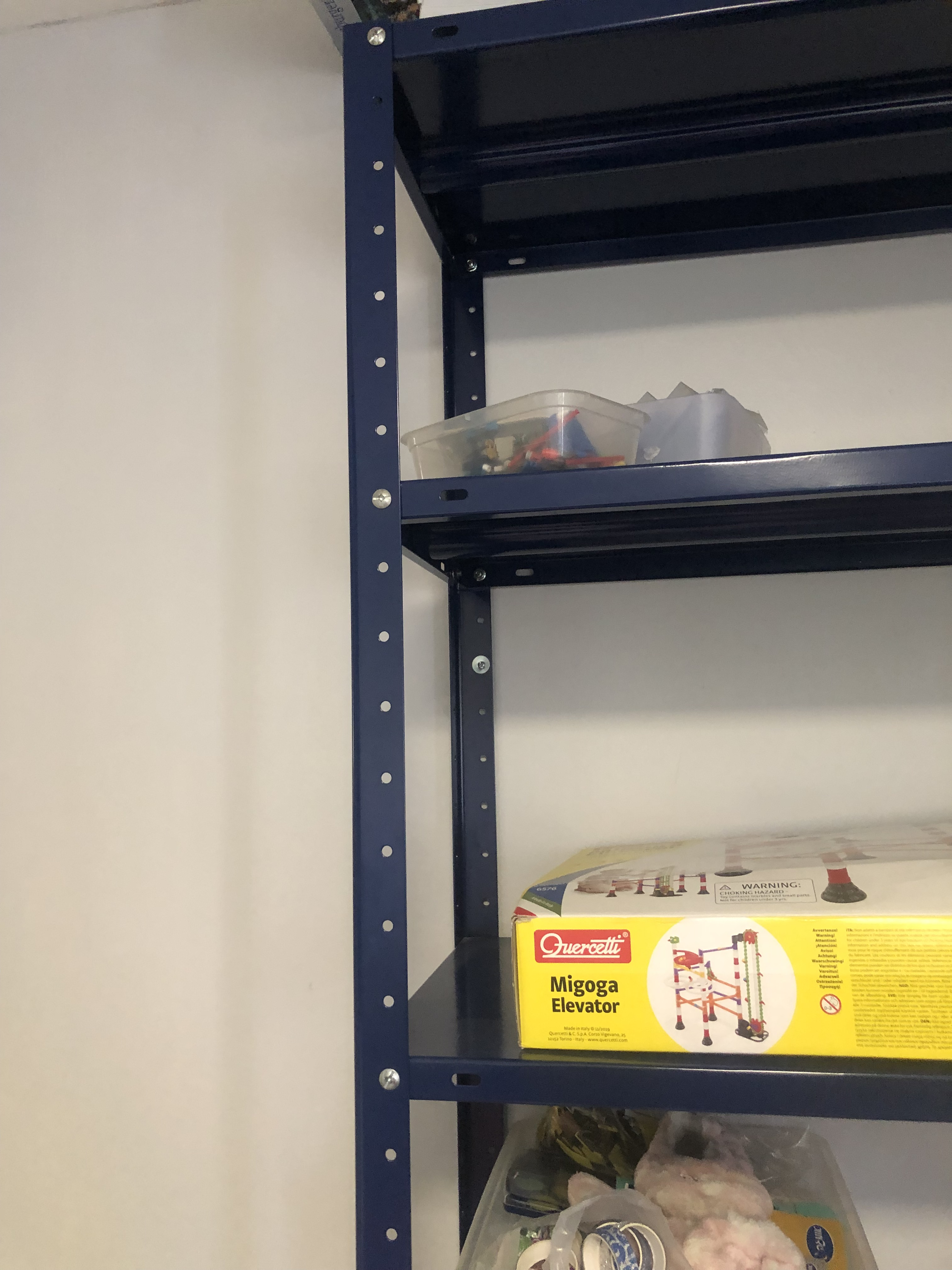

עושים שינויים בבית (כך זוגתי קוראת לזה, אני קורא לזה "מעבירים את הבלאגן ממקום למקום"), והמקום החדש אליו אמורה לעבור מדפיית המתכת הזו נמוך בכמה ס"מ מהמקום הנוכחי, כך שנוצר צורך לקצר את המוטות האנכיים בבערך 7-8 ס"מ, אבל באופן אלגנטי כיון שזה אומנם חיתוך בנקודה שנמצאת הרבה מעל גובה העין הממוצע, אבל המדפיה הולכת לשבת במקום די מרכזי בבית.
אין לי דיסק או ידע בשימוש בדיסק, וכשהתחלתי לברר על לקנות אחד כזה קיבלתי הרבה אזהרות שאם לא יודעים להשתמש בו פוטנציאל הנזק גדול מאוד, כולל הסיכון במעבר למספר אי-זוגי של אצבעות, אז על הכיוון הזה ויתרתי. מעבר לזה הבנתי שבחיתוך עם דיסק הגימור יהיה מאוד לא אסתטי.
אשמח לעוד רעיונות - ולא בהכרח מחפש לעשות בעצמי, אשמח לשלם תמורת השקט הנפשי שזה יתבצע בצורה מקצועית ועם גימור יפה.
משור/ית מתכת ידנית, ומקסימום אחרי זה פצירה עדינה כדי להוריד גרדים.
משור בסיסי יעלה כמה עשרות שקלים ויעשה את העבודה מצויין.
דיסק זה אוברקיל רציני בשביל עבודה כזו.
אגב, מספר לא זוגי של אצבעות זו התקלה הקטנה ביותר שיכולה לקרות מהכלי הזה בשימוש שגוי.

כנראה שמסור ברזל פשוט יעבוד, נראה שזו מתכת דקה.
אתה יכול גם לקנות/להשאיל מסור ג׳קסון, פחות מסוכן מדיסק.
תחתוך כמה מ״מ יותר, תשייף כדי שייראה טוב ותצבע.
לא חושב שהמחיר שיקח לך בעל מקצוע שווה את זה.

אם בא לך להתעייף, משור מתכת רגיל אפשרי. אני הייתי מוותר.
דיסק הוא כלי מסוכן בדיוק כמו שמכונית היא כלי מסוכן. תשתמש בו בזהירות ונכון והוא יעזור לך מאוד.
צריך מעט שכל ישר, מקום עבודה נקי, משקפי מגן, כפפות עבודה ואוזניות. מומלץ בגד ישן עם שרוול ארוך בגלל הגיצים.
משור ג'יגסו (מה שאנשים קוראים בטעות ג'קסון) בכלל לא מתאים לעבודה הזאת. יהיה ממש קשה לשלוט בו.
בין אם תנסר ידנית או חשמלית, לעבוד על הצד שיהיה קרוב לרצפה. לאחר מכן לשייף קצת (עם השטח של הדיסק או פצירה) ולהלביש את רגלי הגומי על הקצה.
בהצלחה.

שים את המוטות באוטו וקפוץ או אליי או לצפון ונחתוך לך תוך שנייה. אם אתה מתעצר אז כל מסגריה תחתוך לך על משור שורף בחינם או בכמה עשרות שקלים ישר ומדוייק.
באופן אישי, בשביל 4 רגליים הייתי חותך ידנית עם מסוק למתכת, ומעדן את הגרד עם פצירה. קצת מזיעים וזהו. אבל קיבלת הצעות חלופיות מעולות.
