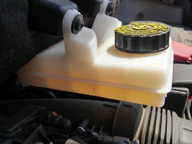

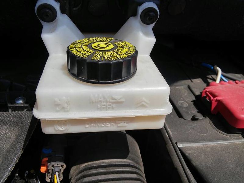

באיזה רכבים אין חיישן כלל או רכיב המזהה ירידה במפלס נוזל הבלמים ?
איזה כייף לי :)
לפני 22 דקות, Buki כתב:
סיטרואן C4, ברלינגו, פיקאסו, דגמי פיז'ו מקבילים, פורד פוקוס.
לא הגיוני.
התראת מפלס נמוך של נוזל הבלמים היא חובה חוקית לכל רכב הן בתקינה אירופית והן בתקינה אמריקנית מזה עידן ועידנים.
חייב להיות איזשהו חיישן למדידה של גובה מפלס נוזל הבלמים.
אחרת, איך תידלק נורית "תקלה בבלמים" האדומה בלוח המחוונים? הרי היא אינה משמשת רק להתראה על נסיעה עם בלם חניה מופעל, נכון?
לפני 7 דקות, ALX כתב:
לא הגיוני
רגע, בדיוק מחקתי את ההודעה,
אני כותב אותה מחדש.
במכוניות הנ"ל אין שום חיישן שחיקת רפידות, לא חשמלי ולא מכאני.
במכוניות הנ"ל אין חיישן בכוסית נוזל בלמים העליונה, איפה שממלאים נוזל בלמים.
יתכן מאוד שיש חיישן במקום נמוך יותר במערכת, אני אבדוק.
בדרך כלל באחד מצידי המיכל קיים חיישן המנטר את מפלס נוזל הבלמים.
איזה כייף לי :)
לפני 35 דקות, מרק10 כתב:
ואם לא קיים במיכל, איפה הוא יכול להיות?
