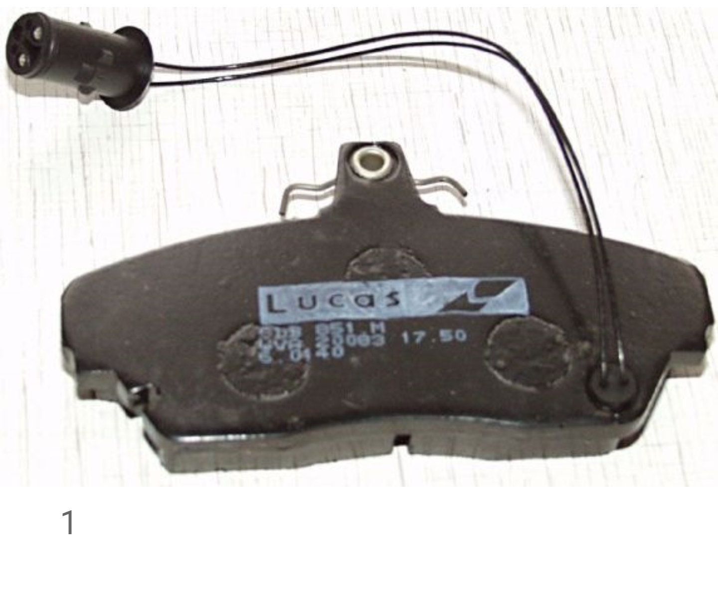

בכל זאת לא מכיר ולא מבין את הלוגיקה של המעגל בהסבר של בוקי. של "מבנה 1."
קיימות רפידום עם אינדיקטור שני חוטים.
שזה יכול להיות מבוסס קצר בינהם כמו שכתבתי או שזה אינדקטור דו שלבי - מדליק נורה צהובה ואחרי זה אדומה.
לפני 2 דקות, Buki כתב:
זה חוט אחד שעובר דרך הרפידה ומתחבר לקונקטור.
איזה כייף לי :)
לפני 1 דקה, מרק10 כתב:
שנקרע עקב מגע עם הדיסק ומדליק נורה.
או שלא הבנתי אותך.

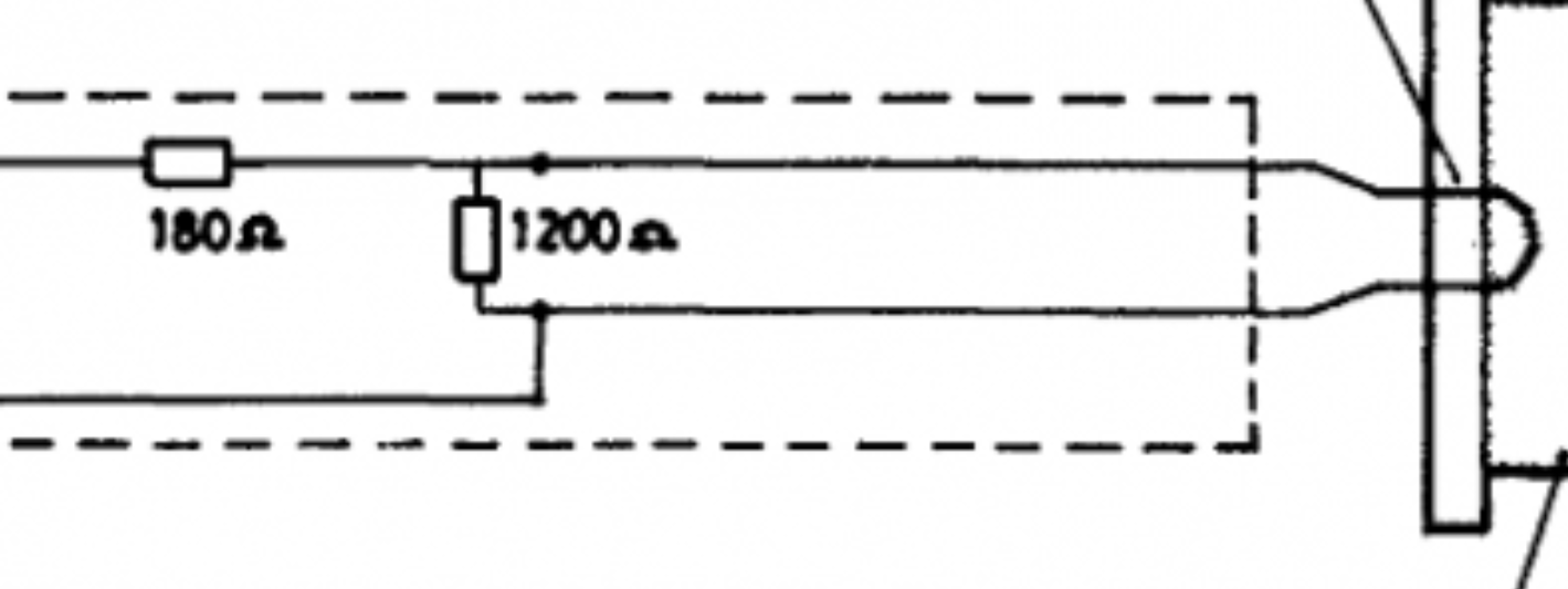

יש למישהו מעגל חשמלי עם הסבר אך בדיוק עובד המנגנון עם חוט שמתנתק?
ההסבר שמצאתי הוא:
המחשב רואה התנגדות 180 אוהם, הרפידה תקינה. הזרם זורם דרך החוט שבחיישן, זאת אומרת נגד 1200 אוהם מקוצר.
אחרי שהחוט נגע בצלחת ונקרע,  התנגדות במעגל עולה ל 180+1200 אוהם, המחשב מדליק נורה של החלפת רפידות בלוח שעונים.
