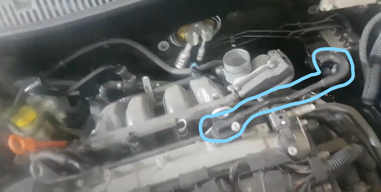

הצינור בתמונה המצורפת נקרע.
אשמח להסבר מהו הצינור הזה (חושד שמדובר בוואקום למערכת הבלימה), וכן היכן לעזאזל אני רוכש כזה להחלפה.

אגב, מדובר בפולו 1.4 בנזין, והצינור מחובר (כשהוא לא קרוע) לקופסת פלסטיק שיושבת על המנוע ובתוכה פילטר האוויר.
זה בטוח לא צינור ואקום.
סך הכל צינור נשם.
אם אתה יודע לאן הוא אמור להתחבר אז ניתן לרכוש צינור גומי פשוט בקוטר המתאים ולהחליף
יום טוב גם לך
זה נשם מנוע. דרך הצינור הזה מתבצע איוורור בית גל הארכובה ומחזור גזים ממנו חזרה למנוע לשריפה חוזרת.
אם הצינור קרוע, המנוע יונק אוויר לא מסנון ולא מחושב על  ידי מד כמות אוויר.
לא מדובר בוואקום למערכת בלימה אבל תחליף בהקדם.

לפי מה שפות"ש כותב, הצינור במקור התחבר לתיבת פילטר האויר, לכן אני לא חושב שנכנס אויר לא מדוד למנוע בהיעדרו.
בכל אופן, בנתיים עד שאתה מביא צינור חדש, תסתום את הפתח בבית פילטר אויר.
אני אישית הייתי שם גם מדיית סינון כלשהי על הצינור הפתוח, בדמות חתיכת בד צפוף, על מנת למנוע כניסת לכלוך למנוע.
דרך הפתח הפתוח בתחתית תיבת האוויר לא יכנס אוויר לא מדוד?
תיבת הפילטר היא לפני המדידה ולכן זה לא משנה.
בתמונה שלו התיבה הוסרה אבל בואגיות בדרך כלל הנשם מתחבר לבית הפילטר.
לא, זה לפני כל החיישנים. יכנס אויר לא מסונן, לכן המלצתי לסגור את הפתח.

או קי הבנתי, קשה בלי תמונה של תיבת האוויר עצמה לתאר איך זה בנוי.
יש מכוניות שהנשם מתחבר אחרי מד כמות אוויר.

מדובר על צינור בעל שני קטרים שונים כאשר בחלקו הצינור עשוי מחומר קשיח.כאשר צד אחד מתחבר לשסתום חד כיווני במנוע (הקוטר הקטן של הצינור) וצידו השני לבית הפילטר.
לא פרקטי להחליפו בצינור גומי פשוט.

עכשיו אחרי שאני יודע מה תפקיד הצינור, אשמח לדעת איפה ניתן לרכוש חלק כזה, או אם משהו יכול להפנות אותי כיצד למצוא מספר סידורי לחלק הזה.

טוב אז אחרי מחקר של מס' שעות, מצאתי את החלק האמור ואת המספר הסידורי שלו, במקרה שמשהו יחפש פה בעתיד: 036103493DP
קבלו גם קישור לאתר ששולח לארץ בזול ממש, יצא 38$ כולל משלוח (תכלס יקר לאללה לחתיכת גומי, אבל זול משמעותית מהמחירים בארץ)
