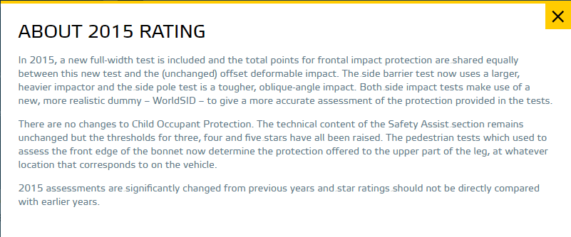

@utsur איך הגעת למסקנה הזו? הן קיבלו אמנם ציונים דומים, אבל במבחנים שונים. הספייס סטאר נבחנה ב-2013 עם תנאים של 2013, ה-i20 נבחנה ב-2015 עם תנאים של 2015.
אז נחבר את שתי העובדות האלה (ציונים דומים + שנים שונות כשה-i20 נבחנה במבחן מאוחר יותר) יחד עם כך שהמבחנים של EuroNCAP רק הולכים ומחמירים נקבל מסקנה שה-i20 בטוחה יותר, אי אפשר לדעת בכמה.
אגב אלה התוספות למבחן ב-2015:

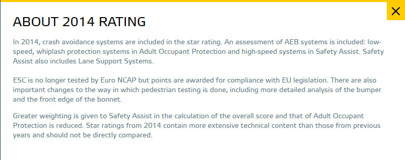

יש כמובן גם לקחת בחשבון את השינויים של 2014, אבל במקרה שלנו הם לא כאלה רלוונטיים:
