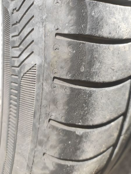

באפריל שעבר הרכבתי Goodyear efficientgrip performance
הצמיגים היו טריים (יוצרו עוד באותה שנה - 2019)
מאז עברו על הצמיגים כבר 30K ק"מ. הצמיגים אחלה והכל, אבל בבדיקה לפי כמה זמן.. הם התייבשו
אמנם אני חונה בשמש והכל, אבל זה נראה לי מוקדם מאוד
עכשיו אני אציין שאני רוצה לשמור על צמיגים טריים ואוחזים, זה חשוב לי מאוד (עד עכשיו החלפתי כל שנתיים). אבל להחליף צמיגים אחרי שנה - נשמע לי מוגזם כבר
אשמח לקבל חוות דעת על מצב הצמיגים, ובעיקר על סבירות המצב אחרי שנה בלבד
עריכה אחרונה על ידי היו זמני בומבה
צמיגים תקינים - לא שחוקים ולא יבשים.
תודה על התגובות. אבל איך אפשר לדעת כמה סדקים זה כבר נחשב יבש?
הרי זה תהליך רציף, לא משהו בינארי. למשל, מתי הצמיג מאבד כבר חצי מהאחיזה המקורית? ומתי רבע ממנה?
הרי יש כבר סדקים. אני מנסה לדעת כמה זה זניח, כמה זה גבולי וכמה זה משמעותי.
אין אפשרות לדעת בכמה אחוזים הצמיגים אוחזים פחות .
התייבשות זה באמת תהליך לינארי.
צירפת תמונה של צמיג בן 15 חודשים שעבר 30 אלף קילומטרים.
הצמיג במצב כמעט חדש.
תבדוק בעוד שנה או קצת יותר, כאשר הרכב יעבור כ 60 אלף קילומטרים.
אם תראה סדקים בתוך החריצים ( כמו בתמונה ), תשקול להחליף.

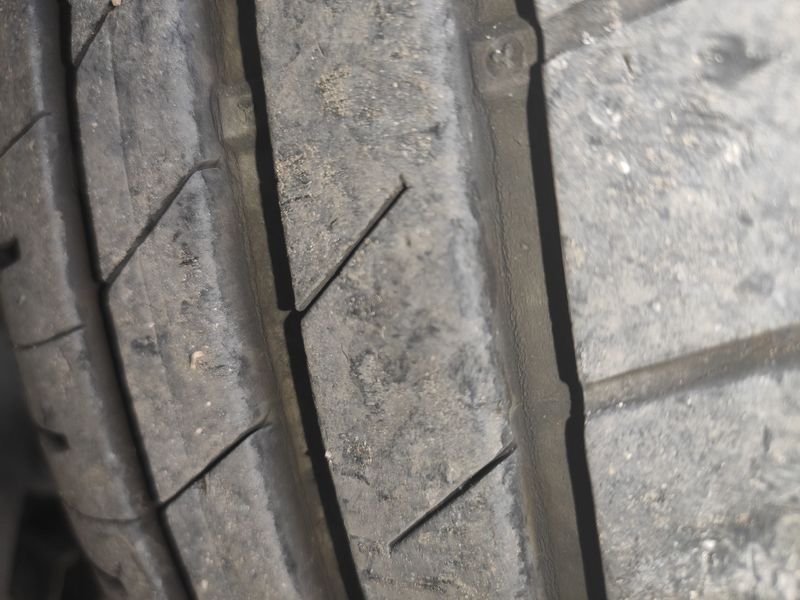

לפני 52 דקות, om2 כתב:
אולי סדקונים
צמיג יבש הוא עם סדקים רציניים בהרבה
מתאר לעצמי שיצא לך לראות
בהחלט יצא לי לראות. צמיגים מתים עם סדקים כמו השבר הסורי, פשוט זלזול בחיי אדם. אמנם אני רחוק משם, אבל זו התחלה של אותו התהליך, זה מה שאני אומר. אני פשוט תוהה איפה עובר הקו בין סדקים זניחים לבין גוויה של צמיג. נניח מתי הצמיג מאבד כרבע מיכולת האחיזה שלו - זה נשמע לי כמו קאט-אוף טוב להחלפה (בשבילי, כל אחד והסטדנרט שלו כמובן).
