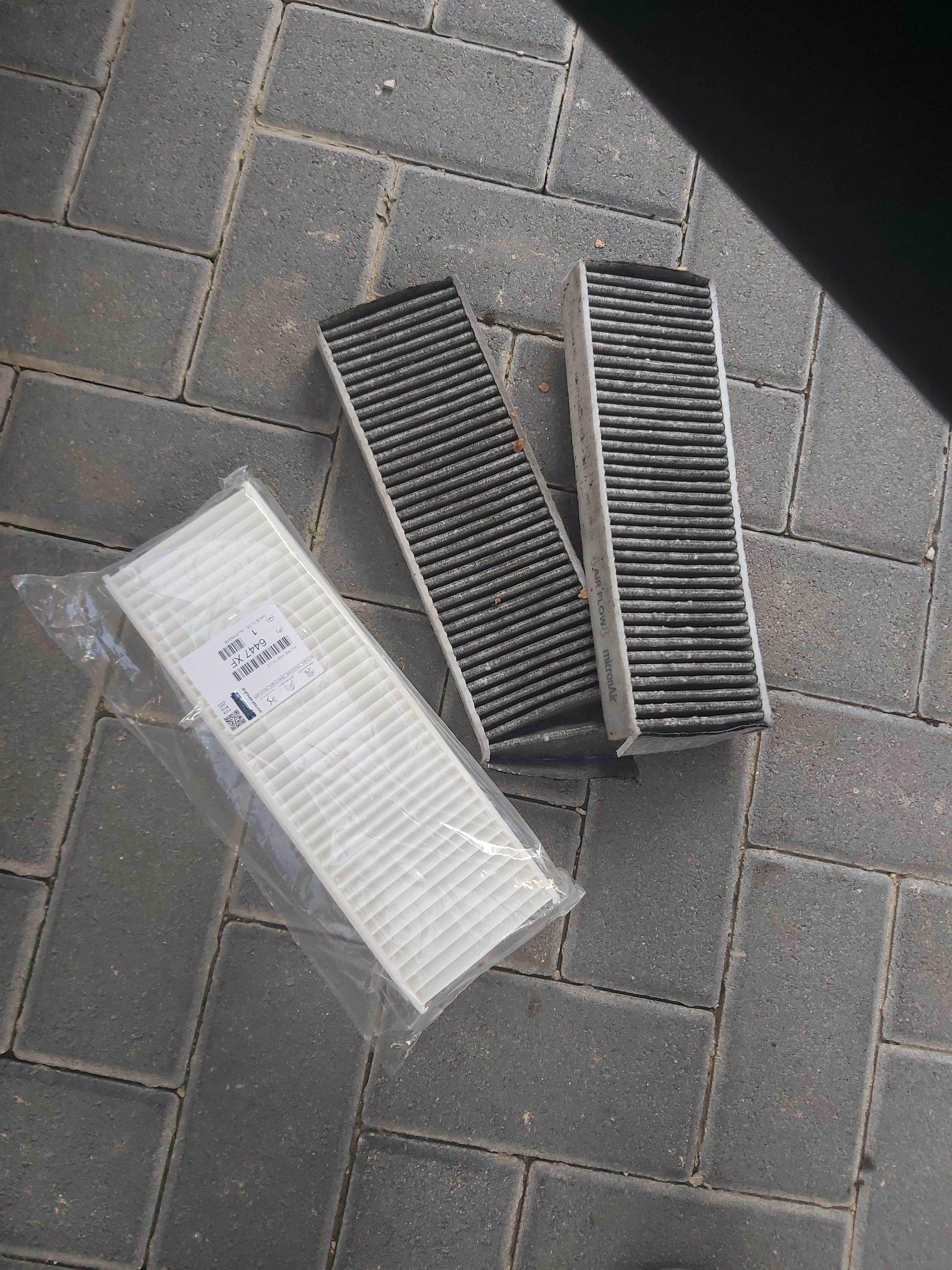

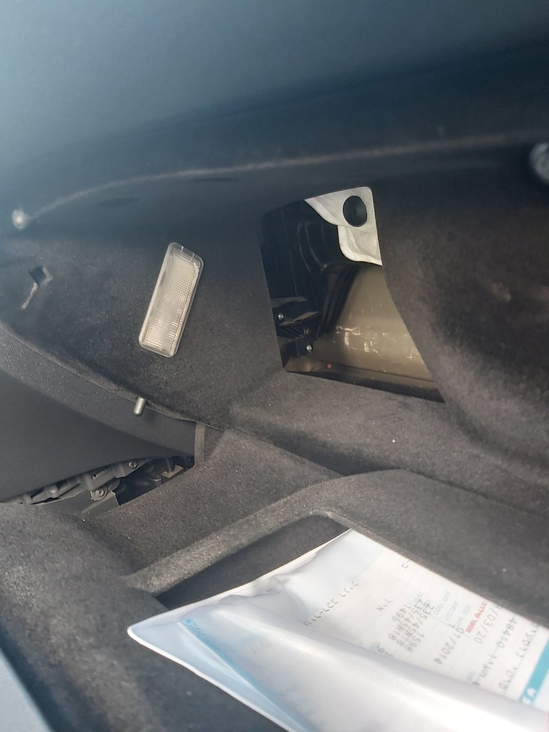

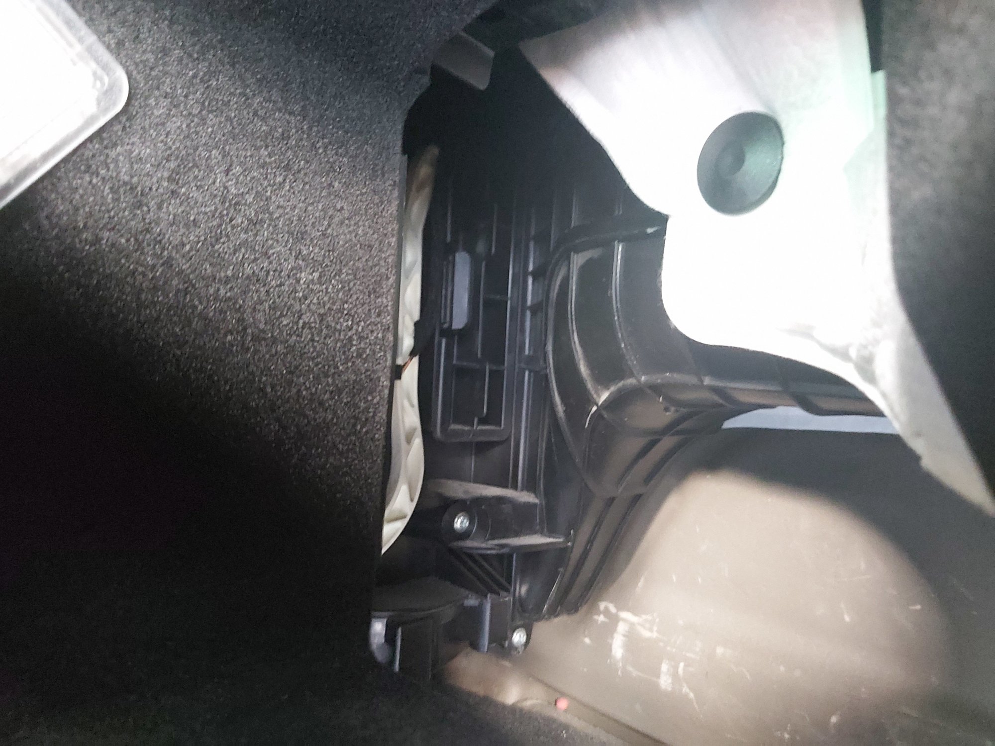

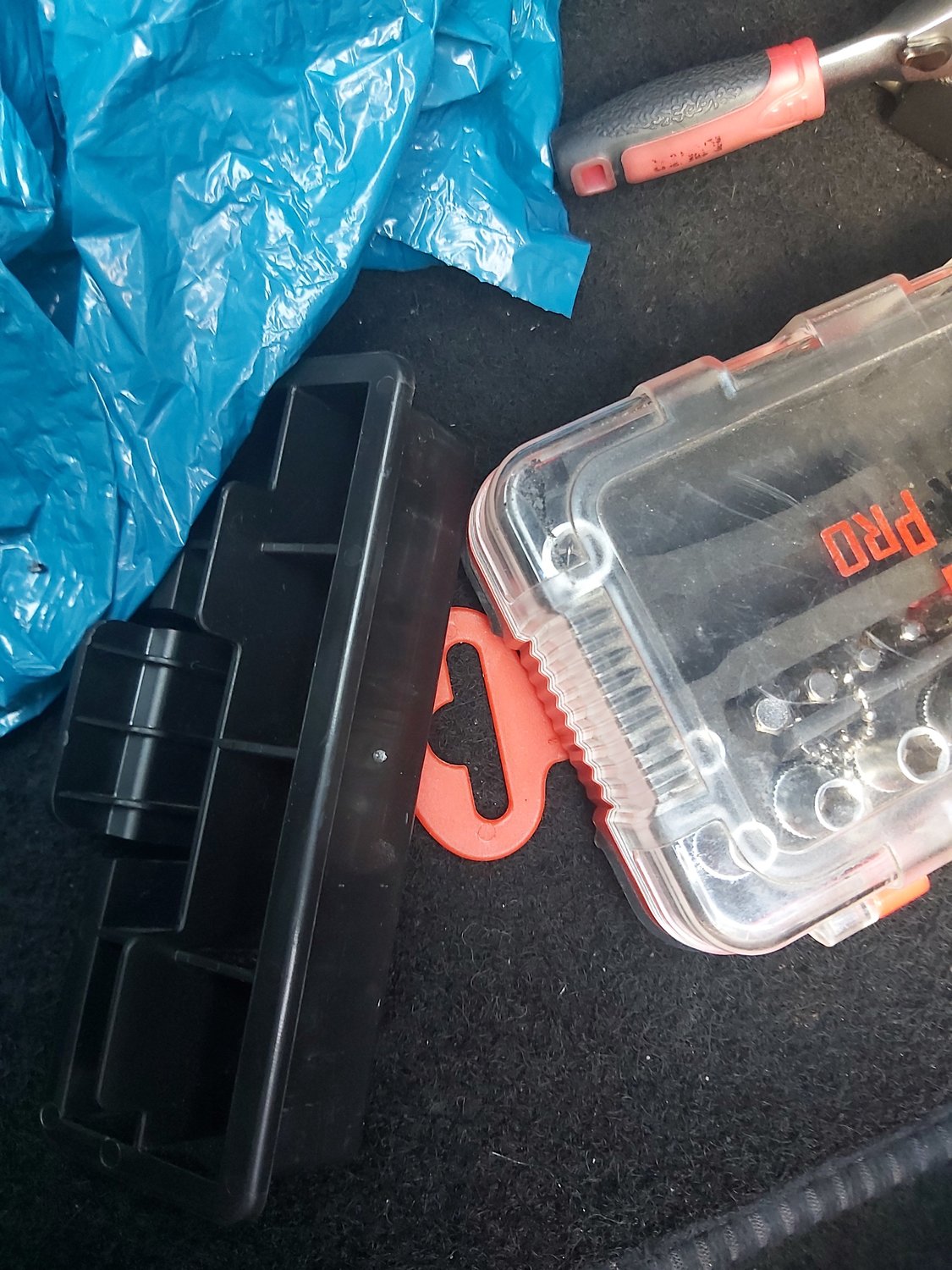

טוב אז יהיה כאן פוסט תחזוקה ראשון עוד לפני שאני מגיע בכלל לסקירת נהיגה ברכב 🤣
החלפת פילטר מזגן
מה עבר להם בראש?!? מהנדסים בצרפת כנראה מאוד מסוכסכים עם המכונאים במוסכים, אחרת אין לי הסבר לדבר הזה.
שימו לב לסרטון הבא ממנו למדתי מה אני אמור לעשות -
וובכן זה נראה קל רק שמהסטרון הזה לא ממש מבינים שהמיכל הזה שהוא פירק לא יושב במאוזן לקרקע אלא במאונך וזהו החלק התחתון והפנימי של תא הכפפות!
בסובארו - אתם מפרקים את דלת תא הכפפות, מסירים מגשון קטן ובום יש לכם גישה לפילטר שיוצא במכה אחת. פירוק תא הכפפות הוא סה"כ שני קליפסים שנמשכים ממש בקלות ואח"כ משיכה החוצה של הדלת.
כלים נדרשים - זוג ידיים.
בדודג' - אתם מסירים את פילטר המזגן והופס! יש לכם גישה לתא כפפות! 😀
טוב נהיה רציניים לרגע - מושכים קליפס פלסטי אחד מד ימין - הדלת נפתחת עד הסוף, מחליקים ימינה ומושכים והופס יש גישה למכסה הפילטר - פילטר שני חלקים אבל ממש קל להוציא ולהכניס.
אבל חובבי הבאגטים האלה פשוט היו חייבים לסבך את זה ככה שאני צריך עכשיו כירופרקט ופרוקטולג לגב שלי!
כלים נדרשים -
זוג ידיים
חולצי מהדקי ניילון (או מברג שטוח או ציפורניים)
מברג טורקס לא יודע בדיוק איזו מידה
בוקסה 10
ספר תפילין וסידור
ברכת הגומל
פרוקטולוג וכירורג מומחה
קודם כל מפרקים את המגש התחתון - שני מהדקי ניילון (ממש קל)
ואז פותחים שלושה קליפסים (לא כזה חביב בפעם הראשונה להבין איפה הם באמת)
ואז מסירים מנורת תאורה לרגלי הנוסע שהיא יותר לוהטת מהשמש.
ואז מסירים בורג מתוך החלק העמוק של תא הכפפות
ואז מסירים צינור שמנתב אוויר לכוון הרגליים שלא ממש ישב שם כמו שצריך וגם לא ממש חזר למקום כמו שצריך (פעם הבאה אני פשוט מעיף אותו לאלף עזעזל כי הוא ירקשקש לי ברגע שיהיה ברכב סאב וופר)
ואז דרך תא הכפפות מקבלים הצצה למיקום דלת הפילטר
ואז לקסיקון של קללות
ואז בסוף בתנוחת ביסלי גריל מתחנן על חייו מסירים את דלת הפילטר
ואז מנסים להבין איך לעזעזל מושכים את שני הפילטרים החוצה וזה היה פילטר פחמי בפנים המניאק יותר קשיח מהרגיל.
ואז הולכים מכות עם הפילטר החדש במשך כמה דקות עד שהראשון נופל פנימה למכות שלו
ואז הולכים מכות פאקינג רבע שעה בקל עם הפילטר העליון עד שאתם מבינים שצריך לצבוט אותו בקצה כך שיתעגל ויעלה מעל הפילטר התחתון תוך כדי שאתם שולחים יד מלמטה ללוות אותו במסעו האחרון אל תוך לוע הקרוקומבוש
ואז צריך לסגור את הכל - להחזיר את מכסה הפילטר למקום שהיה קל באופן מפתיע בסגירתו לעומת הנסיון לפתוח אותו!
ואז מרכיבים את התא הפנימי של תא הכפפות חזרה ואז הולכים שוב מכות עם הצינור ופשוט מאלתרים איכשהו שהוא ישב על המגש התחתון שהרגע הרכבתם אליו חזרה את המנורה.
תופסים את שלושת הקליפסים ומחזירים את שני מהדקי הניילון.
אומרים ברכת הגומל והולכים לאשפוז במרפאת גב!
