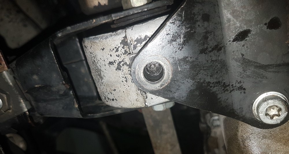

אהלן,
אני צריך לפרק את תושבת המנוע האחורית, שהיא די זהה בכל מנועי ה NFU (משמע גם ב C4 וב 307..).
מדובר על חלק מספר 10 כאן:
למרות חיפושים רבים לא ממש הצלחתי להבין איך מפרקים אותה ולאן היא בדיוק מחוברת.
חלק מספר 5 מחובר לאגן השמן, אבל לא ברור לי איך מגיעים לשאר מקומות העיגון. האם למישהו יש הסבר לדרך הפירוק?
יש צורך לפרק סעפת יניקה אולי בשביל להגיע אליה?
תודה.
צריך להוציא את הצייריה, אם מדובר עם גיר ידני גם לרוקן שמן גיר.
התושבת מחוברת עם 4 ברגים על הבלוק, 2 על התושבת מספר 5 ועוד אחד לתושבת 11.
עריכה אחרונה על ידי Adamm
חלק מספר 10 מחובר לגוף המנוע (מעל אגן השמן) על ידי 4 ברגי 13ממ, עוברת דרכו ציריה שחייבים לפרק על מנת לשלוף אותו.
הציריה תפוסה אליו עם שני ברגים קטנים 9-10 ממ.
ברוב הדגמים סעפת הפליטה לא מפריעה לפירוק, לא בטוח אם זה המצב גם ב206.
אני מאמין שאתה לא צריך להחליף את כל חלק 10, אלא רק את הבוקסת גומי שלו. בשביל זה תצטרף לקחת אותו למכבש קטן, על מנת לחלוץ את הבוקסה החוצה ואת החדשה פנימה. בגדול ניתן לבצע את זה גם באמצעים ביתיים וקצת אלימות.
יום טוב גם לך
פאק, איזו עבודה.
אני צריך לפרק את התושבת כי הבורג שמתחבר לתושבת שעל אגן השמן חסר אצלי, ולא נראה שיש שם הברגה תקינה.
זה לא נראה שיש תזוזה של התושבת למרות המחסור בבורג אבל כנראה שיש לו משמעות..
עדיף להביא מברז ולתקן במקום
מחזק, מקום נגיש מאוד, ניתן לשתול הליקוייל בקלות, 10 דקות עבודה.
אין סיבה לפרק בשביל זה.
