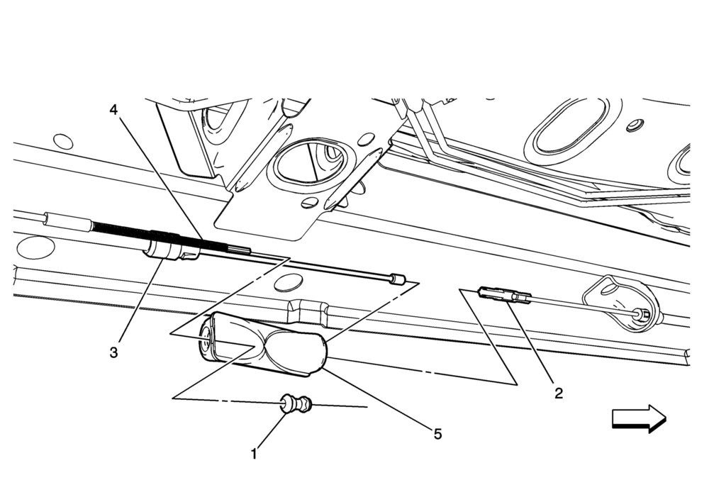

יש לי בעיה בטרווארס, בלם העזר לא מאוזן.
גלגל שמאל ננעל ראשון ורק עם ממשיכים ללחוץ על בלם העזר הגלגל הימני נבלם.

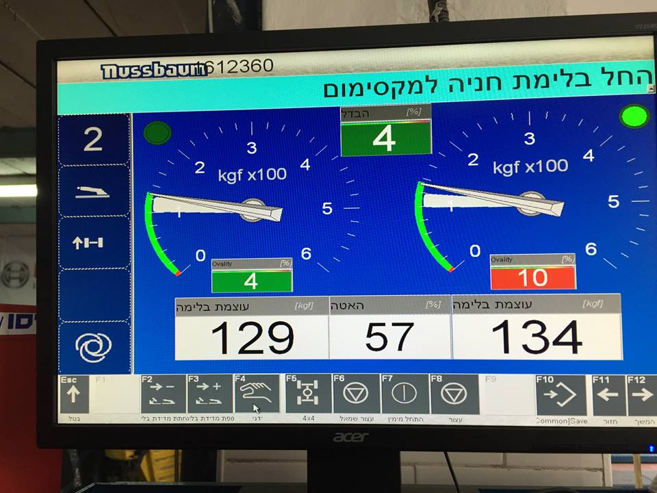

בטסט האחרון ראו את זה יפה על המסך.... העוצמה של בלם שמואל עלתה ועלתה ובלם ימין לא זז..

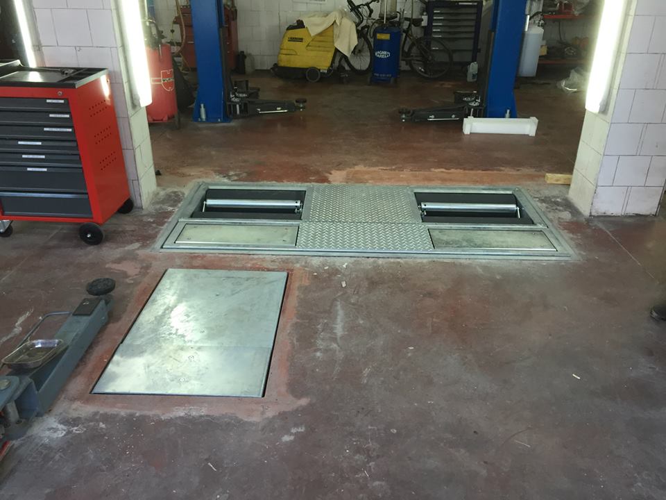

1) האם יש מוסכים שיש להם מתקן כמו במכון טסטים? איפה אפשר לבצע בדיקת בלימה כמו בטסט לראות מה המצב לפני שמתחילים לפרק דברים?
2) לדעתי הבעיה היא בנקודה שהכבל מתפצל ל-2 , מצאתי שזה נקרא parking brake equalizer.
אצלי הוא מהסוג הזה, האם יש פרוצדורה שצריך לעשות על מנת לכוון אותו? או שזאת מערכת שמתכווננת אוטומטית?
המשווה זה רק עניין של כבלים, בלם אחד משניים נתפס ואז הכוח עובר לבלם בצד השני.
