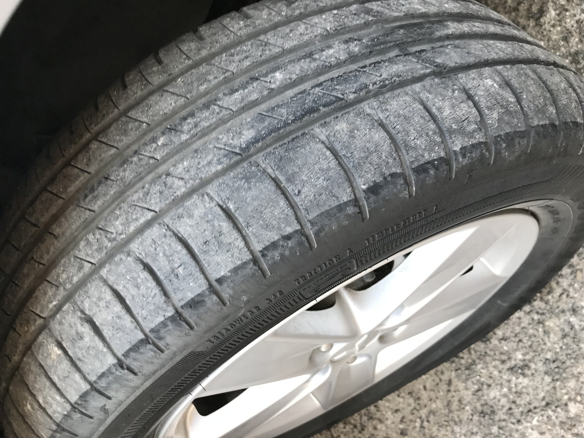

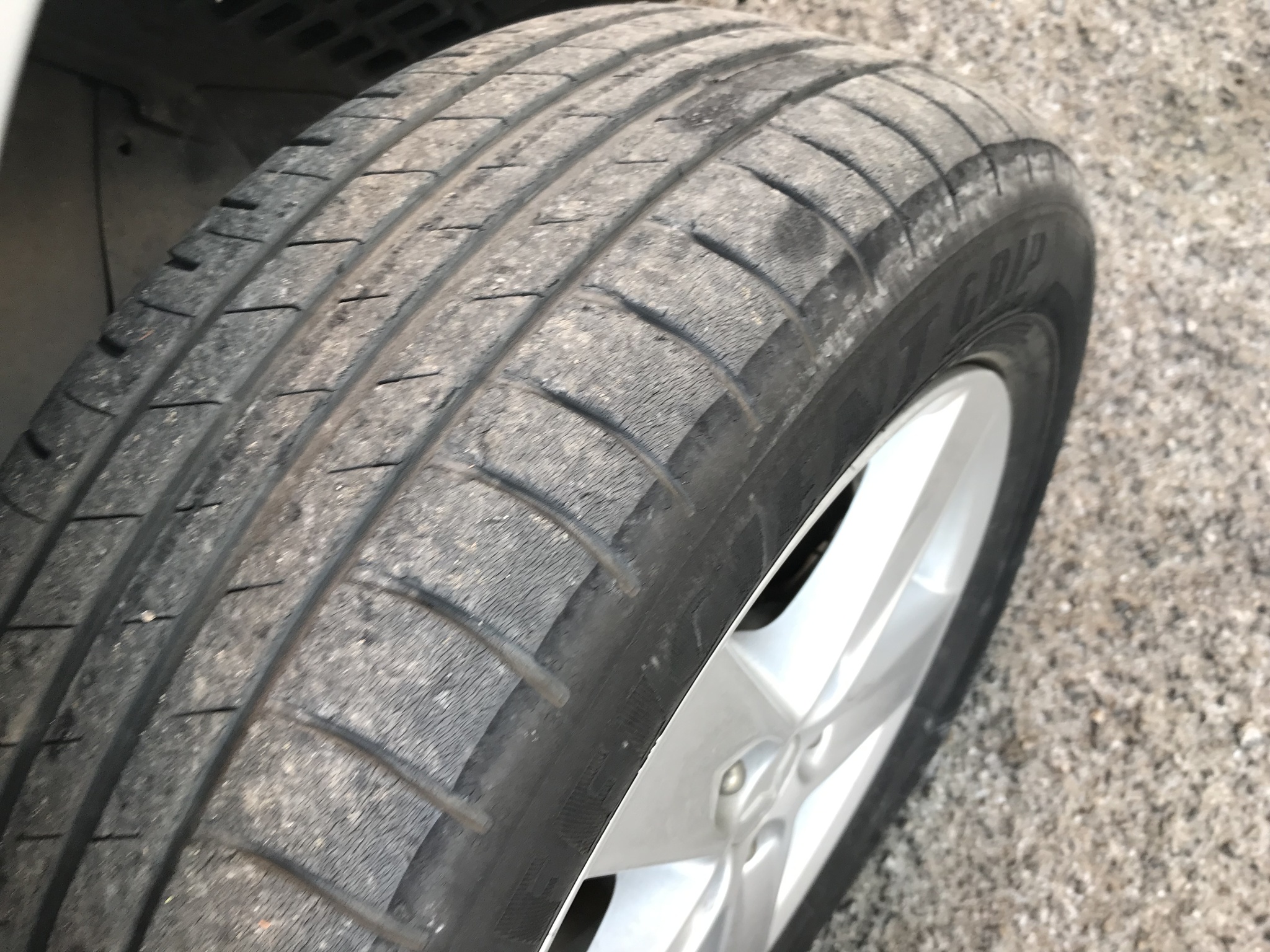

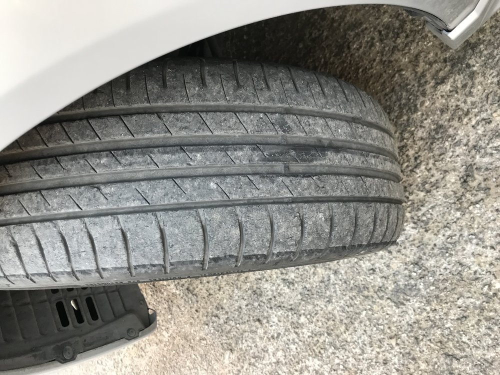

צריך עזרה עד כמה הצמיגים שחוקים ועם זה מקרה דחוף להחליף D1338F34-207B-432E-A76A-B21E190A2DE3.jpgF5FB75A9-51D3-4F5A-A374-632CA017AAD1.jpg32D5047B-EF2F-48F2-AD0B-7F7E4CBF5F67.jpg03FA46AC-1A21-478D-8F83-47161EF1594E.jpg797AB19C-C9FF-4A9D-9AE4-AA10346FE670.jpg

שלום, הצמיגים לא שחוקים אלא יבשים - רואים סדקים קטנים ולא קטנים.
לערכתי, הם על הרכב מעל 3 שנים.
אם אין בריחת אוויר ואין טסט ב 3 חודשים הקרובים, אני לקראת החורף (או כאשר ייגמר החום של הקיץ ) הייתי מחליף אותם.

כל אחד והחשבונות שלך אבל הצמיגים שלך יבשים קשים ומחורצים לא הייתי ממתין כדי לסחוט מהם עוד שלושה חודשים.
גיל - סתכל מה קוד תאריך הייצור בצד (WWYY) ותדע בני כמה הם. אבל זה רק מספרים, הצמיגים עשו את שלהם והם זקנים.

יש יובש מוגבר בכתף החיצונית וקצת פגמים בגומי שנובעים לדעתי מתוואי הנסיעה. אבל אין סדקים מסוכנים שאני מזהה, עומק החריצים תקין והדופן נראית בריאה.
בהתאם לתגובה מעלי, האם אתה יכול לזהות/לצלם את תאריך הייצור של הצמיגים וכן את ארץ ייצורם?
האם יודע להגיד מעבר לכך כמה שנים הם מותקנים על הרכב וכמה ק"מ הם עברו?
האם בוצעה רוטציה כלשהי?
