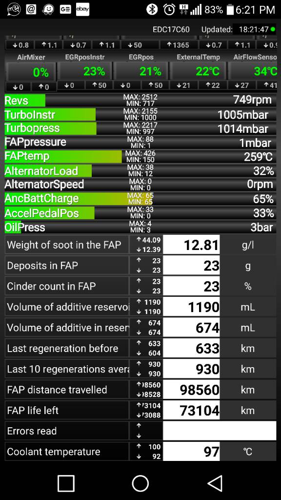

היום בבוקר Weight of soot in the FAP היה על 11. נסעתי היום כ 200 ק"מ, עלה ל 12.81.
סקרן לדעת מה זה אומר...[ATTACH]512259[/ATTACH]
ניראה שגם הנתון השני עלה קצת, לא?
יום טוב גם לך
האמת שלא יודע על כמה בדיוק היה הנתון השני בבוקר אבל בנסיעה חזרה מחיפה לנתניה עקבתי, הוא לא השתנה. עומד על 23.
הראשון עולה כל כמה ק"מ ב 0.1.

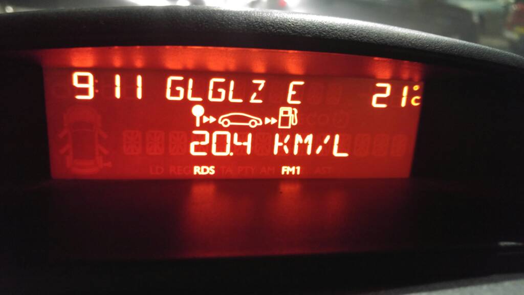

זה הממוצע של היום. כמעט הכל בינעירוני...המזגן דולק אבל עכשיו הוא עובד בספיקה נמוכה. בקיץ באותם תנאים בדיוק הצריכה גבוהה יותר. 20181113_211116.jpeg
לא כל כמות הפיח נשרפת, אין 100 אחוז וגם הטמפ' של fap אצלך נמוכה נכון לאותו רגע.

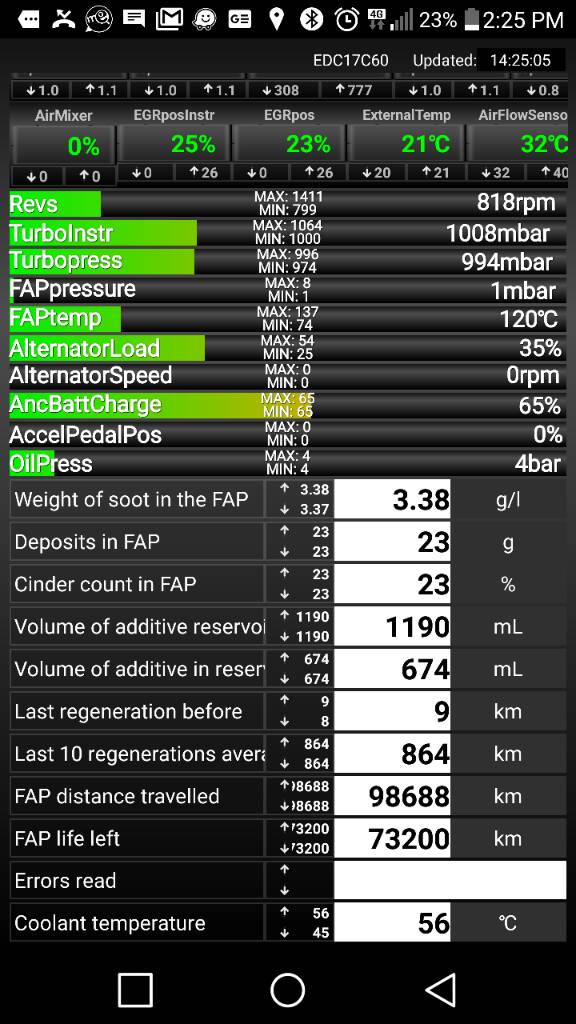

האוטו שלי הריץ רגנרציה לפני 9 ק"מ, הנתון הראשון ירד מ 12.81 ל 3.38, הנתון השני ללא שינוי.
