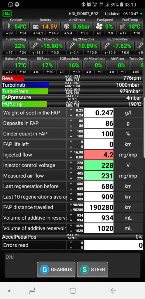

אגב אצלי האפליקציה מראה שני נתונים:
Weight of soot in the FAP, g/l
Deposits in the FAP, g
הנתון השני קרוב ל 20 גרם (17-18). הראשון סביב 10-11.
על איזה משניהם מדובר?

גם אני נתתי היום בבוקר דגימה בעקבות השרשור הזה. ניתן לראות שרגנרציה אחרונה בוצעה לפני קרוב ל700 קמ, והבאה מתוכננת בעוד כ200 (הערכה על פי ממוצע), המחשב מדווח על 86 גרם במסנן ולא מתרגש מזה במיוחד.
מצטרף לשאלה של בוקי לגבי הנתון השני שמוצג ביחידות של g/l

מצויין שם שכשהערך הראשון מגיע ל-6, מתחיל תהליך רגנציה.
עריכה: חושב בקול; בוקי, יתכן שאצלך לא מתרחש התהליך למרות הערך הגבוה, בשל מערכת האוריאה.
עריכה אחרונה על ידי TDI
ראו כאן
אני מכיר היטב את הסרטון הזה..
אבל תשים לב שאצלי כרגע הנתון הזה נמצא על 0.25 אחרי קרוב ל700 קמ. אין סיכוי שהוא יקפוץ ל6 תוך 200 קמ נוספים.
מעניין גם לראות בסרטון שהנתון המוצג בגרמים עומד על 11 גם לפני וגם אחרי הרגנרציה. אולי באמת אנחנו מסתכלים על הנתון הלא נכון.
עריכה אחרונה על ידי igal_zeltser
