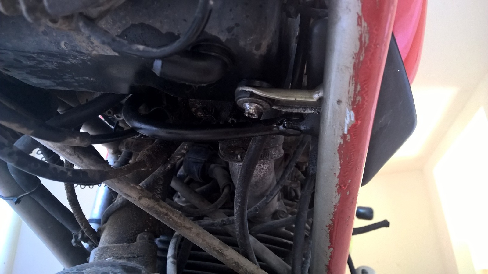

אני מנסה לפתוח בורג שמחזיק את תיבת האויר באופנוע, על מנת להשיג גישה לקרבורטורים ולפרק אותם, אבל כמובן שבהתאם לחוק מרפי, אחד מהברגים גם תקוע (התזתי מיכל שלם של WD) וגם חרוש בצורה כזו שהוא כבר עגול ושום דבר לא נתפס עליו.
האם הפתרון היחיד הוא לחתוך אותו עם דיסק?
הבעיה בזה - מעבר לעובדה שאין לי דיסק ואין לאף אחד שאני מכיר - שהמקום שם מאוד צפוף, ונראה לי שגם אם יכנס שם דיסק, אז כל תזוזה הכי קטנה או רתיעה של הדיסק תפגע במשהו.
אני לא יודע מה כמה מקום לתמרן יש לך שם, כשקרה לי משהו דומה חרצתי את הבורג עם דיסק לאורך ופתחתי אותו עם מברג שטוח.
מהיכן אתה בארץ?
נראה לי שג'בקה איכותית תתפוס אותו ותאפשר לסובב.
אפשר לייצר עם שופין שני שטחים ואז בוודאות הג'בקה תתפוס. נראה שלא חסרה גישה.
היו לי עוד הצעות, למשל לשרוף את הבורג, אבל בגלל שזה תופס פלסטיק אז זה לא יישים.
אפשרות אחרת זה לקדוח את הבורג.

רעיון מעניין לחרוץ את זה ואז לפתוח עם מברג - נראה לי שזה מקטין את הסיכון שהדיסק יצא לטיול.

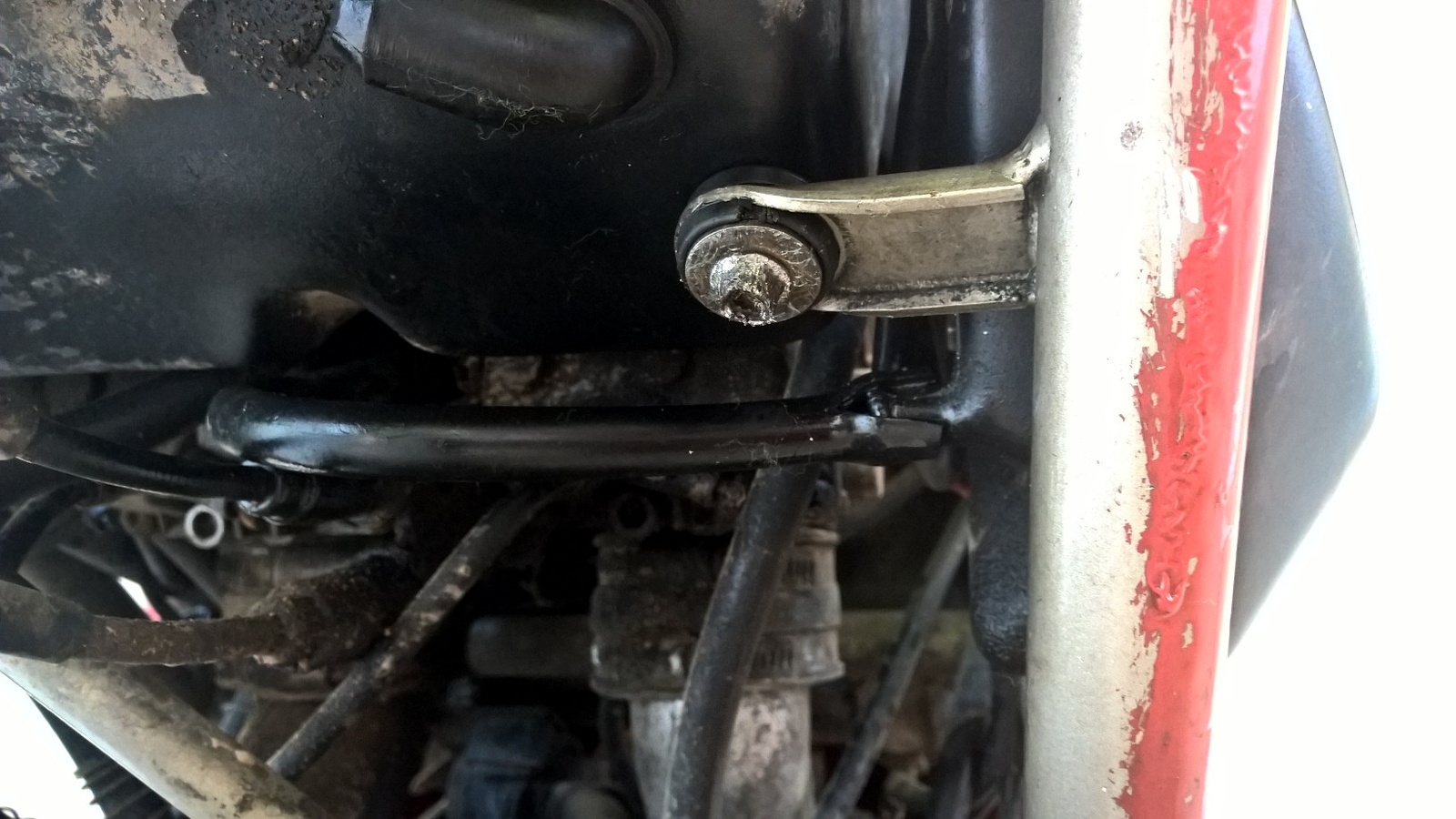

אין שם מקום לג'בקה, יש לי פלאייר פטנט בינוני, וגם הוא בקושי נכנס - זה נראה כאילו יש המון מקום בתמונה, בפועל זה מקום מאוד קטן בין שני צידי השלדה.
לקדוח - אני תוהה אם אפשר לדייק עם קידוח ולא לגרום לנזקים אזוריים.
עם גישה כ"כ נוחה, ג'בקה היא הכלי שלך.
נראה לי שמהתמונה נראה שיש יותר מקום מאשר במציאות - אלא אם אני לא מספיק מנוסה בגישה לאזורים בעייתיים, מה שגם יכול להיות...
א. כפי שהזכירו, גומיה רחבה.
ב. דבק סופר 7 בין המברג לבורג.
ג. חריצה של פס חדש - בטוח יעבוד, אבל בשימוש בדיסק עלול להווצא נזק סביבתי. עדיף עם פצירה.
