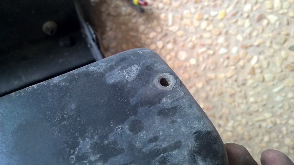

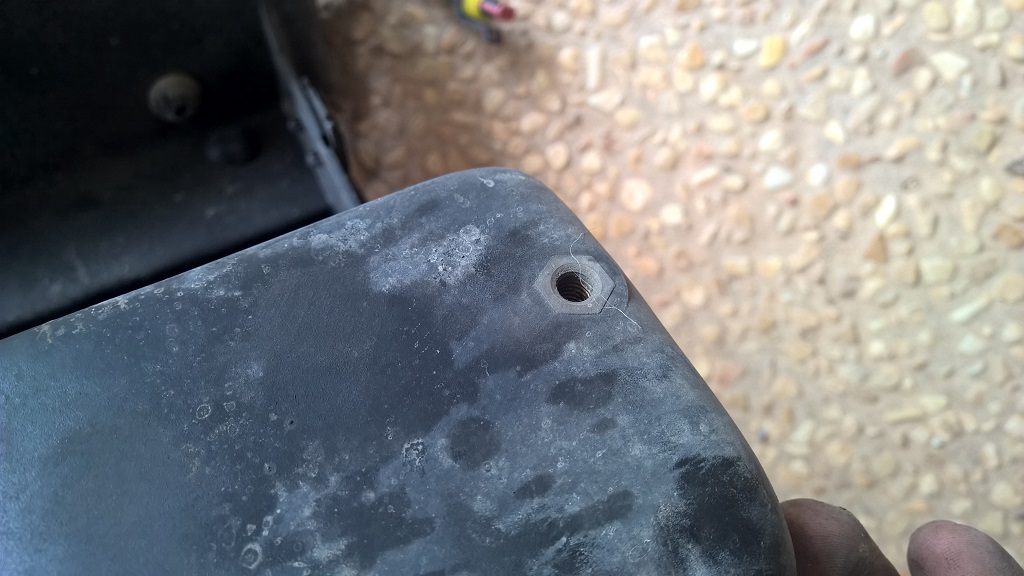

אז הנה עדכון (אמ;לק: רק brute force עבד).

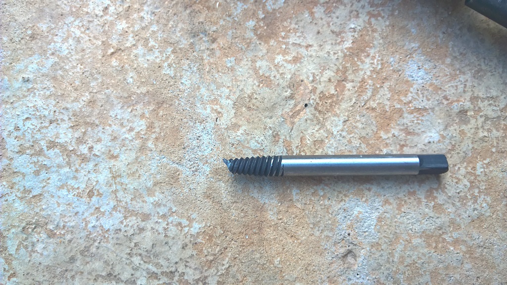

ניסיתי עם חולץ ברגים, והתוצאה היתה שהחולץ נתפס על הבורג, אבל הרוג פשוט הסתובב במקום, ניסיון נוסף נגמר בזה:

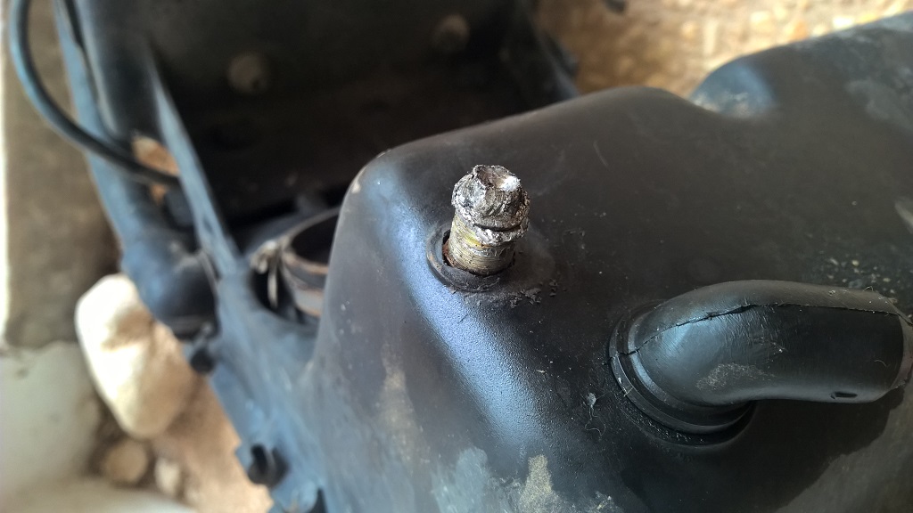

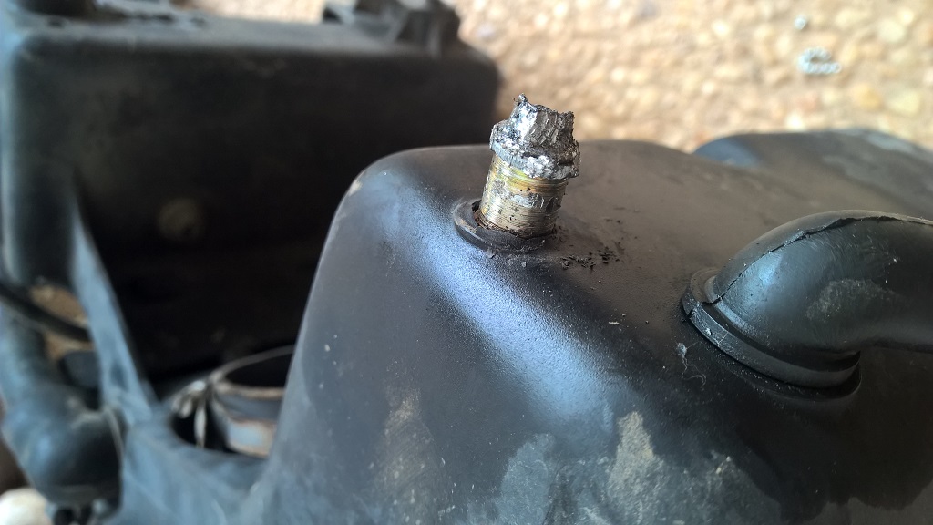

בשלב הזה זה כבר היה עניין עקרוני של להוכיח לבורג שלא הוא ישבור אותי, אלא אני אותו (וכן, אני יודע שזה המצב הכי גרוע לעבוד בו כי זה תמיד נגמר בחוסר מחשבה ונזקים), אז ניסיתי פשוט לקדוח את הבורג, וזה גם לא עבד, ומשם הדרך היחידה היתה לשבור את השייבה של הבורג (זה היה בורג כזה שבא עם שייבה מובנית), ולהשחיל את הבורג דרך החור בלי לפרק אותו מתיבת האויר.
אחרי מאבק ארוך מאוד, זו התוצאה:
כך נראה הבורג הזהה בצד השני:
וכך נראה הבורג הסורר:
כרגע הוא עדיין מסתובב חופשי בתוך הפלאסטיק, אבל החלטתי שכיון שאני לא משוכנע אם תיבת האויר תחזור לאופנוע, או שהיא תוחלף בפילטרים פתוחים או בפתרון אחר כלשהו, אני אתמודד עם זה כשיגיע הזמן.
תודה לכל העוזרים, בלי הרעיונות שלכם הייתי תקוע עם זה עוד הרבה :-)
