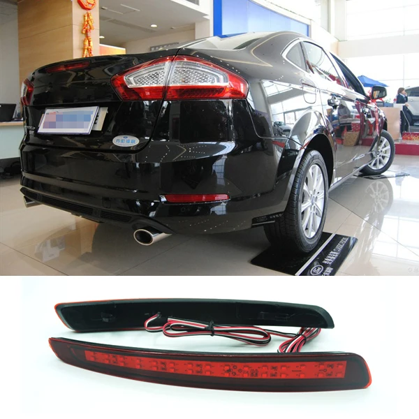

בחלק מהרכבים יש הטמעה של פסים מחזירי אור בצבע אדום בתחתית הטמבון או בהטמעה נחמדה.
במונדאו למשל, יש זוג פסים מפלסטיק כאלו שתפקידם להחזיר אור וזה נראה בהארה תקינה של הרכב מאחורה, כאילו יש עוד תאורה נוספת, בכאילו (גם אם פוגעים מרחוק, זה נראה).
יש אתרים אשר מציעים החלפה של המחזיר אור הזה בתאורה אמיתית, לדוגמא:
זה האתר גם למי שמעוניין לרכבים נוספים, סתם דוגמא ובחיפוש סופר בסיסי:
https://www.aliexpress.com/w/wholesale-rear-bumper-reflector.html
