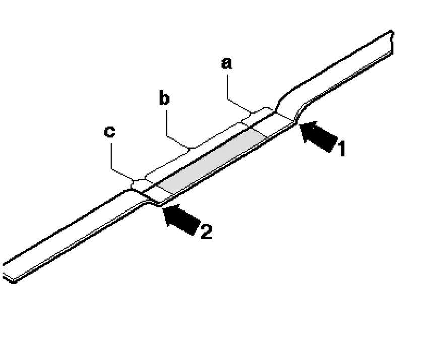

עשיתי בדיקת שמן במדיד , אך לא הצלחתי להבין את המדיד הזה נכון ,
השמן אצלי מגיע עד הנקודה המסומנת האדומה בתמונה כאן
