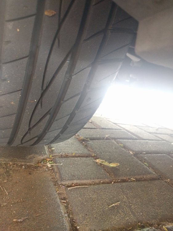

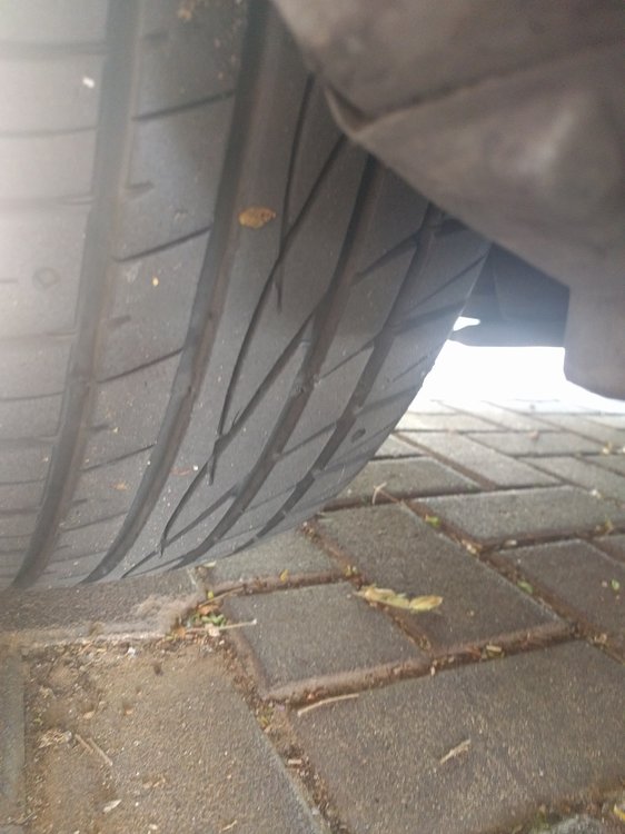

יש לי צמיגים מהחודש השני לשנת 2014, ויש להם עוד בשר אם זה משנה אז הם פלקן ZE912
במוסך אמרו שהם יבשים, איך בודקים?

כן, זה אפשרי כי הצמיגים יבשים ויש בהם עדיין בשר.
במידה והם יבשים - רצוי להחליף.. העלה תמונות ונייעץ לך.

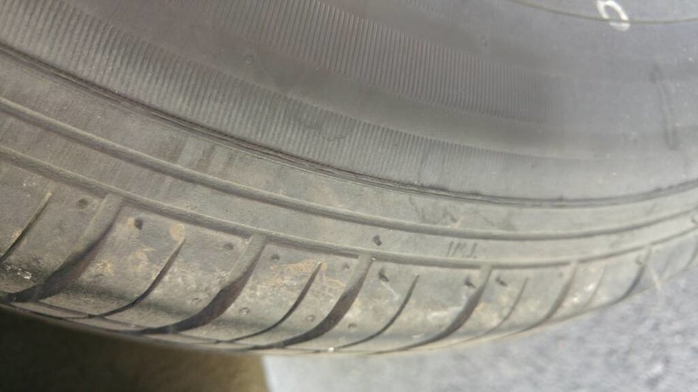

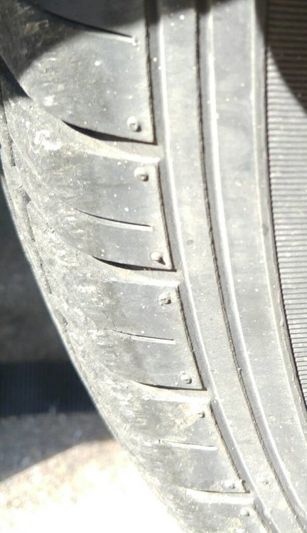

רכב חונה בצל, צמיגים שבקושי נסעו עם תאריך ייצור משנת 2010. עברו טסט לפני כמה ימים. הרכב חזר לחנות בצל. אין סדקים אין כלום. צמיגים סיניים.

אצלך זה לא פאלקן 912 , הרכב חונה כל הזמן בצל ובקושי נוסע ( תנאים יוצאי דופן ). פעם היה לי זוג צמיגים סיניים ממותג Minerva. לא היו עליהם סימני שימוש ולא יובש אחרי שנתיים, אבל האחיזה היתה גרועה וגם ההרגשה שבמקום גומי הם עשויים מפלסטיק. צמיגי צריכים להישחק וזה בסדר שהם מתייבשים בחום ושמש אחרי 3 שנים. אם לא - כנראה הם נוצרו מחומר שהוא לא בדיוק גומי, ויש לזה חסרונות ( בהיבט בטיחותי ).
לצמיג יש עוד רכיבים מלבד גומי והם מתבלים גם אם אינך רואה זאת.
7 שנים הם יותר מידי לצמיגים גם אם לא נראה עליהם שבלו.
