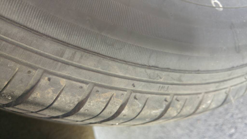

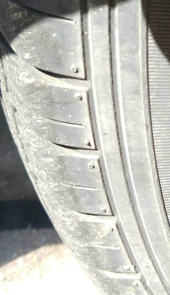

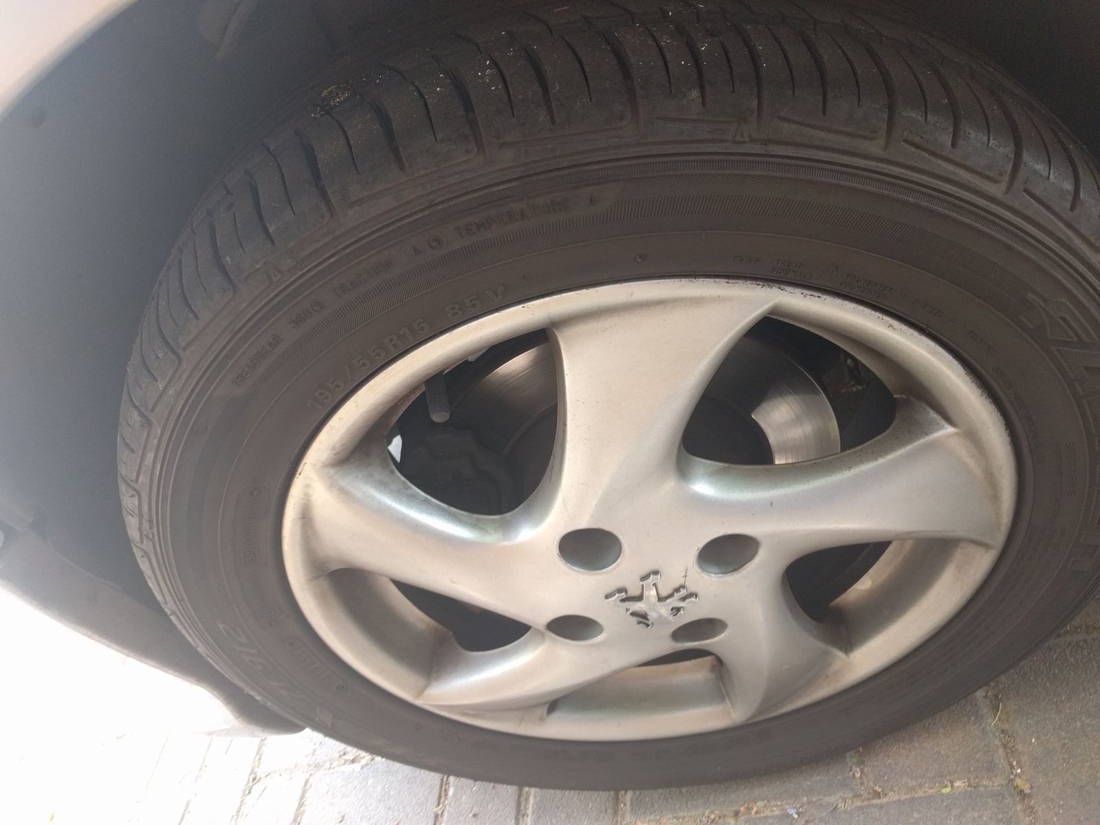

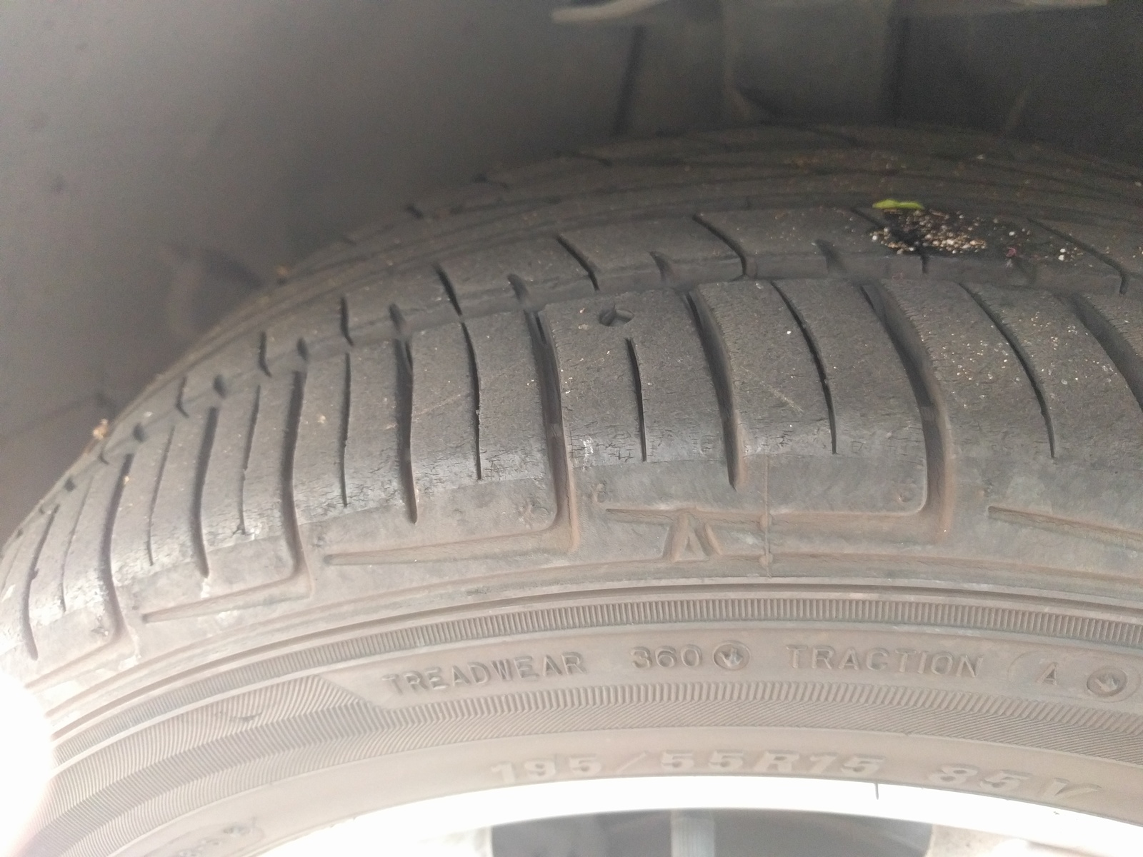

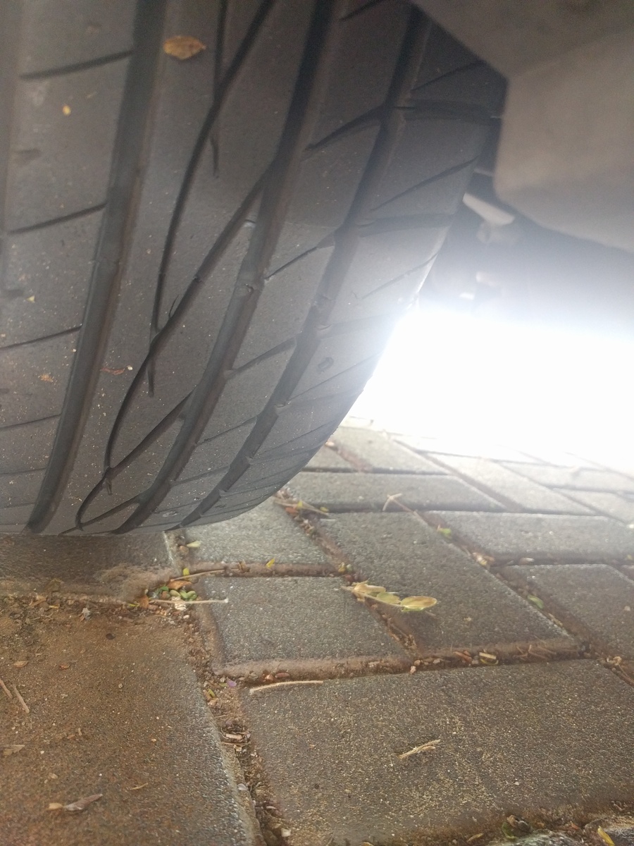

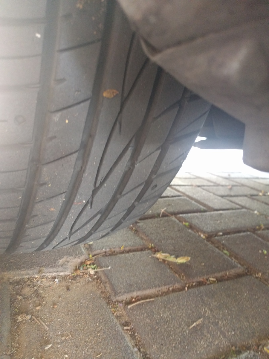

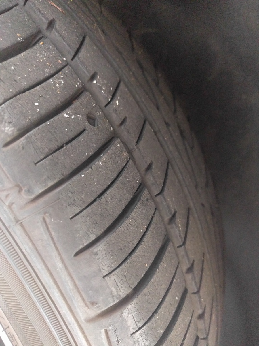

הי חברים סורי שנעלמתי מעלה תמונות של הצמיג צלמתי כמה שיותר מידע במבט קרוב יש סדקים אבל תגידו לי אתם עד כמה זה חמור. יש לי כסף להשקיע בצמיגים עד 1500 פלוס פרונט והכל.IMG_20170514_141755.jpgIMG_20170514_141807.jpgIMG_20170514_141816.jpgIMG_20170514_141828.jpgIMG_20170514_141831.jpg
PEUGEOT 206XS
לדעתי, אפשר להמשיך לנסוע, לא נראה שהמצב חמור. לפני החורף הבא תשקול שוב את העניין .
האמת שכמעט בכל פניה חדה או עליה על במפר יש מין הרגשה שהגלגלים מסתובבים באוויר כמו מין החלקה כזאת, אני לא יודע אם זה קשור לחלקי פרונט או לגלגלים עצמם, במוסך אמרו שהמשולשים כבר גמורים והצמיגים יבשים הם יכולים להגיד מה שבא להם, אני יחליף משולשים כי כבר יש לי בבית ואני אבדוק אם זה פותר את זה.
PEUGEOT 206XS
אל תחכה עם זה - כנראה יש בעיה בטיחותית. תחליף משולשים דחוף, ואם אתה עדיין מרגיש בעיה באחיזה, תחליף צמיגים גם כן.
אולי סגנון הנהיגה שלך דורש צמיגים בעלי אחיזה משופרת , ויש כאלה במידה שלך. בצד שני, לפי מצב השחיקה, הנהיגה רגועה למדי.
הרכב אצלי שנה, הנסיעה היא כמו סבתא זקנה מדי פעם מתפרעים. בכל מקרה על איזה צמיגים אתה ממליץ דרישות 1 נוחות ושקט 2 אחיזה ובטיחות 3 בלאי/שחיקה
PEUGEOT 206XS
