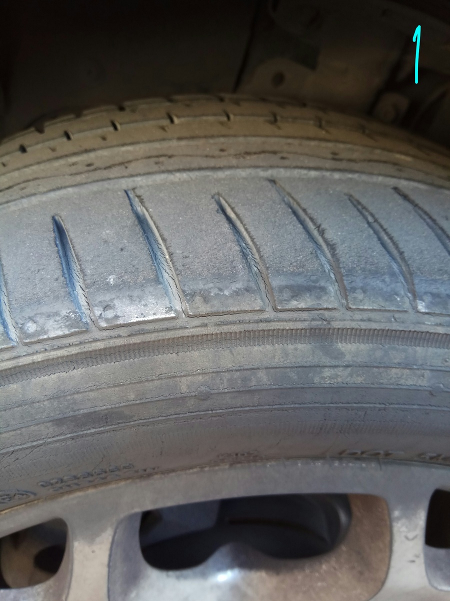

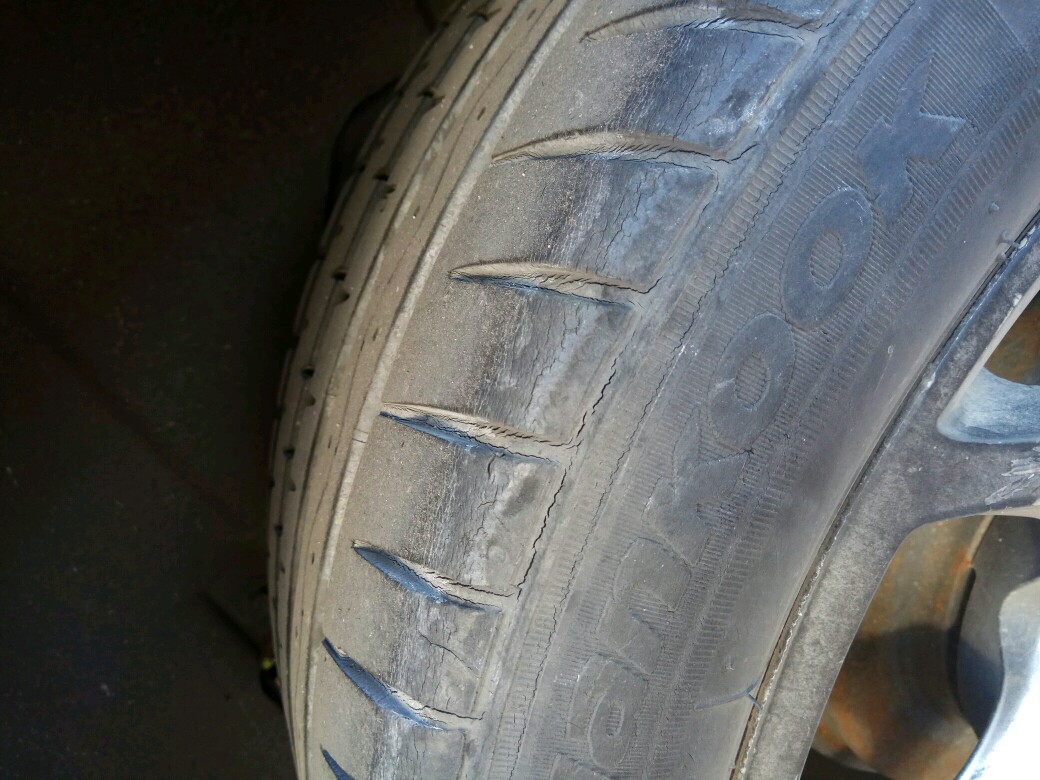

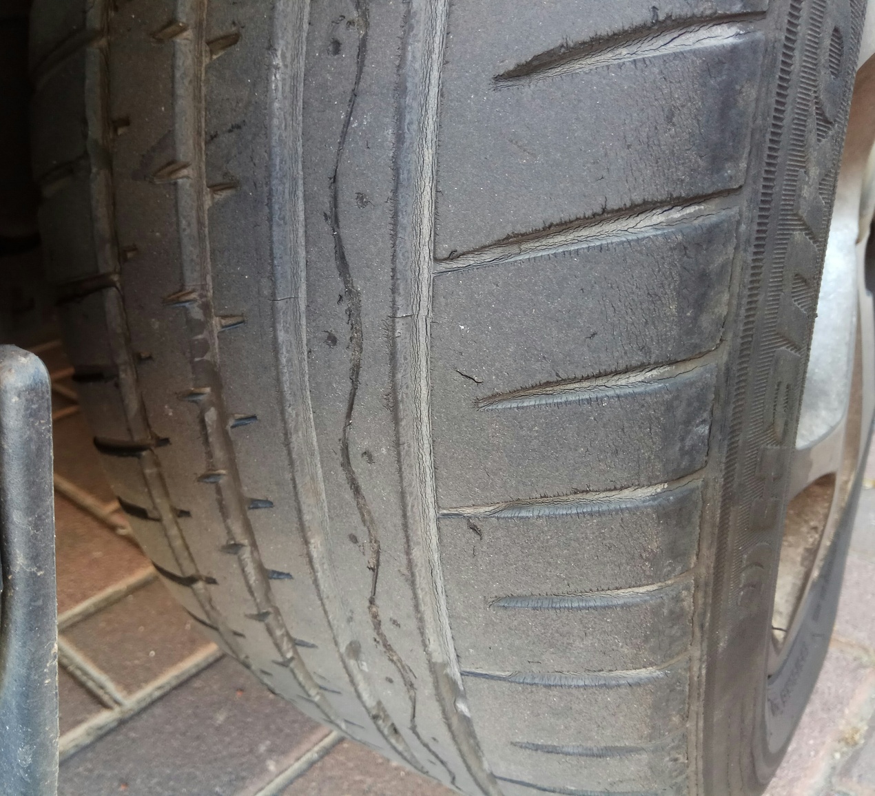

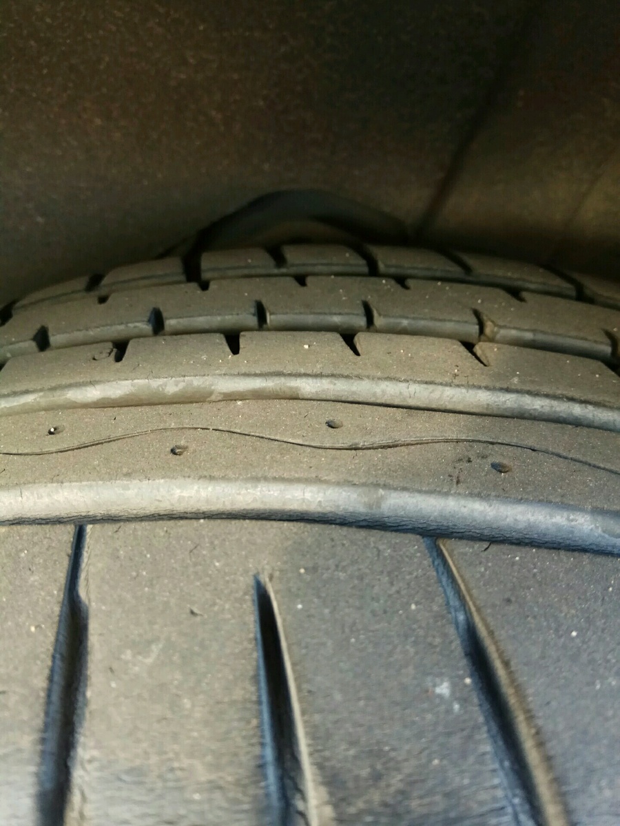

לחבר שלי היה שלשום תקר בצמיג וכשהוא הלך לתקן את העניין הצמיגאי אמר לו שהוא צריך להחליף את כל ארבעת הצמיגים בדחיפות כי הם שחוקים ובלויים (יש לו צמיגי הנקוק), וכמובן שהוא המליץ לו לקנות ממנו סט צמיגים באיכות לא ידועה אבל במחיר טוב. הוא שלח אליי תמונות של הצמיגים וביקש לקבל חו"ד לגבי מצבם מחברי הפורום.
הצמיגים בני קצת פחות מ-3 שנים. בעל הרכב יודע שהוא צריך להחליף צמיגים בקרוב אבל השאלה היא האם זה דבר דחוף.
בתמונות נראים 2 תמונות של הצמיג הקדמי משמאל ו2 תמונות של הצמיג האחורי משמאל.
מה אתם אומרים?

צודק הצמיגאי - צמיגים יבשים ועם סדקים. השאלה מה הוא הציע.

אכן, רצוי באמת להחליף ויפה שעה אחת קודם.
כלל אצבע - ברגע שמתחילים להתפתח סדקים שניתן לראות בלי בעיה על הצמיג - להחליף.
כל הכבוד לחבר שמודע לזה שצריך להחליף (לא כולם אשכרה מודעים לזה) וכל הכבוד לו2 על זה שהוא התייעץ איתך לפני שהסכים להצעה.
אגב, היות והצמיגאי התנהג בהגינות ולא ניסה לדחוף סתם צמיגים, הייתי מקבל המלצות למותג ודגם והולך לקנות אצלו את הצמיגים

נראים כמו צמיגים בני 7 שנים.
לדעתי חבר שלך טעה, זה צמיג ישן מאוד.
באחת התמונות יש תאריך יצור של הצמיג, כתוב 0-משהו, שזה אומר שהצמיג הוא מעשור הקודם.
יכול להיות אפילו מקורי של הרכב.
ישנם דגמים שאחרי שנתיים וחצי - שלוש של עמידה בשמש נראים ככה. לדעתי גם פאלקן לא יעבור 3 שנים והתייבשות תגמור אותו לפני השחיקה.
