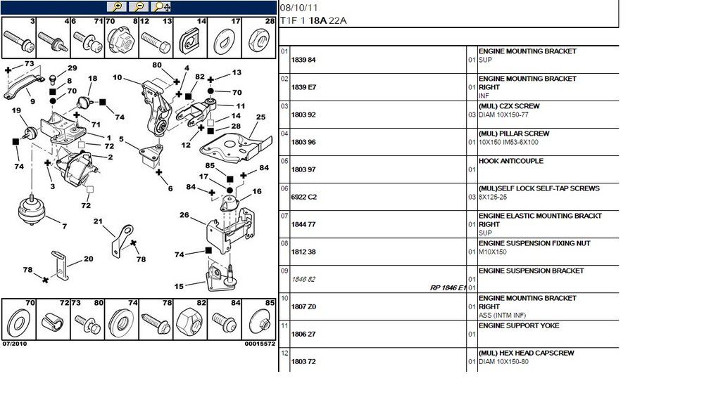

בהמשך לישור קו שני עושה ל206 שלי נמצא תושבת מנוע עליונה ימנית גמורה ותושבת גיר תחתונה ימנית גמורה
אני רוצה יעוץ לגבי קניה של התושבות האלה האם עדיף לקנות מקוריות(ומאיפה אני בכלל קונה) או לקנות תושבות אמרקאיות או כל ארץ יצור אחרת שתעלה באזור ה150+-....
אשמח לעזרה עונה גם בפרטי

מחירים בארץ-
תושבת מנוע ימנית- 184477- 290 ש"ח
תומך תושבת קדמי- 1844a2- 155 ש"ח
תומך תושבת אחורי-1844a1- 70 ש"ח
תושבת מנוע תחתונה- 1807z0- חסר מחיר
תושבת גיר- 184451- 230 ש"ח
תושבת תחתונה מגיעה קומפלט עם התותב. אין מק"ט רק לתותב.
